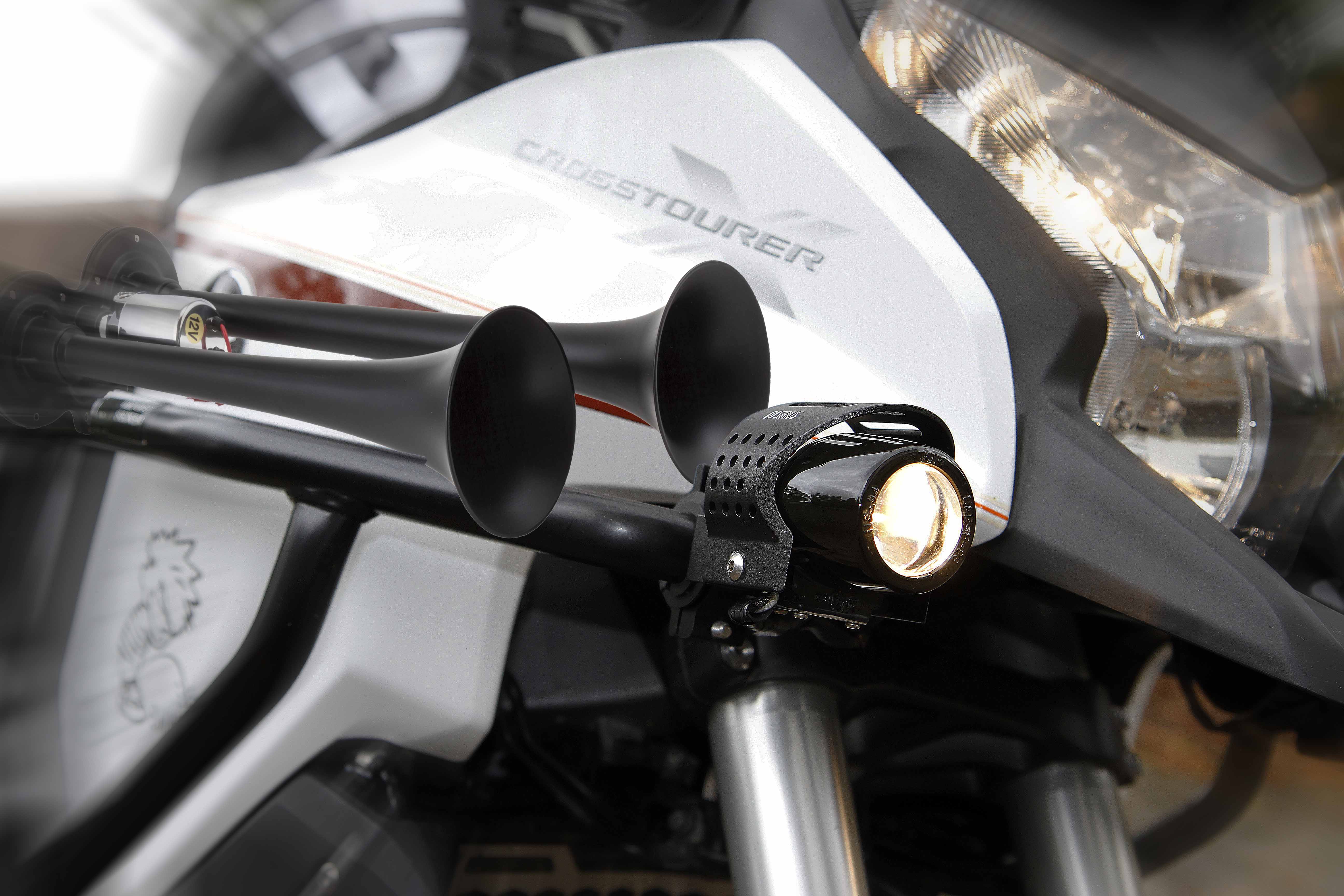

Wo Hupe Stebel Nautilus verbauen?
#3 Zitat von oli69Habe eine Stebel TM80 (single) hinter der linken Verkleidung verbaut. Schöner tiefer Ton
Ob die Nautilus größer oder kleiner ist, weiß ich leider nicht.Gruß
OliIch Denke zwischen Crosstourer und Crossrunner gibt es an diesem Platz unterschiede.
Ungeachtet, das eine Stebel viel mehr hermacht als die Original Hupe -
#6 Die Nautilus hat einen Kompressor, der zieht schon mächtig Strom. Einfach ans vorhandene Hupenkabel anschließen geht nicht.
Das Teil muss unbedingt über ein Relais geschaltet werden, sonst bruzzelt der Hupenschalter durch.
Hatte ich an meiner Varadero verbaut, und der Unterschied zur Originalhupe ist schon mächtig.
Als ich mal einen PKW überholt hab, und der Fahrer der Meinung war er müsse jetzt auch links ausscheren und zum Überholen ansetzen als ich gerade neben ihm war,
hab ich ihn mal kurz "angestebelt". Der hat sich ziemlich schnell wieder nach rechts vertschüsst.
Wenn ich schon übersehen werde, dann will ich wenigstens nicht überhört werden, d.h. die Nautilus MUSS irgendwo an meine Crossrunner dran.
