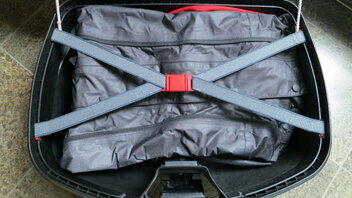

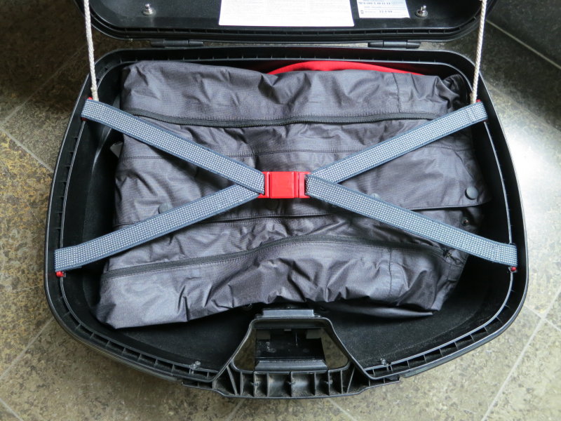

    Anders als die Koffer meiner vorherigen Varaderos haben die Honda-Koffer des Corsstourers ja leider keine „Strapse“ (siehe Bild, die Gummibänder mit dem roten Verschluss-Clip in der Mitte.) Beim Beladen und Öffnen der Koffer am Bike können sie das Herausfallen des Inhalts verhindern und sind auch ansonsten ungemein praktisch.
    Ich suche nach Herstellern/Verkäufern solcher „Strapse“ um die Corsstourer-Koffer damit nachzurüsten. Hat jemand eine Information dazu? Die Suche bei den üblichen „Allesverkäufern“ hat kein Ergebnis gebracht.
    Andere Idee: Hat jemand evtl. Unfall-Koffer herumliegen aus denen diese „Strapse“ ausgebaut werden könnten bevor die Koffer endgültig in den Sondermüll wandern?
    Der Vollständigkeit halber: Innentaschen mag ich nicht verwenden – sie kosten nur Platz.

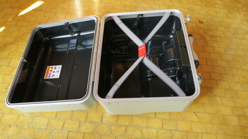

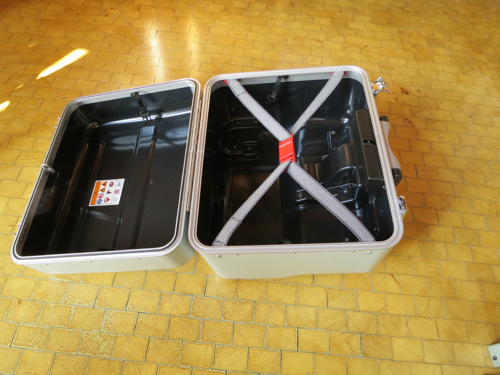

    Meine Koffer haben nun „Strapse“!
    - Ersatzteil für GIVI-Topcase gekauft (siehe LINK: http://de.varadero.at/index.php/topic,15875.0.html) ca. 25 EURO incl. Versandkosten (Auch direkt bei GIVI im Ersatzteilbereich zu kaufen)

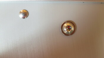

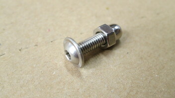

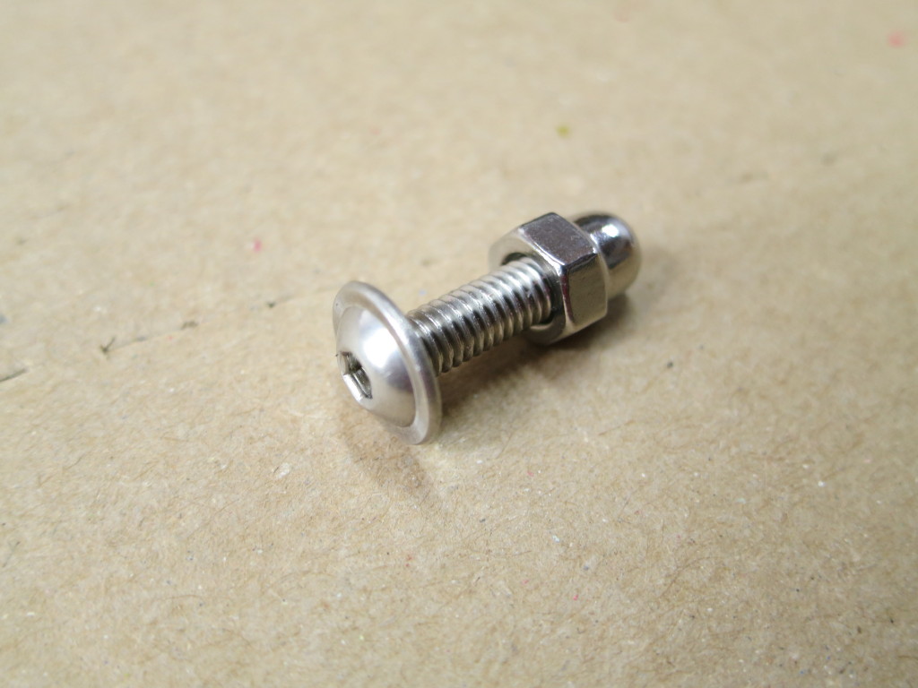

    - 8 Liko-Schrauben mit Flansch DIN 7380 A2 mit Innensechskant 4 x 12 mm und 8 Hutmuttern V2A M4 für ca. 3 Euro

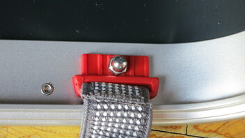

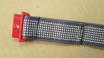

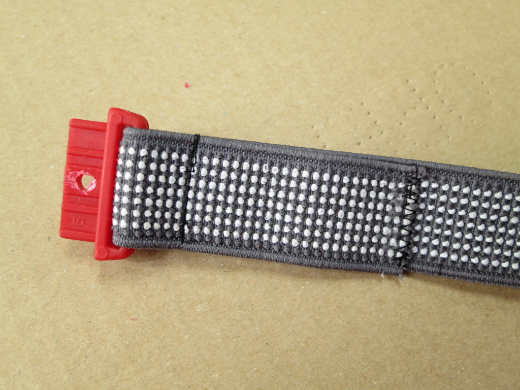

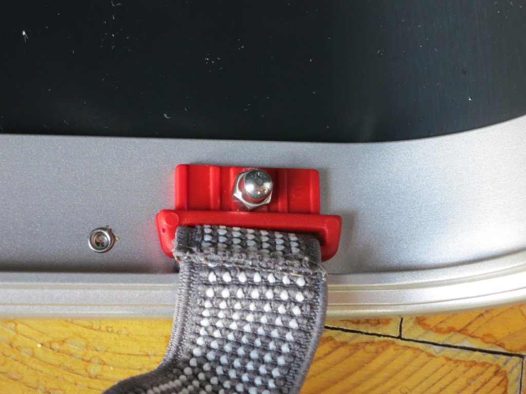

    - GIVI-Gurte einseitig um ca. 6 cm gekürzt (wohl dem der eine Nähmaschine im Hause hat) und in die roten Kunststoffteile je ein 4mm Loch gebohrt.

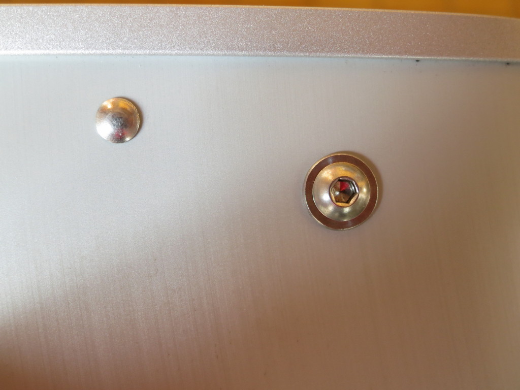

    - Durch den Alurahmen der Koffer ebenfalls 4mm Löcher gebohrt, Gurte angeschraubt – fertig.
    - Falls die Verschraubung zu Wassereinbruch in die Koffer führen sollte (eher unwahrscheinlich) kann die Verschraubungsstelle von innen noch abgedichtet werden.
