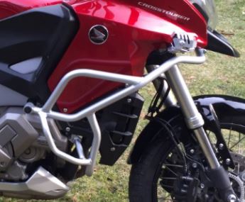

    Sturzbügel sind da, angebaut und mit Lenkerendprotektoren versehen.
    Brauchen wir Bilder ?
    GIVI-Sturzbügel (DCT geeignet) für Baujahr 2012 -2014 gibt es aus Italien inklusive Porto für 130,50€. Lieferung hat bei mir ca. eine Woche gedauert.
    http://www.ebay.de/itm/GIVI-TN…7c6154:g:uqwAAOSwFqJWscPF
    Eine gute Anbauanleitung gibt es bei youtube. Ist aber natürlich nicht ganz so einfach / reibungslos. Die M12 Schrauben sollte man gut gefettet eindrehen sonst kann es beim Abbau zum Fressen der Gewinde kommen (habe ich im Forum gelesen und sie fühlen sich auch beim Einschrauben nicht so gut an).

    Ja bitte :pray: Interessiert mich schon, wie es aussieht(besonders mit den zusätzlichen Lenkerenden.
    Vielleicht kannst ein Bild von Vorn machen, damit man mal sieht, wie weit es uber das DCT hinaus ragt.

    Zum Anbauen : Im Video wird gezeigt das der Vorbau angehoben wird um die Hülsen heraus zu nehmen. Sehr wichtig, sonst klappt es nicht.
    Das Kupplungsgehäuse ist nur etwas geschützt wenn zusätzlich stabile Koffer montiert sind, sonst nicht.
    [attachment=2]Vorne.jpg[/attachment]
    [attachment=1]Rechts.jpg[/attachment]
    [attachment=0]Links.jpg[/attachment]
    Die kleine Macke am linken Sturzbügel habe ich glaube ich selbst gemacht.

    Vielen Dank für die Fotos :clap:
    Werde demnächst auch mal Bilder von Vorn mit meinen GSG-Crashpads als Vergleich machen.
