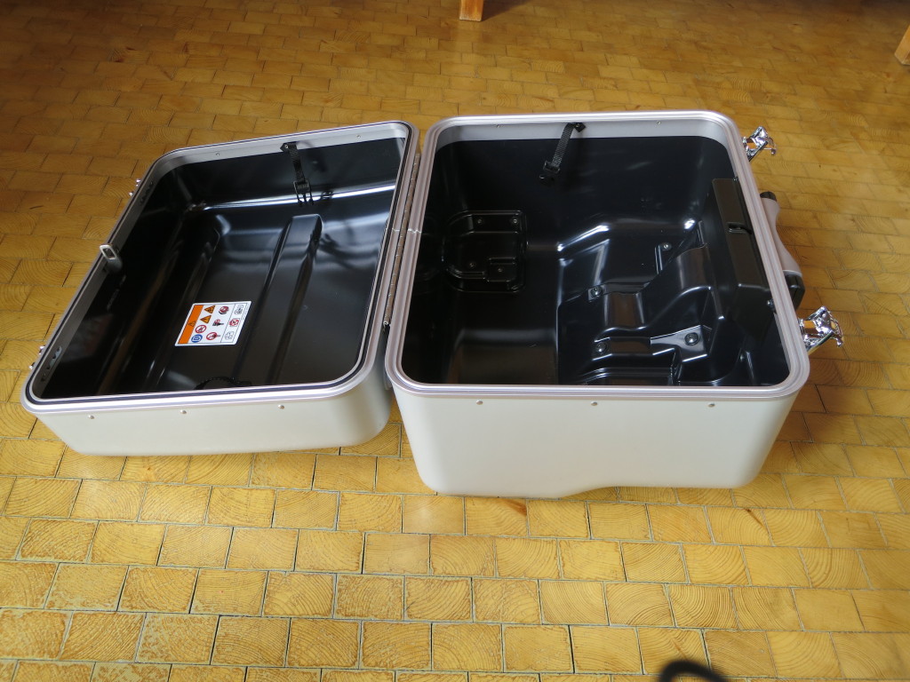

Meine Honda-Koffer kann man nun ganz öffnen (180°)
Der Öffnungswinkel wird ja standardmäßig durch zwei Haltebänder auf ca. 50° begrenzt. Folge: Sind die Koffer nicht am Motorrad und sollen gefüllt werden, klappt der Deckel immer auf die Hände herunter - autsch!
Die Haltebänder sind dummerweise fest vernietet (bei den GIVI-Koffern an der seligen Varadero konnte man die Bänder wenigstens aushängen).

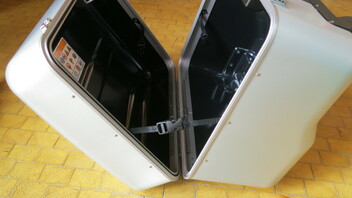

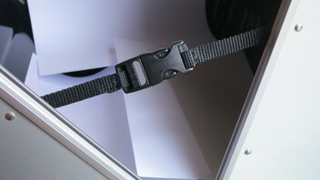

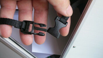

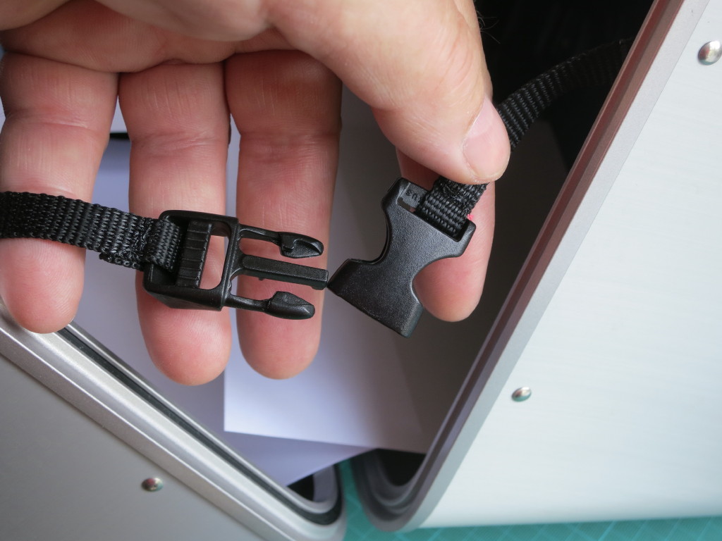

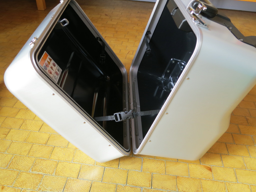

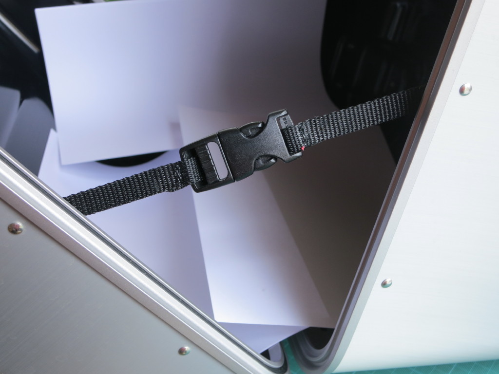

Meine Lösung (siehe Bilder): Haltebänder durchtrennen (Schnittstellen verschmelzen), Steckschnallen anbringen (mit Sekundenkleber fixiert und mit Nylonfaden vernäht).
