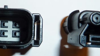

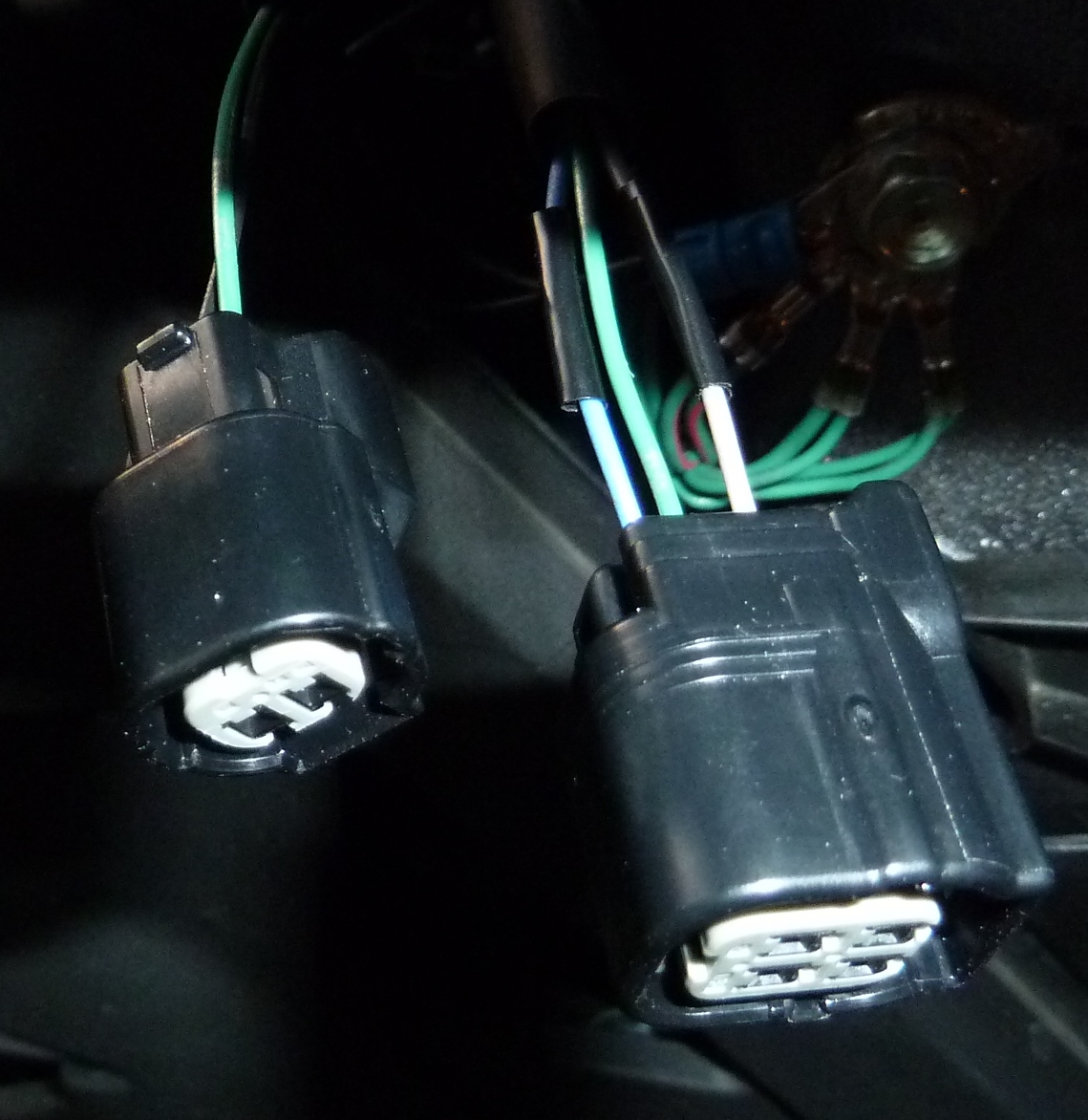

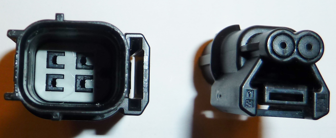

    Hallo Manfred,
    mein Schalter ist von meinem FHH über einen belgischen HH geliefert worden. Ein Anschlusskabel wurde mitgeliefert und ist am Schalter angeschlossen.
    Nur leider passt der Stecker (eckige Form) nicht auf den ovalen der am CT verbaut ist. Der vormontierte Anschlusssatz für die Nebelscheinwerfer und den Schalter haben eine Kupplung aufgesteckt. Hiermit kann das Schalterkabel und die Leuchten Leitung angeschlossen werden.
    Der Anschluss der beiden Kupplungen ist mir allerdings nicht geglückt, es ist mir nicht gelungen die Leitungsadern sicher im Kupplungsgehäuse anzuschließen.
    Kann jemand zu dem Leitungsanschluss an die Kupplungen einen Tipp geben? Fotos hänge ich an.
    An dem vormontierten Stecker für den Scheinwerferschalter ist kein Plus 12V zu messen. Muss da noch eine Sicherung und/oder ein Relais zusätzlich zugeschaltet werden?
    Welche Ader am Schalterstecker ist Plus 12V, blau oder weiß?
    Lieben Gruß
    Henning.
  • #19
    Hallo aus Lippe,
    bezüglich der Verbinder bin ich fündig geworden. Es sind Superseal-Verbinder und bei CONRAD erhältlich. Die Verbinder sind richtig zusammengebaut IP67. Für den Schalteranschluss ( 4 poliger Verbinder) müssen 3 Kontakte gekauft werden. Für den Leuchten Verbinder benötigt man 2 Kontakte. Auch die bekommt man bei CONRAD. Dichtungen und Blindstopfen sind ebenfalls erhältlich. Auf Nachfrage bei meinem FHH, wurde mir mitgeteilt, dass blau der Lampenschaltdraht ist und weiß Dauerplus vom Abblendlicht. Grün ist Minus für die LED-Kontrollleuchte. Es erfolgt keine Steuerung über das Steuergerät, es muss kein Relais oder Sicherung zusätzlich verbaut werden. Lampenanschluss erfolgt über den 2 poligen Verbinder, grün Minus Schwarz Plus.
    Allzeit Gute Fahrt und ein schönes Weihnachtsfest.
    Henning
