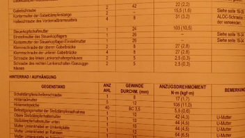

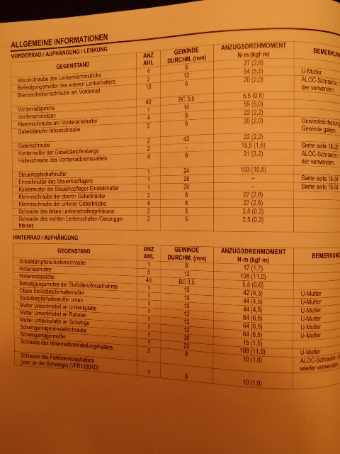

    Ich bräuchte die Drehmomente von den Risern, wo man den Lenker festklemmt und die Werte beim Radwechsel vorn und hinten. Radmuttern, Steckachse, Klemmschraube, Bremsssättel.
    Gruß Christian
    Hi. die Anzugswerte für Räder/Bremsen findest du in deinem Fahrerhandbuch.
    Bei den Schellen auf den Klemmböcken darauf achten dass die ungleichmäßig sind, also richtig rum einbauen. Waren glaub' 28Nm...
