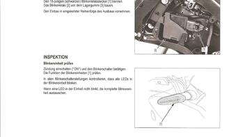

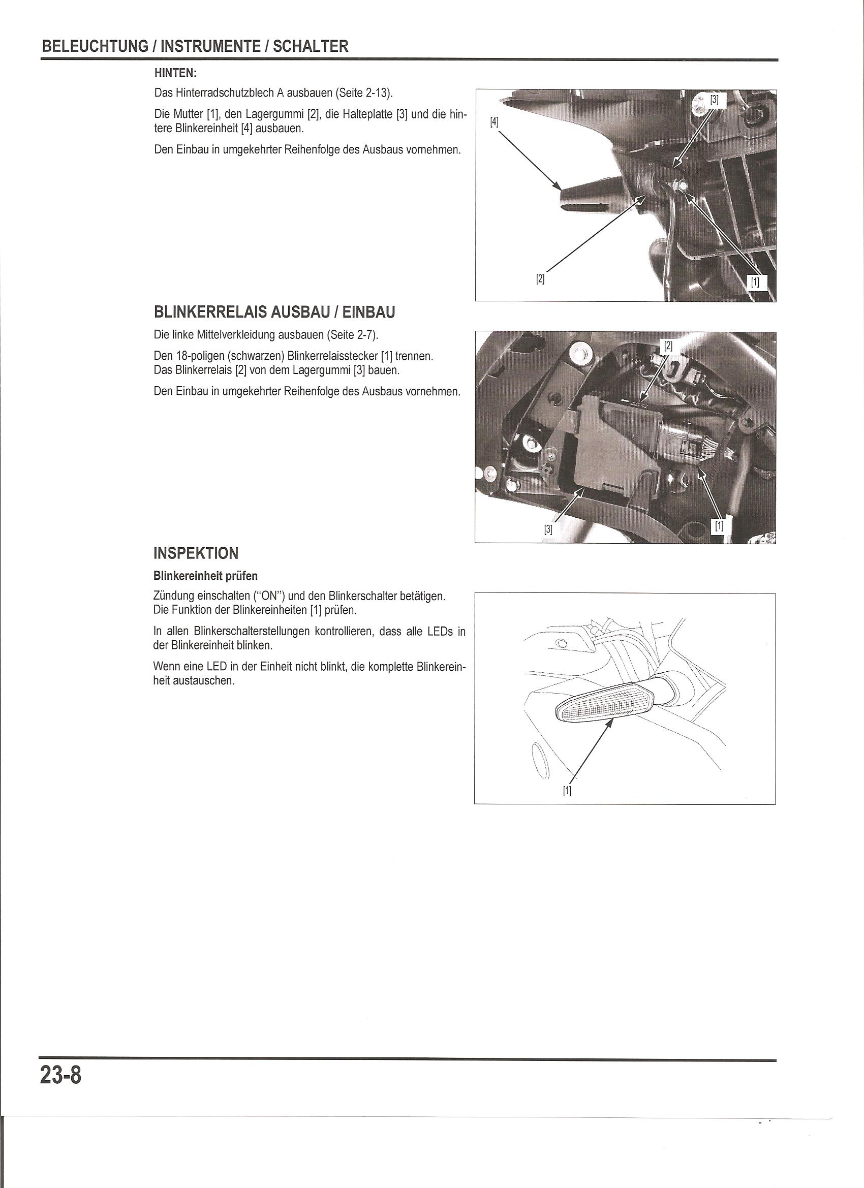

    Hallo Ronny,
    das Blinkrelais findest Du hinter der linken Seitenverkleidung.
    Alle fünf Drucknieten innen entfernen, beide Schrauben lösen (oben und unten/hinten), Verkleidung vorsichtig hinten aus den zwei Klammern ziehen (vom Motorrad weg) und dann die Verkleidung nach vorne schieben (mit sanfter Kraft) (die Verkleidung ist im Scheinwerferbereich eingehakt).
    LG Klaus
    Bewege mich gerade wieder auf ganz dünnem Eis mit dem Bild!
