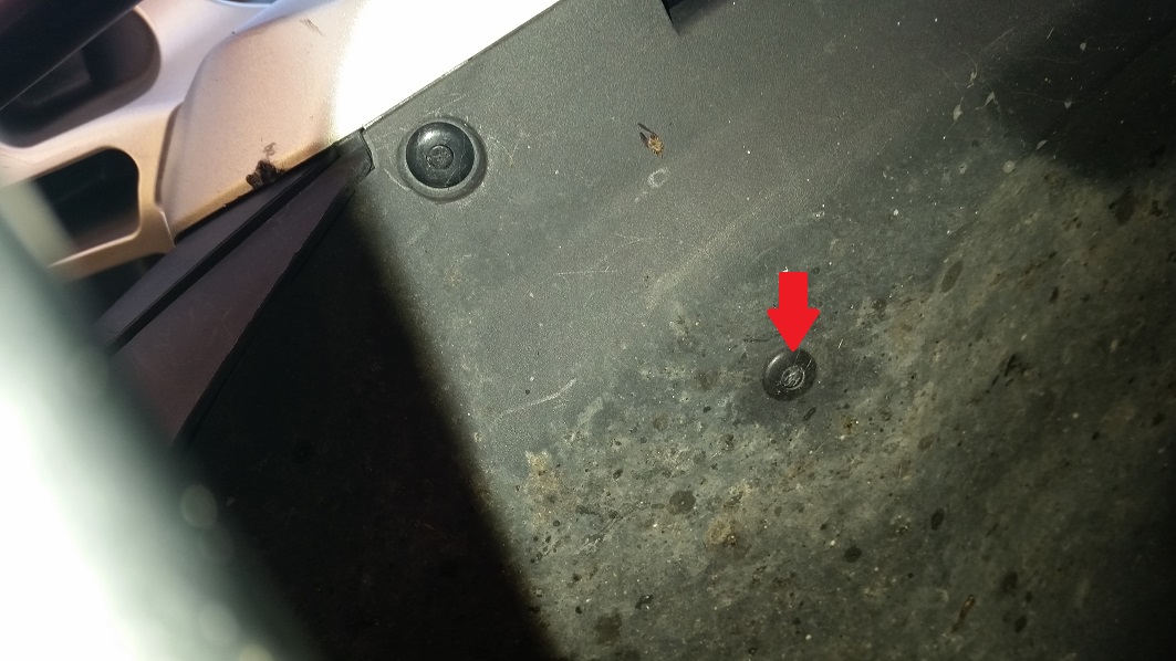

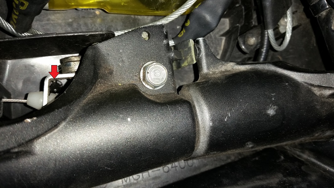

    ich habe mir ein kleines Loch an der passenden Stelle gebohrt und einen Verkleidungsklipp hineingesteckt.
    Bisher habe ich unter der Sitzbank noch kein Wasser gehabt.
    [attachment=2]20171226_103426.jpg[/attachment]
    Im ersten Bild ist der Klipp von oben zu sehen. Die linke Seite ist hinten.
    [attachment=1]20171226_103547.jpg[/attachment]
    Das ist die Ansicht von unten. Linksunten ist hinten.

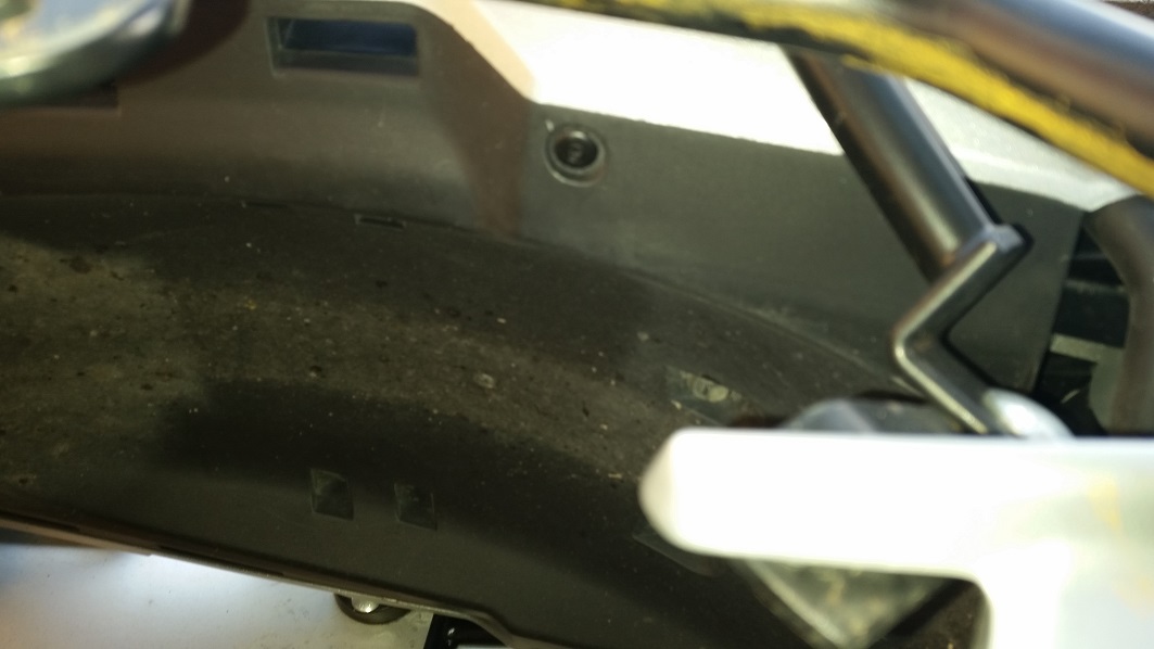

    [attachment=0]20171226_103624.jpg[/attachment]
    Hier ist der vordere rechte Verkleidungsklipp zu sehen. Links ist hinten. Auf diesen Klipp bezieht sich das vordere Maß.
    Wenn Du von den vorhandenen Klipps in grader Linie (Schieblehre oder Holzleiste aus der 2 Nägel stehen) die Maße überträgs müsstest Du die selbe Stelle haben.
    Ein passendes Loch für einen Verkleidungsklipp bohren und mit einem Drahtstück, Minischraubenzieher die Sitzbank entriegeln. Verkleidungsklipp ins Loch und alles ist gut.

    Du hast zwei Maße als PN bekommen.
    Die Maße sind jeweils von Mitte Klipp zur Mitte der Bohrung.
    Der hintere Klipp ist auf dem zweiten Bild links oberhalb von dem mit Pfeil.
    Der vordere Klipp, auf den sich das Maß bezieht ist, an der rechten Seite des schwarzen Plastikteils und auf Bild drei.
    Wenn Du um diesen beiden Punkten, mit dem jeweiligen Maß, Kreisbögen schlägst, dann treffen die sich nur an der Stelle an der Du bohren musst.
