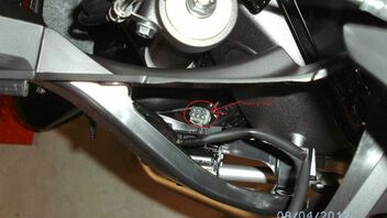

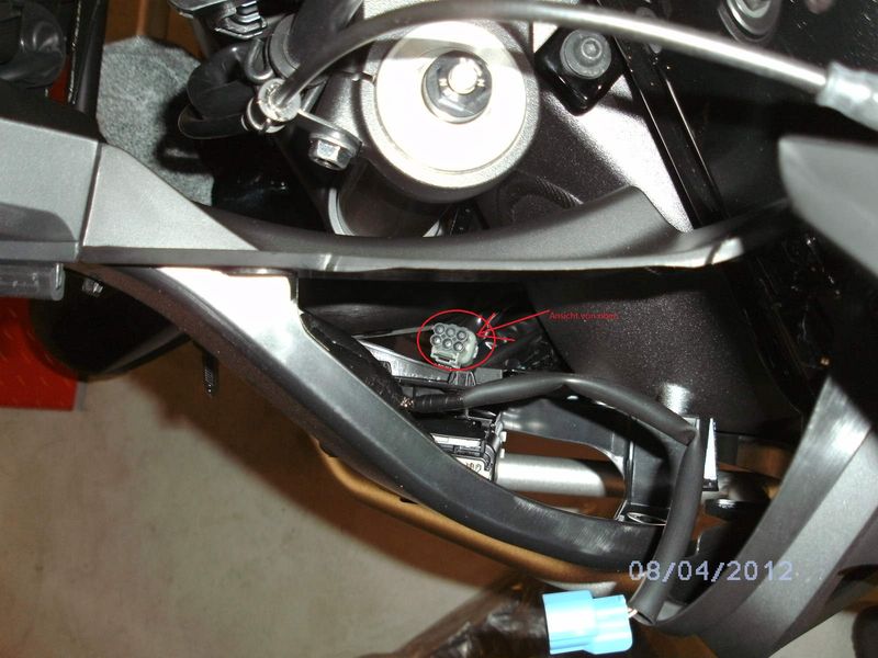

#5 Zitat von harrymanVielen Dank Balu
Ich werde nun schauen, ob dieser Anschluss auch ab Modell 2016 frei ist.
Harald
Ist er. Nimm den schwarz-gelben Draht, das ist Zündungsplus. Massestützpunkt ist in der Nähe.
Ich habe allerdings den Dreifach-Verteiler nicht verwendet. -
#9 Hallo Balu und alle an diesem threat Interessierte CTler
Nur wegen der Vollständigkeit:
Heute wollte ich den oben in post #3 gezeigten Verteilerstecker mir dem ebenfalls in post #3 gezeigten Grundstecker verbinden. Passt leider nicht.
Der Grundstecker besteht aus 6 rundlichen Anschlüssen, das Gegenstück vom Verteilerstecker ist eher eckig mit einem Steg in der Mittel. Keine Chance das zu verbinden.
Mal sehen, wie ich an das geschaltete plus komme, ohne Stromdiebe zu verwenden.
