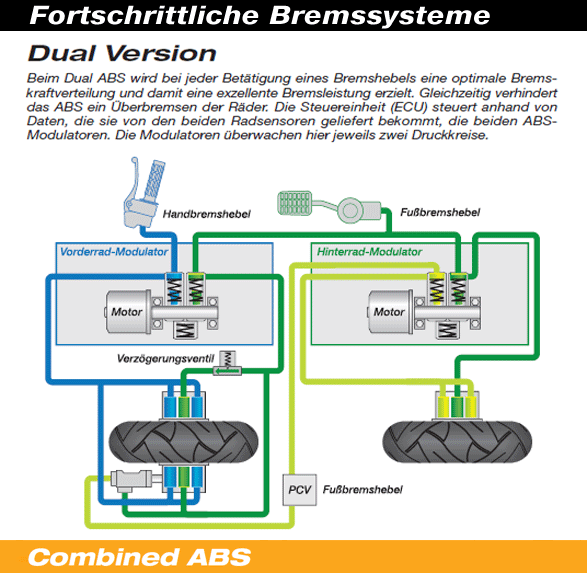

Welches CBS?
    mit der Such-Funktion habe ich nichts gefunden. In der Bedienungsanleitung auch nicht.
    Daher meine Frage an die technisch gut informierten Eigner der CT:
    Welches CBS ist in der CT verbaut?
    Ist es wie in der Varadero, daß Bremsen am Hinterrad auch das Vorderrad beeinflußt und
    umgekehrt, oder ist ein "Spar-" CBS verbaut, wie bei der CBF?
    Vielen Dank im Voraus für die Antworten.

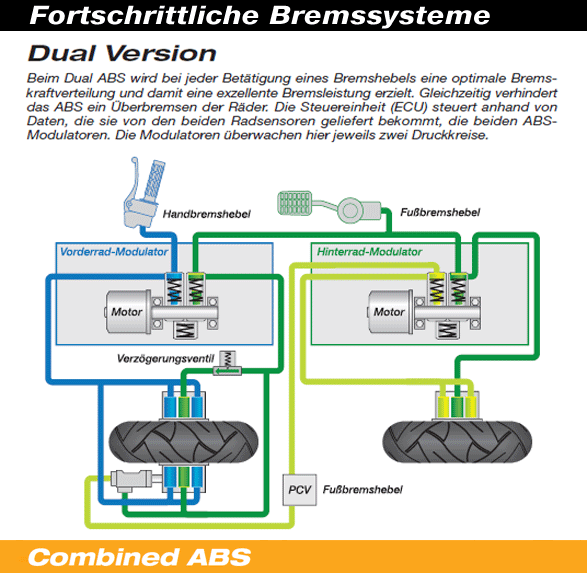

    Es ist das "Dual-CBS" vorhanden ;) Nähere Info dazu findest du in dem Post von Santa (Nr. 1) :)

    Vielen Dank Euch Beiden,
    für die ausführliche Info.

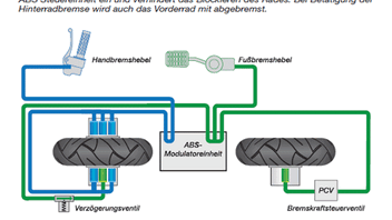

    Mein Vorgänger-Mopped, die CBF1000F hatte nämlich nur das
    "Spar-"CBS nach Bild 2 von Santa.
    Da bin ich beruhigt, daß die CT ein vollwertiges CBS verbaut hat.

    Tja,
    5 Leute 8 Meinungen.
    Das Dual CBS ist nicht verbaut.
    Der Zylinder der vorne links eingezeichnet ist, ist nicht vorhanden.
    Die Bremszangen vorn sind nicht beweglich wie bei der Vara vorne Links.

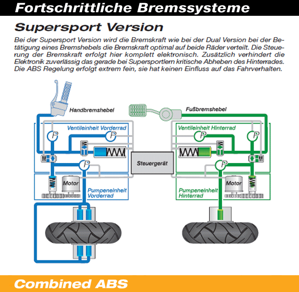

    Das Sport CBS scheint mir auch nicht verbaut.
    Also wenn Honda da nicht was neues hat,ist das normale CBS verbaut.
    Beim betätigen der Vorderradbremse tut sich hinten nichts.
    Hinten an der Bremszange geht auch nur eine Leitung,nicht wie bei der Vara zwei.

    Hmm, [url=http://www.autohaus-hellenbrand.de/go.to/modix/3,686788,686797/neumotorrad.html]dieser Händler[/url] behauptet aber, dass das Dual-CBS am verbaut ist!
    Zitat von der Homepage:
    Grüße aus Schleswig-Holstein
    Gemäss Hersteller nur ein Combined ABS ... CBS selber wird nicht speziell erwähnt und wird da wohl integriert sein.
    Wäre mein Werkstatthandbuch nicht bereits im Keller verpackt würde ich sogar nach schauen was da drin noch zu finden wäre.
    Aber nach persönlichem Empfinden würde ich auch sagen dass nur die Single Version verbaut ist
    Hallo Miteinander
    Beim Reifenwechsel habe ich den Handhebel betätigt, hinten hat aber nix gebremst.....
    Dann ist der Handhebel doch nur für vorne, oder?
    Gruß Christian
    Moin Christian,
    Ich denke die CT hat Dual CBS.
    Allerdings müssen die Räder sich drehen, damit das Ventil aufmacht.
    Im Stand ist es wie bei den herkömmlichen Bremsanlagen.
    MfG Ralf
