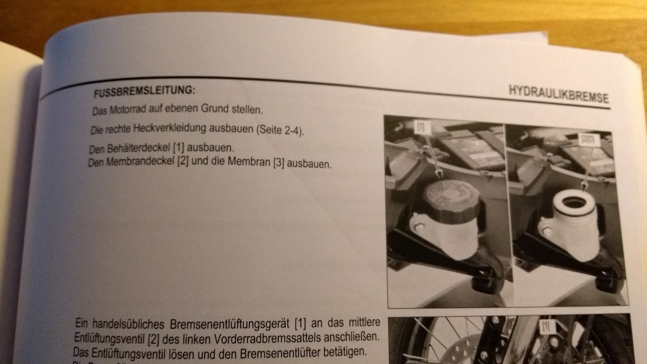

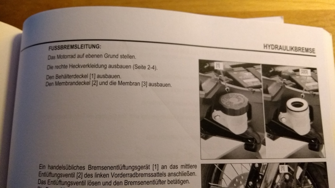

    der sitzt oberhalb des Bremszylinders, hinter der rechten seitl. Verkleidung.
    Wenn Du den Sattel hochnimmst, sollte der eigentlich zu sehen sein...

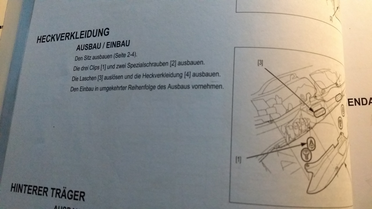

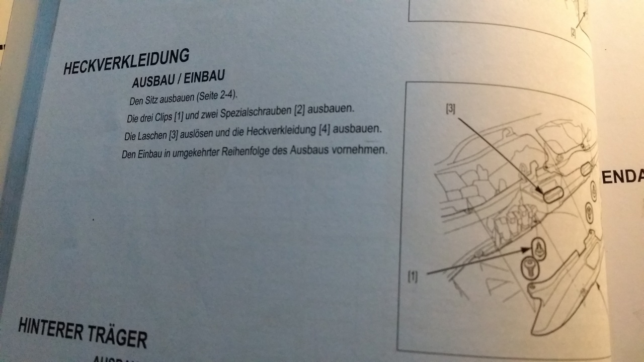

    Stimmt, ist zu sehen. Wenn man da allerdings dran will, kann es schon sinnvoll sein, die rechte Seitenverkleidung zu demontieren.
    Zumindest hat es diese Vorgehensweise bis ins Werkstatthandbuch geschafft...
