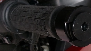

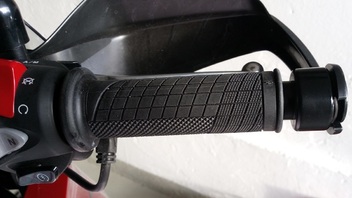

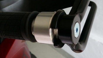

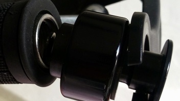

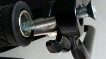

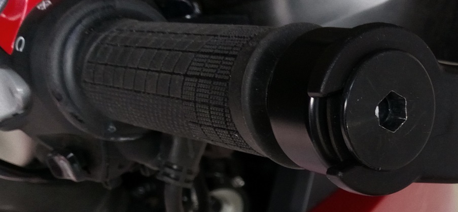

#7 Hallo zusammen,

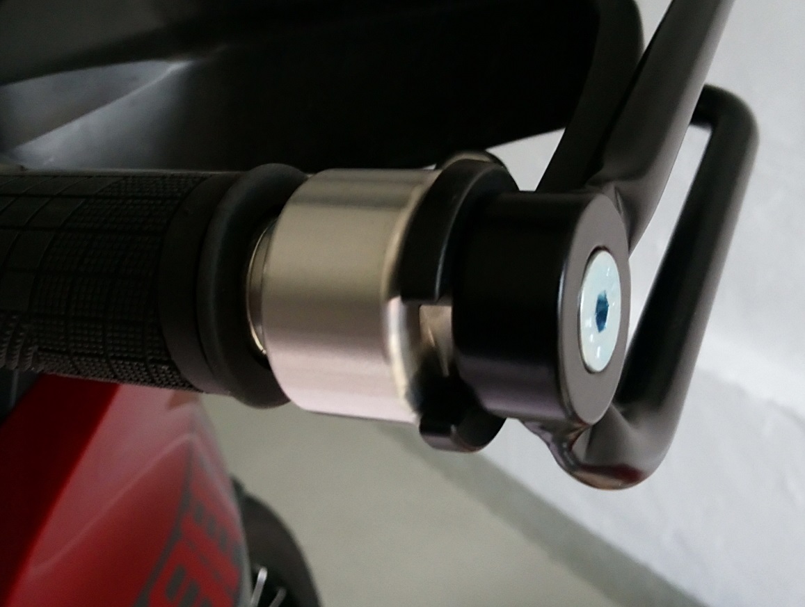

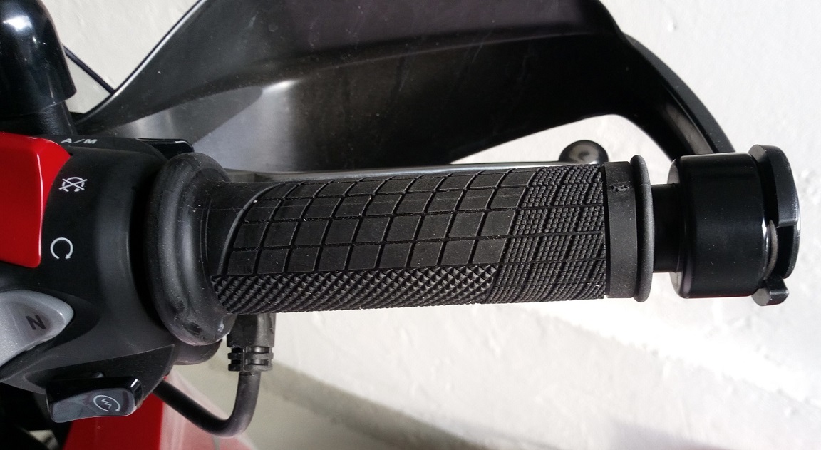

nach einigem Theater habe ich die Schutzbügel montiert bekommen.
Anbei ein paar Bilder.

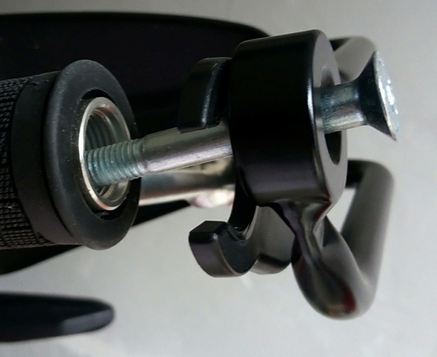

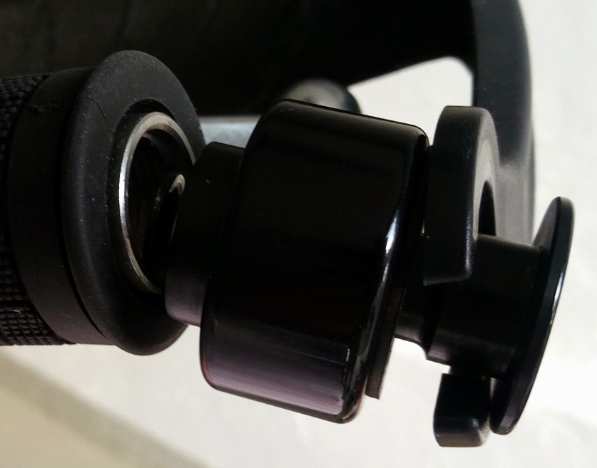

Man sieht im demontierten Zustand, dass eine kleine Lücke zwischen Lenker und H&B Zubehörschraube klafft.
Dazu habe ich mir Adapterteile im CAD konstruiert und anschließend probeweise herstellen lassen.
Die Bügel lassen sich nun auch am CT von 2018 montieren.
Falls jemand ein ähnliches Problem hat, einfach bei mir melden.
Grüße
Sascha
P.S.
Die Bilder sind in verkehrter Reihenfolge angehängt. Die Aluteile (silbern) sind die Nachbauadapter.
