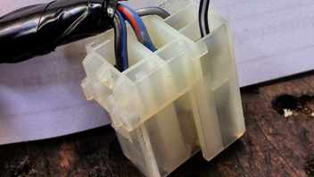

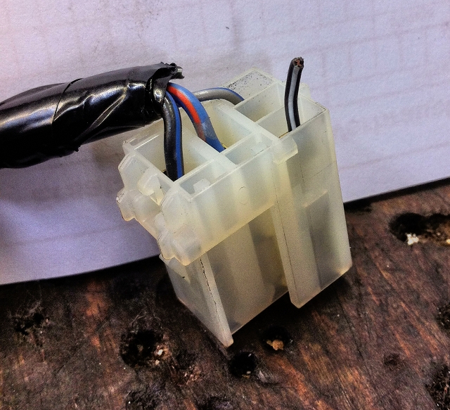

    Also, ich hab meine Diva heute abgeholt. Der Werkstattmeister hatte wohl nicht recht, vonwegen ohne Spannung verlegt. Es war wie auf dem Bild von Peterp der Stecker vor dem Rücklicht. Das Kabel steckte aber noch etwas im Stecker, es war also auf den ersten Blick nicht als defekt zu erkennen.
    Das fiel erst beim Durchmessen auf.

    Das hatte ich schon vermutet. Dieser Fall trat schon ein paar Mal auf.
    Hier ist der Beitrag, von dem ich das Bild entliehen hatte:
    https://honda-crosstourer.de/f…009&hilit=anlasser+relais
    Aufgrund dieses Beitrags habe ich das Bild ausgedruckt und bin zum Mech meines Vertrauens.
    Er wollte das erst nicht glauben, aber stellte dann doch eine unmäßige Spannung am Kabel fest
    und "entschärfte" die Situation. Seitdem keine Probs. Bin jetzt bei ca. 85 tkm.
