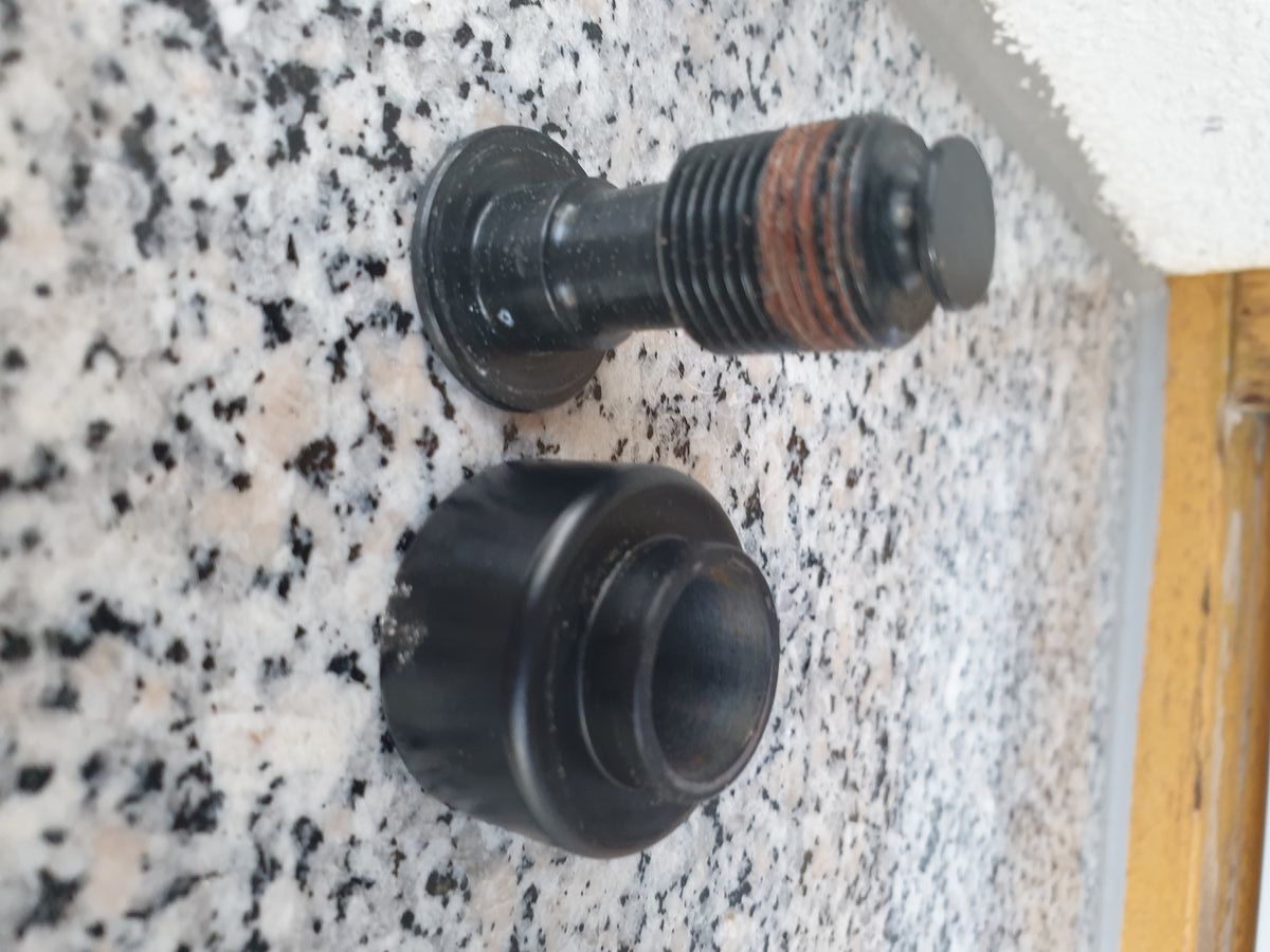

    Ich glaube mal gehört zu haben, das es mit oder ohne verbauter originaler
    Griffheizung zu den unterschiedlichen Verschraubungen kommt. Der Kaoko hat bei meiner aus diesem Grunde auch nicht gepasst.
    Die einen, meist älteren Modelle haben eine ca. 10cm lange Verschraubung mit den Griffenden und bei meiner ist die Verschraubung ca. nur die Hälfte, dafür aber ca. 1.5- 2 cm dick, warum auch das Loch vom Givi aufgedremelt werden musste.

    Hallo erstmal.
    Da ich gerade dickere Griffüberzüge montiert habe, hier anbei ein Bild wie die Verschraubung an meinem Crossi BJ 2017 mit originaler Griffheizung aussieht.
    Deshalb musste ich die Givi etwas aufdremeln.
    Gruß Gebi
