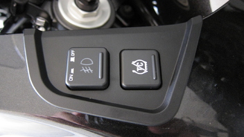

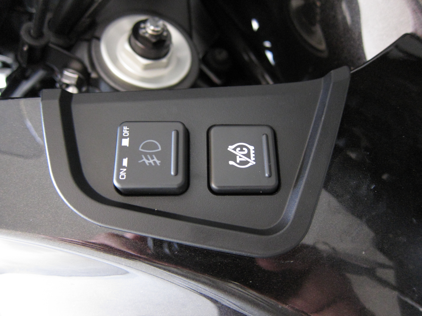

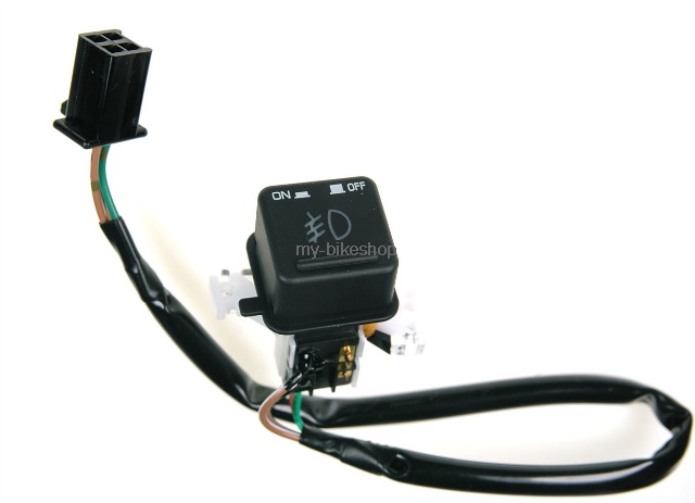

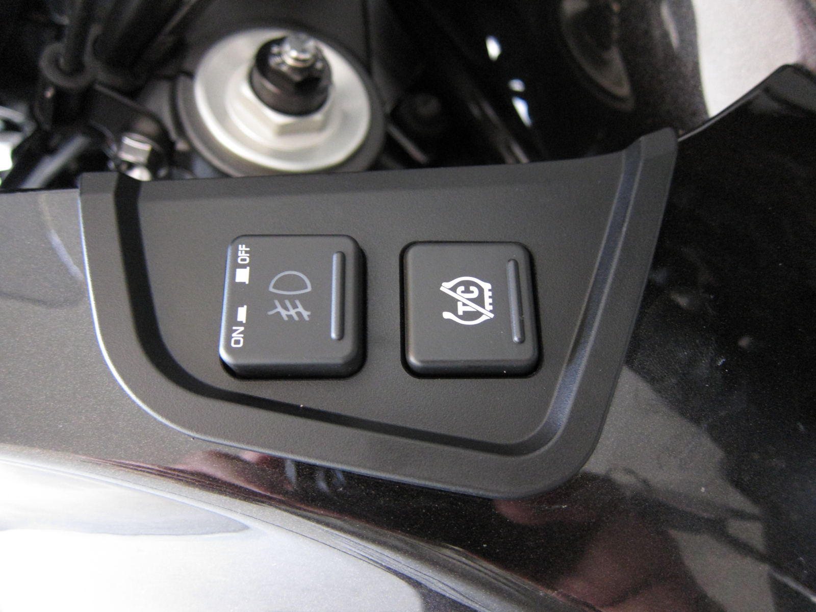

    Dieses Set hat einen Lenkerschalter, was mich sehr stört, da dort, wegen dem Weg den der Lenker zurücklegt, sehr viel Kabel liegen muss.
    Lässt sich dazu der original Hondaschalter verwenden, der in der Seitenverkleidung untergebracht ist?
    Könnte ich das Kabel zum Lenkerschalter kappen und an den Hondaschalter anklemmen?

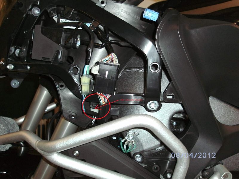

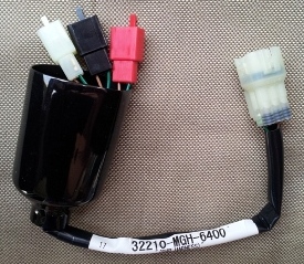

    Zudem wird bei diesem Set der Strom mit Batterieklemmen direkt an der Batterie abgenommen. Ließe sich hier der Strom auch an dem Zusatzkabelbaum holen, der bei mir vorhanden ist?
    An welcher Stelle seid Ihr mit dem Kabel von dem Scheinwerfer durch die Verkleidung?
    Besten Dank im Voraus für hoffentlich hilfreiche Antworten.
    Gruß Hermann

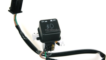

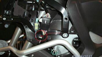

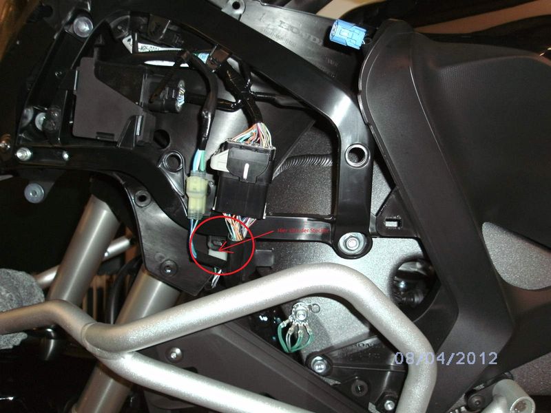

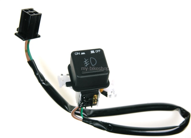

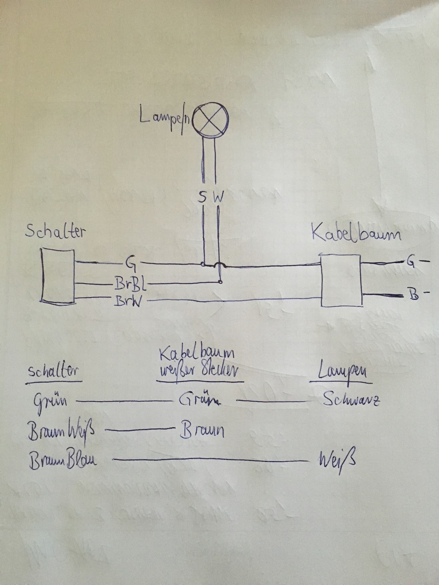

    Danke für die schnelle Antwort.
    Jetzt weiß ich, was ich brauche. Nämlich den Originalschalter und den Zusatzkabelbaum.
    Was mir aber noch nicht klar ist, das ist die Verkabelung.
    Stecker von Originalschalter in weißen Stecker des Zusatzkabelbaums denke ich.
    Aber wo werden die Scheinwerfer angeklemmt?
    Direkt am Originalschalter?
    Gruß Hermann
    Vielen Dank für diese sehr ausführlich Skizze, ist fast selbsterklärend.
    Eine Frage dazu hätte ich dann doch noch.
    Hat der originale Schalter Steckplätze, auf die die Kabel der Scheinwerfer geklemmt werden können?
    Gruß Hermann
    Das Einzige was passte, war der weiße Stecker des Kabelbaums. Der Rest war Fummelei bzw. Basteln mit Kabelschuhen und -steckern. Ob ich den Stecker des OriginalSchalters überhaupt noch dran habe, weiß ich gar nicht mehr so genau... Oder habe ich da auch mit Schuhen gearbeitet?! Meine Zusatz LEDs kamen auch auf Empfehlung hier aus dem Forum als Zubehör. Ob die Original Hondas besser gepasst hätten? Jedenfalls funktioniert alles seit 6 Jahren einwandfrei - auch als Nicht-Elektro-Fachmann.
