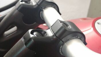

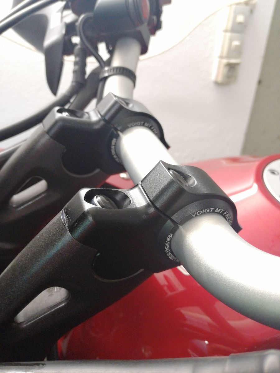

    Ich habe mir die Lenkererhöhung (30mm) von Voigt an meine SC70 angebaut. Die Verarbeitung ist echt super und die Kabel und Leitungen haben auch alle gepasst. Lediglich bei der Bremsleitung musste ich diese Führungsösen an der Brücke entfernen, damit die Leitung wieder mehr Spiel hatte. Geht aber problemlos auch ohne.
