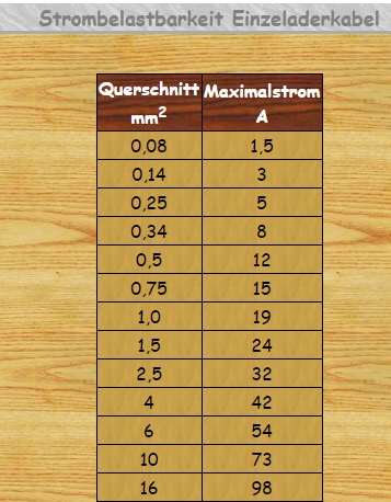

  • #28
    Da möchte ich noch was, zu schmoren & Co loswerden.
    Steckvorrichtungen schmoren nur bei einem hohen Übergangswiderstand, das heist Wackelkontakt.
    Dadurch wird die schlechte Kontaktstelle erwärmt bis zum Schmelzpunkt des Seckermaterial´s.
    Also bei der Leuchten Leistung 65W zu 100 W ist zum einem der strommehrwert gering, genau gesagt 5,4A zu 8,3A um damit das verbaute Kabel von 1 mm² (siehe unten 19A) zu überlasten.
