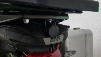

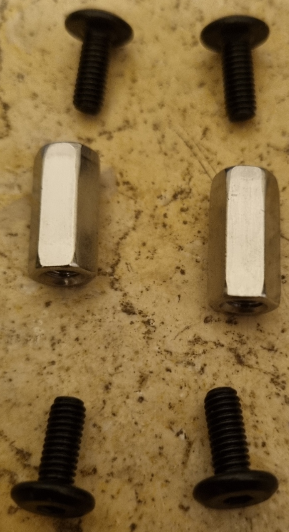

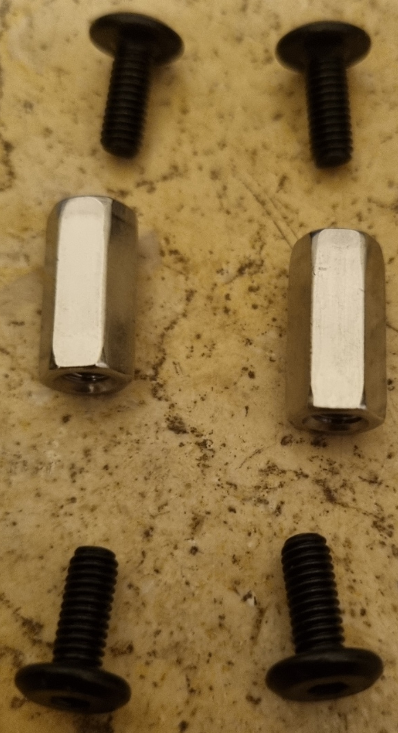

    Als NĂ€chstes ging es an den Anbau des Sensors. Auch wenn es da ziemlich viel Freiheit gibt, solange er nach hinten freie Sicht hat, wollte ich ihn am liebsten direkt in der Mitte unter der GepĂ€ckbrĂŒcke haben. Nach einigem Nachdenken war das dann sogar recht einfach zu bewerkstelligen, indem ich mit Langmuttern und Flanschschrauben, sowie einem von Innovv mitgelieferten Blech die Verbindung zur BrĂŒcke konstruierte. ZunĂ€chst die Teile:

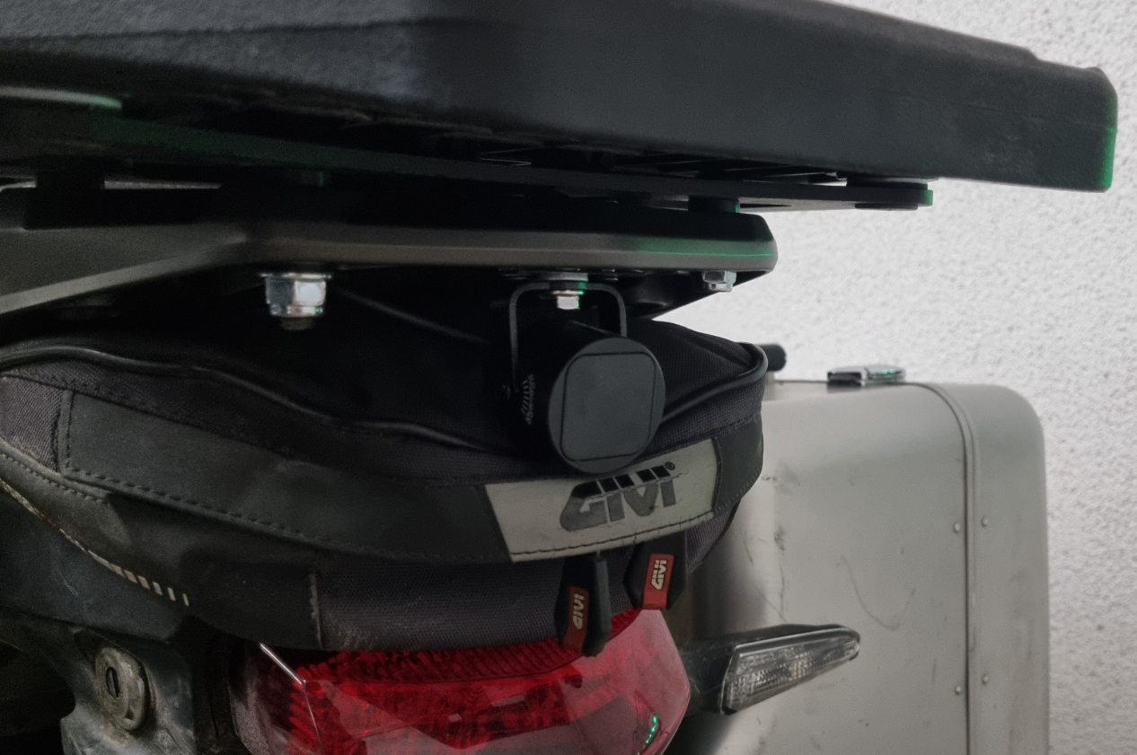

    Das hĂ€lt bombenfest und der Sensor hat genau meine gewĂŒnschte Position:
    Das Verlegen der Kabel war wie bei Innovv gewohnt (ich habe auch eine Dashcam von ihnen) einfach. Da ich außerdem auch schon ein geschaltetes Plus unter der Sitzbank habe, musste ich das ThirdEYE nur noch dazuhĂ€ngen, und der elektrische Anschluss war fertig.

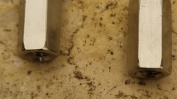

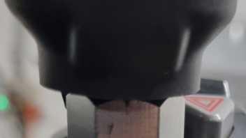

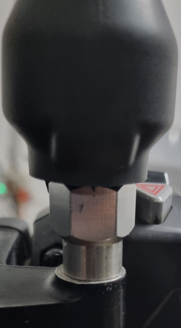

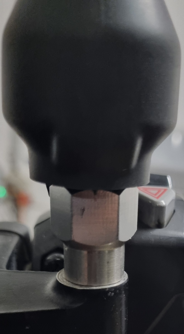

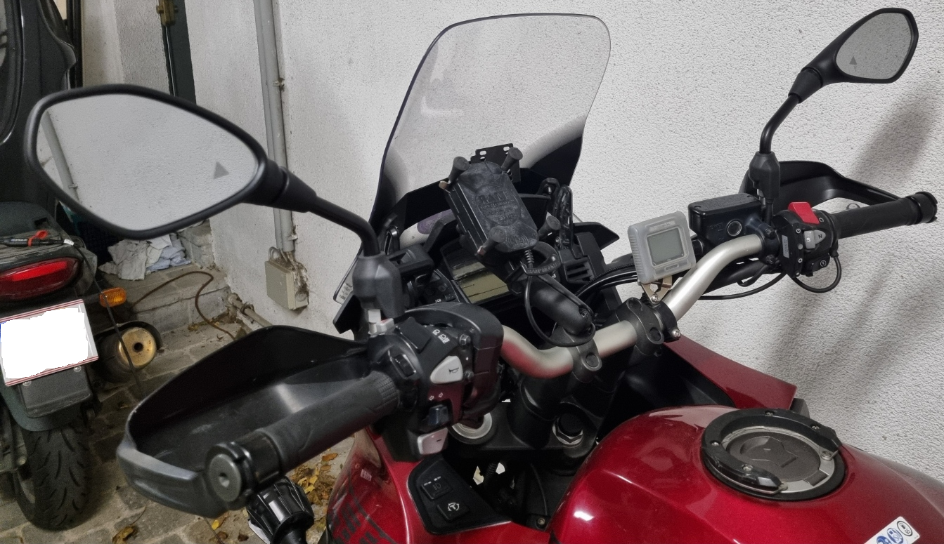

    Ein besonderes und zunĂ€chst nicht erwartetes Problem war die Montage der neuen Spiegel. BMW wechselt mit der neuen GS vom Feingewinde M10x1,25 auf das Normalgewinde M10x1,5, das ausgesprochen unĂŒblich ist. Unsere Crosstourer hat in den Haltern auf dem Lenker M10x1,25 (und dann Adapter auf M12x1,25 fĂŒr die Originalspiegel), es braucht daher einen Adapter mit einem M10x1,5 Innengewinde und einem M10x1,25 Außengewinde. Ich konnte selbst nach intensiver Suche keine solchen, eigentlich einfachen Teile finden. Ein Freund von mir, dem ein Metallbaubetrieb, der Drehsperren herstellt, gehört, hat mir letztlich geholfen und die beiden Adapter entsprechend meinen Angaben einzeln angefertigt. Eingebaut sehen sie so aus:
    Weil der Betrieb meines Freundes ausschließlich Edelstahl verarbeitet, sind sie jetzt auch nicht schwarz sondern silbern, und vielleicht versuche ich sie noch irgendwann einmal zu lackieren, aber wenigstens fĂŒrs Erste (und, wie ich mich kenne, auch noch danach) lasse ich sie so, wie sie sind.

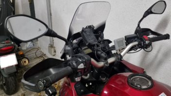

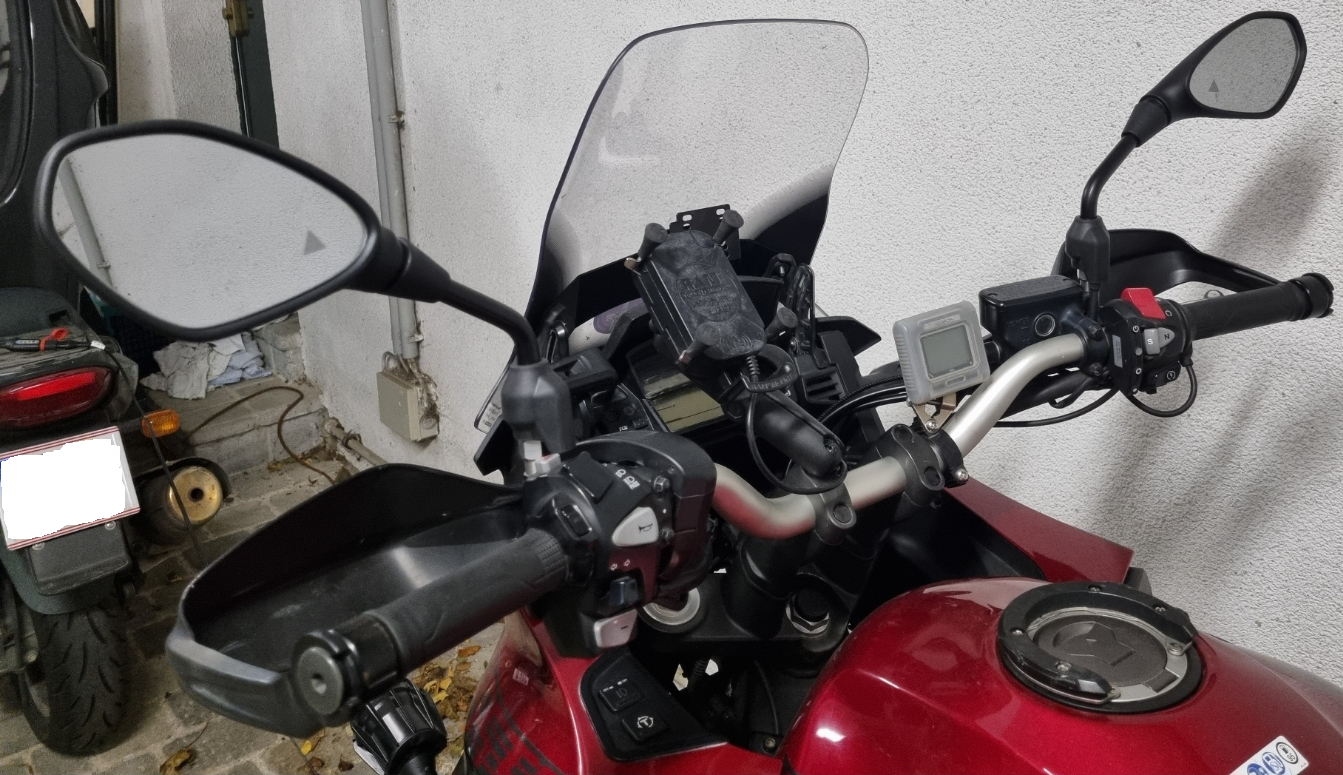

    Mit dem Gesamtergebnis bin ich sehr zufrieden:

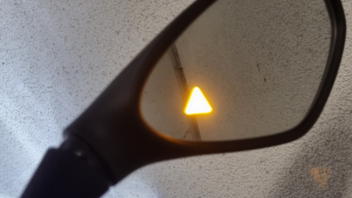

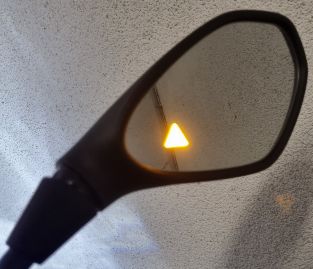

    Eine erste Testfahrt hat gezeigt, dass das System sehr zuverlĂ€ssig arbeitet. Im Vergleich zu den Systemen in PKWs fehlt nur, dass bei BetĂ€tigen des Blinkers eine zusĂ€tzliche Warnschwelle aktiviert wird, um auf jemanden, der bereits neben einem mit gleicher Geschwindigkeit fĂ€hrt, aufmerksam zu machen. Ein Schulterblick ist also auch mit solch einem Hilfsmittel nicht ĂŒberflĂŒssig und weiterhin empfohlen. Hier noch ein Bild vom Spiegel in Aktion:

    Kann man eigentlich die Gewinde an den Spiegel ggf. anstelle eines Adapters auch nachschneiden?
    Viele GrĂŒĂŸe thrusty
    HĂ€tte das neue Gewinde einen grĂ¶ĂŸeren Durchmesser, und das Material wĂ€re dick genug, bestĂŒnde diese Möglichkeit. Aber in ein bestehendes Gewinde ein neues mit demselben Durchmesser aber anderer Ganghöhe zu schneiden, schwĂ€cht letzten Endes einfach nur den Halt der Schraube. Deswegen kam das fĂŒr mich nicht in Frage. Ich möchte nicht, dass mir wĂ€hrend der Fahrt die Spiegel aus der Halterung rutschen und um die Ohren fliegen - bildlich gesprochen.
    Oh, ich sehe gerade, dass Du von den Gewinden an den Spiegeln sprichst. 😊 Letzten Endes gilt hier aber dasselbe. Über diese Gewinde mit demselben Durchmesser aber anderer Ganghöhe drĂŒberzuschneiden, fĂŒhrt nur zu geringerem Halt des Spiegels. Ich wĂŒrde das nie machen.
