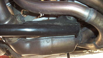

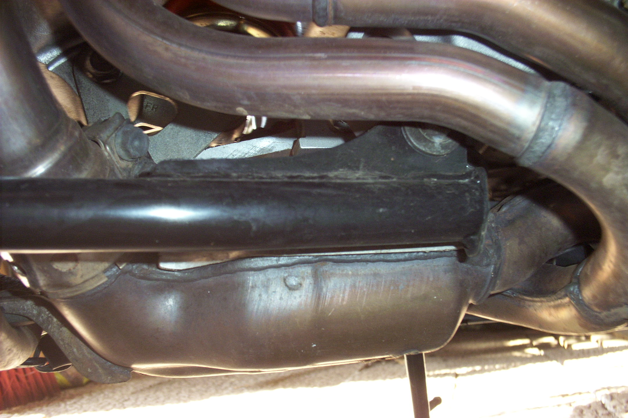

    ich habe mal bei der Vtec, also VFR 800 ABS oder auch RC 46 II den Hauptständer nach einem Abflug austauschen lassen. Bei Aus- bzw. Einbau des Hauptständers musst du die Krümmer demontieren, sonst klappt das nicht mit dem Original. Oder man flext die Schraube weg! :naughty:
    Aber du willst ja anbauen und da kann beim Nachrüst-Hausptständer von SW-Motech oder Krauser oder Thurn Motorsport, den kannst du wohl einfach auch anrufen und nachfragen, die Montage vielleicht anders aussehen.

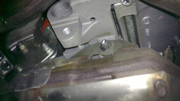

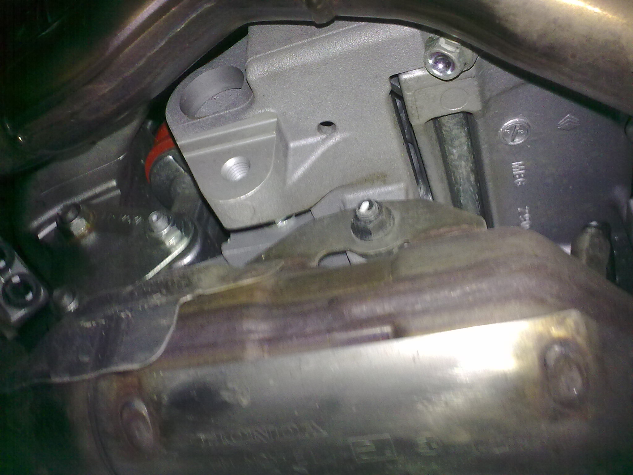

    Vielen Dank für das Foto - ich hab mich mal daneben gelegt - nebens Möpp nicht das Foto - und hab versucht ein paar Bilder zu schießen (allerdings nur mit dem Handy) . Bis auf den Krümmer , der anders läuft sieht es ziemlich gleich aus . (versuche mal eins der Fotos an zu hängen falls ich nicht zu doof dazu bin ) .
