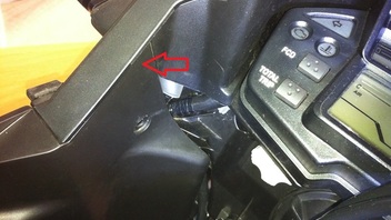

#5 Hallo, ich habe das gleiche Problem.
Ich möchte die Innenverkleidung abnehmen.Aber die Antwort von ojo verstehe ich nicht
Ich habe alles gelöst, aber wie kann ich "die Schlitze (3) auslösen", wie im Werkstatthandbuch beschrieben.
Bei mir hakte es da, wo der rote Pfeil ist.
