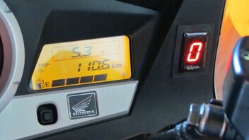

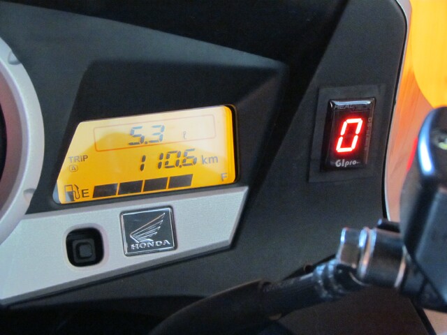

    Ich hab mich von Anfang an gar nicht daran gestört, warum, weil ich wenig bis gar nicht mit Drehzahlmesser
    fahre sondern nach gehör und gefühl.
    Wichtiger erschien mir da Die Ganganzeige , da ich auch von der Varadero kam,
    dort habe ich mir den Acumen DGV verbaut, sprich Ganganzeige mit Voltmeter,
    obwohl auch dort behauptet wurde, sei für die Vara nicht kompatibel,
    musste man nur ein zwei kabel extra verlöten und das funzte sehr gut.
    Die Ganganzeige bei der Vara machte dahingehend sinn, weil ich doch ab und an mal in engen kehren, Kreisverkehren usw,
    eben halt doch mal einen Gang zu weit oben war, der Vau 2 drückte das nicht so locker weg.
    Desshalb war mir Anfangs die Ganganzeige an der CT sehr willkommen,
    aber auch das relativierte sich schnell, ....
    weil,
    sie Drehmoment im Überfluss hat, und es auch mal nicht so tragisch ist wenn Du mal nen Gang zu hoch bist,
    sie drückt das locker weg, im Gegensatz zur Vara.
    Aber jetzt kommt das DCT zum Einsatz, ich bin in der Kurve und merke, da geht es einen Gang höher oder auch tiefer,
    egal, einfach hoch oder runtertippen in den nächst höheren, oder tieferen Gang,
    mitten in Schräglage, macht Ihr gar nichts aus, ohne ruckeln
    oder wackeln zieht Sie wie am Band gezogen durch.
    Und desshalb ist selbst die Ganganzeige bei der CT nicht mal soooo wichtig wie sie es zb an Der Vara Sinn machte.
    EKA schau Dir einfach auch mal das SP 700 von Acumen an.
    Und nun zu Dir Karim
    Dein Wunsch nach einer Ganganzeige kann ich nachvollziehen, ich habe den Crossrunner auch schon gefahren,
    und eine Ganganzeige dort könnte Sinn machen.
    Sehe Dir mal die Acumen's an,
    es sind die besten.
    Siehe auch Galerie Foto von der Vara.
