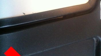

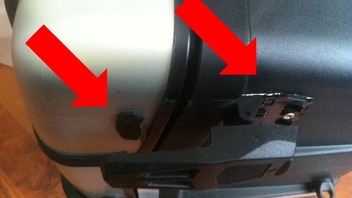

    Anbei ein Foto der Schnallen - fügen sich recht harmonisch ein.

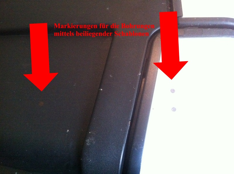

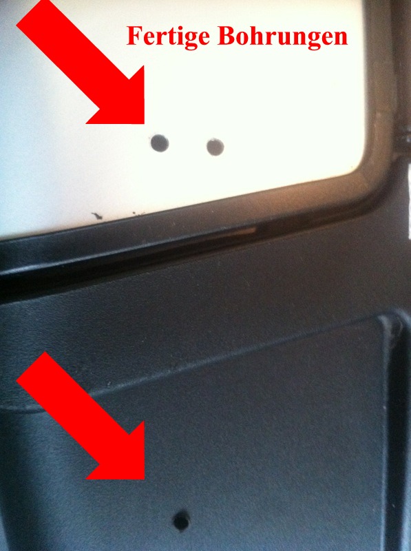

    hi,

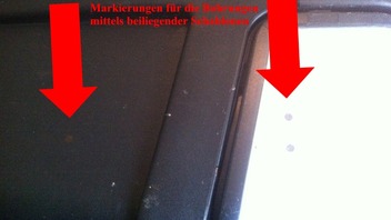

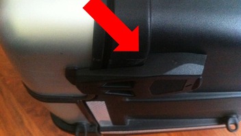

    nun sind die "Schnallen" eingetroffen.
    Anbei die Bilder :)
    Anleitung von GIVI war grauenhaft.... hab einen Teil der Schrauben ausgetauscht da sie zu kurz waren und nu ist alles gut :)
    Gerd
