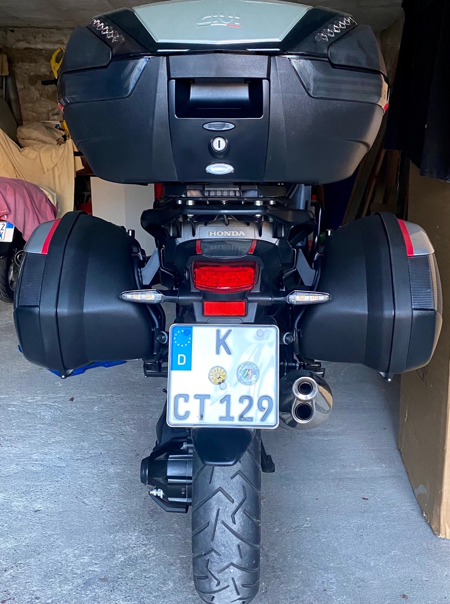

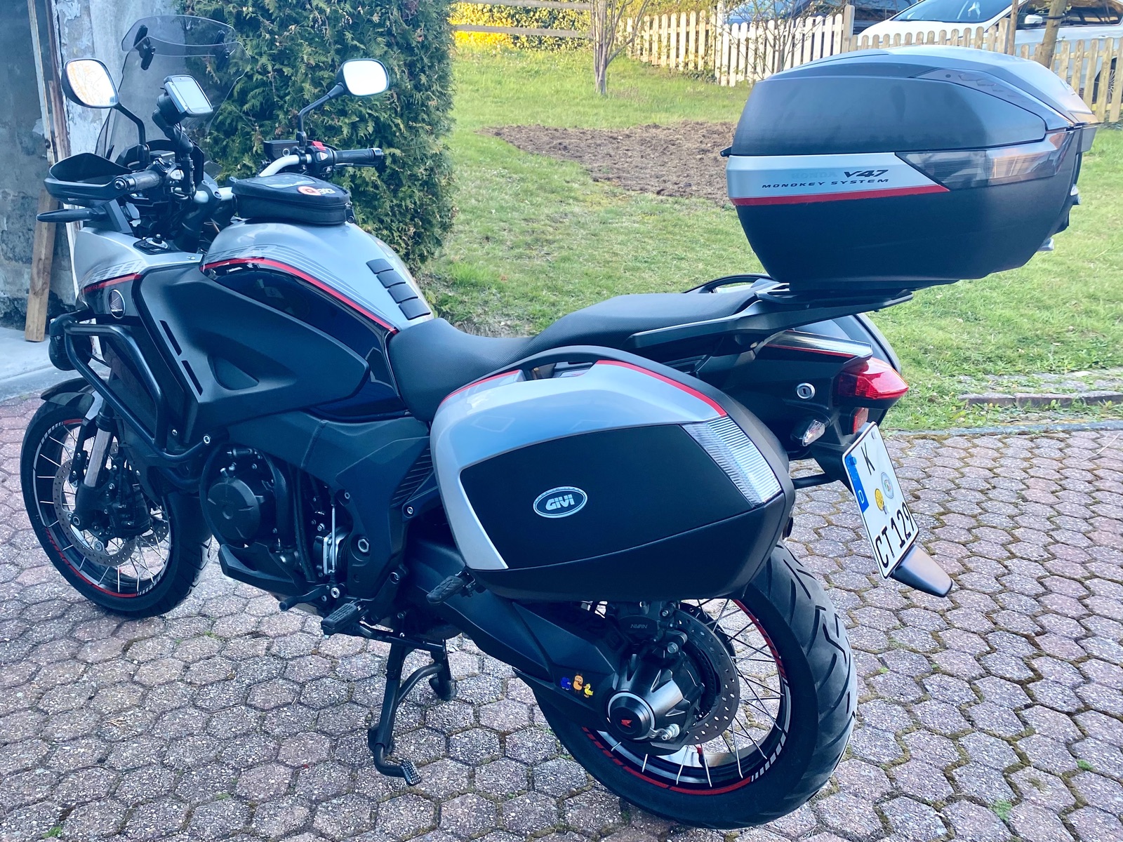

Offtopic nicht ganz, in Anbetracht der Tatsache, dass die Koffer auch ne Menge abhalten. Ich hab in der Tat nach ner bezahlbaren und der (m. E.) mehr fließenden organischen Form entsprechenden Lösung gesucht. Und farblich sollte auch alles passen. Da fielen die O-Koffer oder bsp. Hepcos für mich raus... Die Cover waren jetzt noch das i-Tüpfelchen. Danke für das positive Feedback!
Nein, die Cover gibts extra. Der rote Streifen ist von mir geklebt.

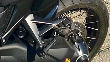

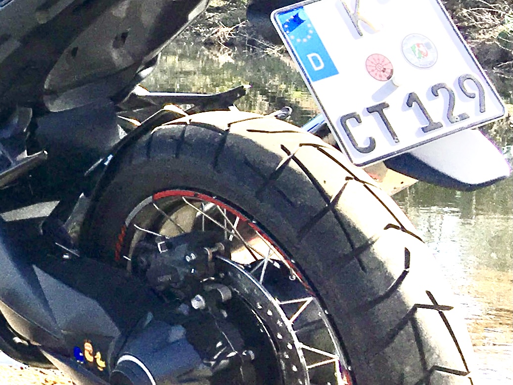

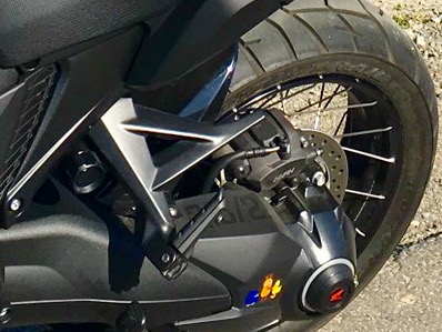

Durch die „offene“ aber wohl gewollte Bauweise saut sich die Crossie mehr ein als z. B. die gute alte Vara. Ductail (das kleine Schwarze), Radabdeckung, Stoßdämpferspritzschutz und „normal“ breites Kennzeichen halten aber (aus m.Erfahrung) das Schlimmste ab.

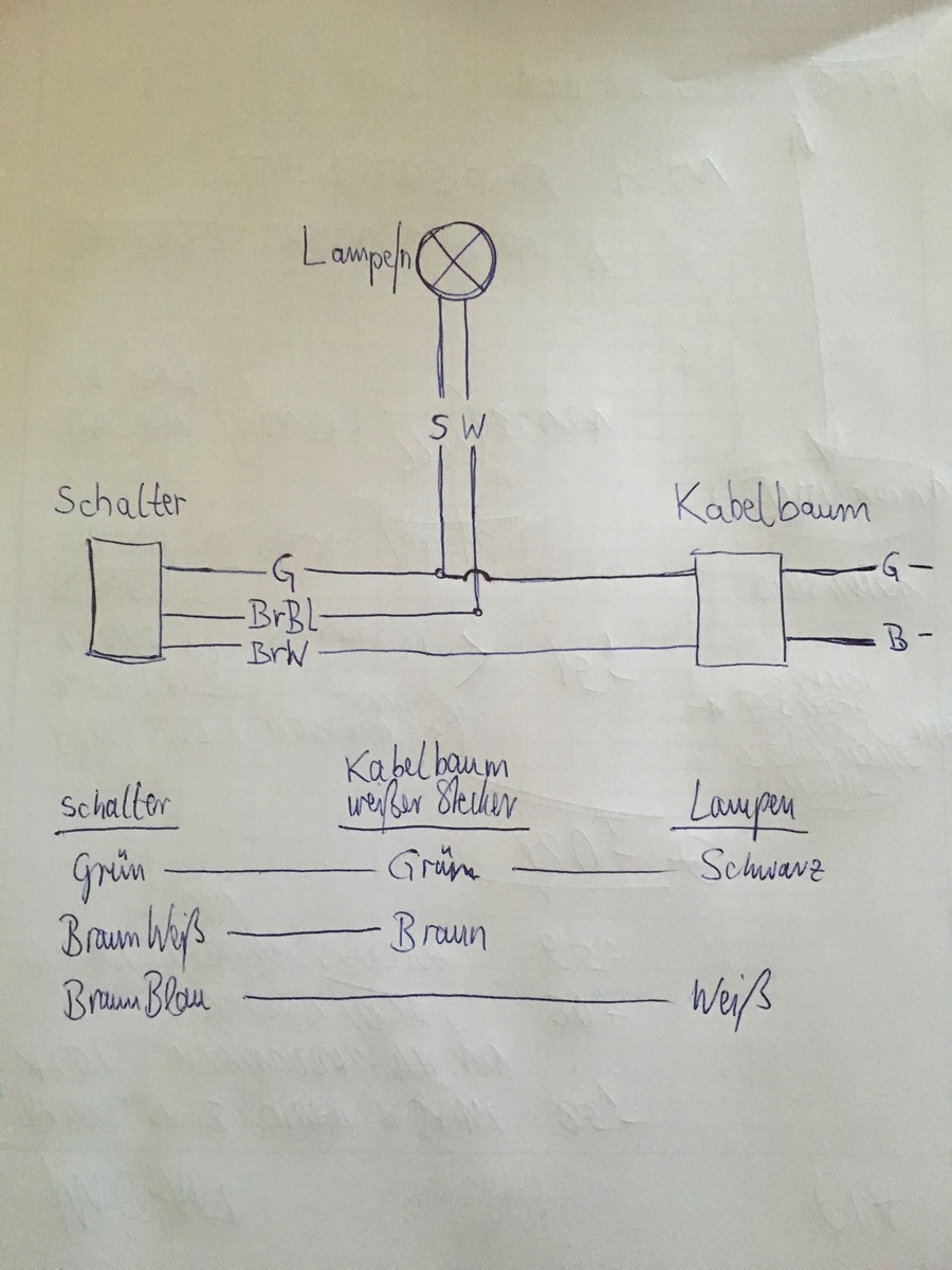

Das Einzige was passte, war der weiße Stecker des Kabelbaums. Der Rest war Fummelei bzw. Basteln mit Kabelschuhen und -steckern. Ob ich den Stecker des OriginalSchalters überhaupt noch dran habe, weiß ich gar nicht mehr so genau... Oder habe ich da auch mit Schuhen gearbeitet?! Meine Zusatz LEDs kamen auch auf Empfehlung hier aus dem Forum als Zubehör. Ob die Original Hondas besser gepasst hätten? Jedenfalls funktioniert alles seit 6 Jahren einwandfrei - auch als Nicht-Elektro-Fachmann.
So habe ich meine angeschlossen...
Hab mir seinerzeit den von Honda angebotenen kleinen Kabelbaum und den O-Schalter für die O-Zusatzscheinwerfer besorgt. Meine LEDTag/Nebelscheinwerfer (mitgelieferten Schalter habe ich nicht benutzt) habe ich dann so angeschlossen...(s. Anlage)
Es funzt bei mir seit 4 Jahren einwandfrei. Garantie kann ich natürlich keine geben.
