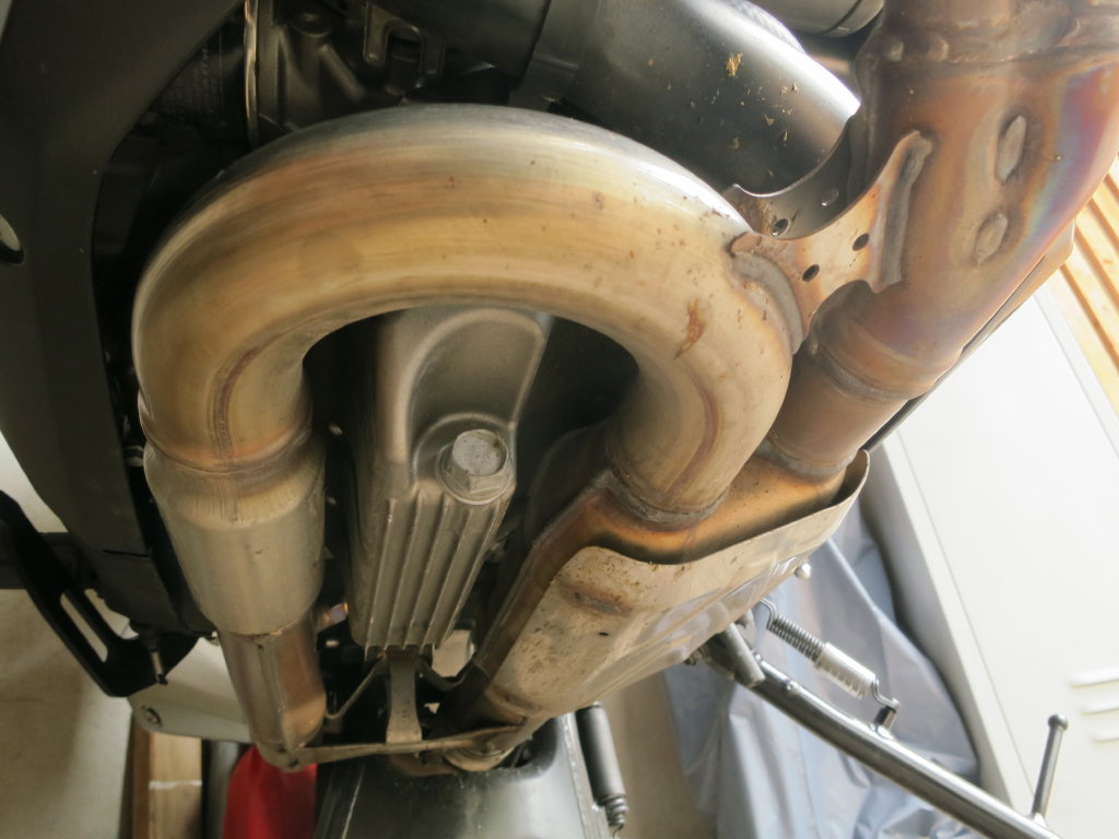

    Ein Hoch auf passendes und gutes Werkzeug - keine Frage.
    Wer aber schon einen Scherenheber zur Verfügung hat, kann diesen sehr wohl (auch ohne die Krümmer zu malträtieren) zum anheben benutzen, um das Vorderrad zu entlasten.
    Ein Holz- oder sonstiges Klötzchen von passender Dicke und Form auf den Scherenheber gelegt und dann den Heber so platziert, dass das Klötzchen zwischen den Krümmern gegen die Motorunterseite drückt (siehe Foto) und schon schwebt das Vorderrad in der Luft. (Geht natürlich nur mit Hauptständer, sonst ist flachparken angesagt.)
    So meine Technik bei jeder Wäsche!!
