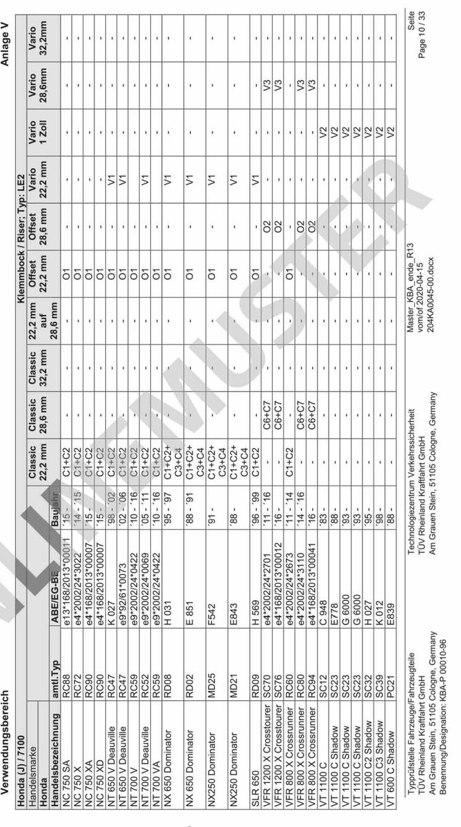

schau mal bei Louis rein. Die haben die ABE im Download.

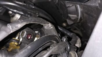

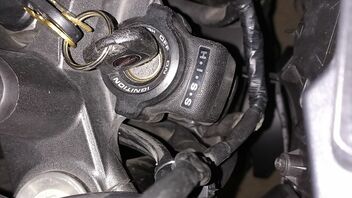

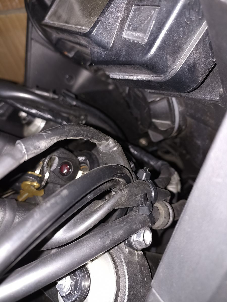

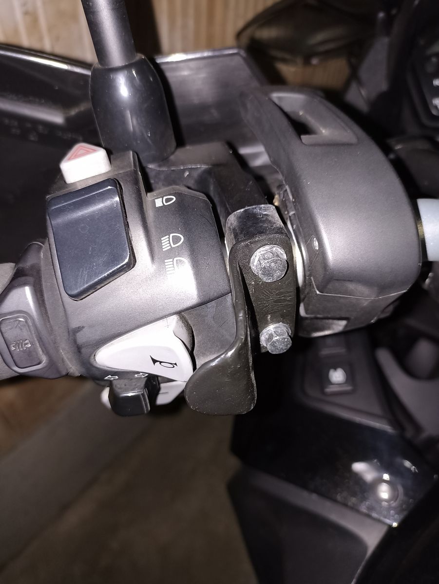

Musst nichts abklemmen. Ich habe nur Drahthalter raus und ein Winkelblech mit Bohrung angeschraubt, den Rest mit Kabelbinder fixiert.
Hoffe du kannst auf den Bildern was erkennen.
Hupenabdeckung ist auch nur ein gebogenes Edelstahlblech Kunststoff beschichtet.
Rechts sind die Leitungen in einem Drahthalter. Die müssen dort raus und auf kürzerem Weg verlegt werden.

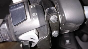

Tankrucksack geht, Hupenschalter braucht nur eine Abdeckung. Bei vollem Einschlag links wird's sonst bissel laut.

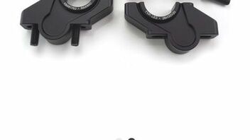

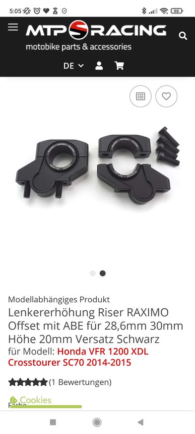

Servus, habe die Teile bei mir montiert.
Nur bei Höherlegung kann alles beim Alten bleiben, mit zusätzlicher Rückverlegung müssen die Bremsleitungen verlegt werden.
Bin 1,86m groß und mit dem Teil passt der CT für mich jetzt einwandfrei.
