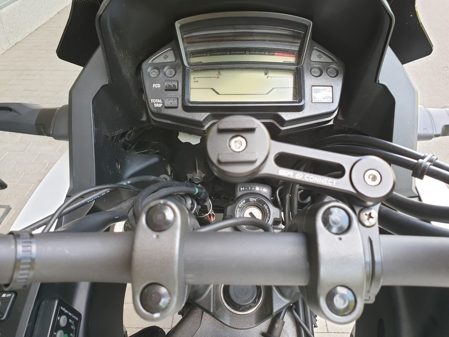

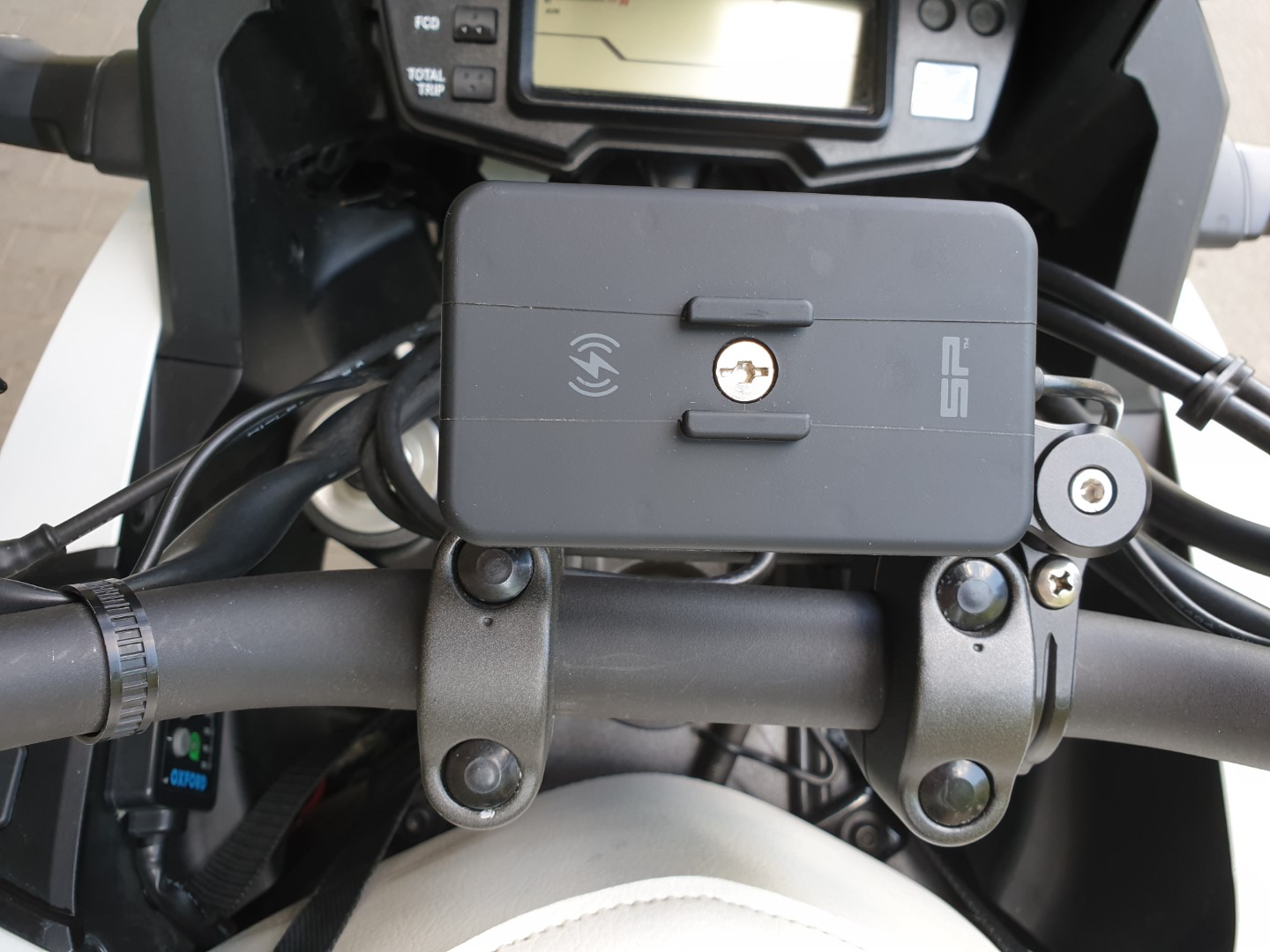

Alles anzeigenHabe den Griffschutz am Wochenende montiert. Die Stellung meines Lenkers hat sich dadurch vielleicht nur ca. 3mm verstellt. Also war er schon immer oben. Deshalb schlägt er offenbar immer beim Einlenken voll in die Scheibe. Habe mir deshalb schon Gummipuffer eingeklebt. Jetzt mit dem Griffschutz ist es jedoch noch etwas schlimmer geworden und muss aufdoppeln. Meine Givi-Scheibe ist beim Lenkanschlag voll im Weg.
Der Lenker hat ,ich glaube es ist an der linken Klemmbacke- Innenseite,eine Markierung(Körnung).Die soll eigentlich genau auf die Fläche zwischen Lenkerhalter und Klemmbacke zeigen. Dann ist der Lenker in der Originalstellung
