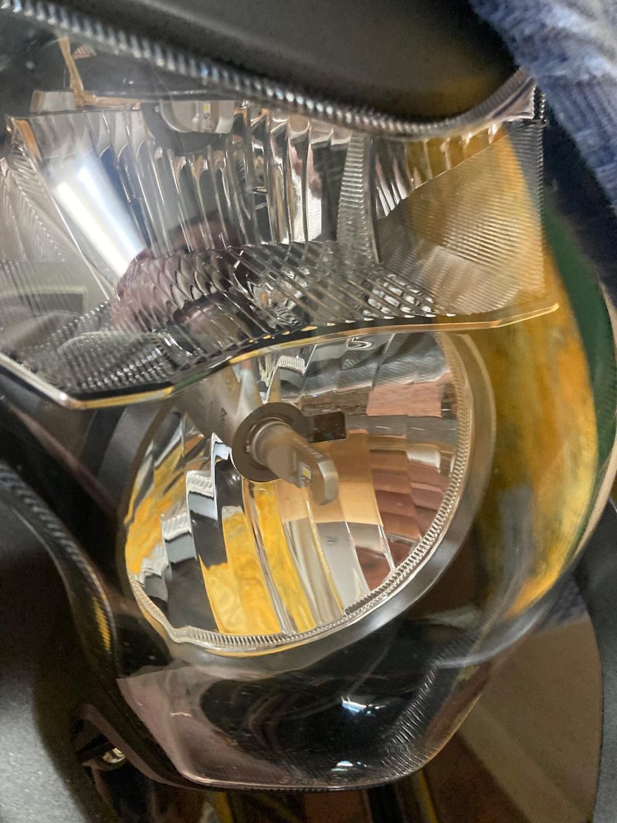

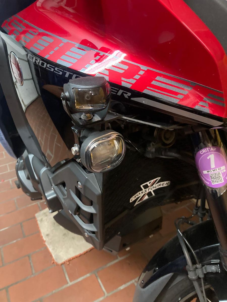

    Hallo Leutz,
    Ich habe es geschafft, zum einen die Zusatzscheinwerfer, zum Anderen die H7 LED Birnen von Philips zu installieren. Allein die H7 LED Birnen sind schon der Klaller!!! Aber die beiden zusatz Fernscheinwerfer HI beam von Ziegler machen die Sicht erst Perfekt, da ich damit einen viel breitern Bereich ausgeleuchtet bekomme als nur die H7 Fernscheinwerfer.

    Hi, hat jemand Zugriff auf die originalen Honda Ersatzteilelisten?
    Welche Ersatzteile Nummer hat der Frontscheinwerfer?
    Und auch wichtig, sind die Nummern der SC70 und SC76 gleich?
    Ich will versuchen bei Philips eine Freigabe der LED H7 Birne für die SC76 zu erreichen.
    VG Uli

    Noch etwas zu den von dir erwähnten Philips LED Leuchtmittel. Sind diese denn legal? Laut einer Auskunft vom TÜV darf man im Scheinwerfer nachträglich nicht von Glühfaden Leuchtmittel auf LED Leuchtmittel umrüsten.
    VG Uli
    ich möchte an meine Crosstourer SC76 Bj. 2018 zusätzlich zu den Nebelscheinwerfern noch Fernlicht-Scheinwerfer Montierern. Habe schon viel hier gelesen zum Thema Zusatzscheinwerfer, aber immer waren Nebelscheinwerfer gemeint. Aber wo schließe ich die Fernlicht-Scheinwerfer jetzt am besten an???? Die Scheinwerfer sollten mit dem normalen Fernlicht angehen. Am Fernlicht-Relais am Luftfilterkasten link anschließen ist, glaube ich ist nicht die Richtige Lösung.
    Ich habe keinen Verdrahtungsplan / Schaltplan, gibt es, wie für den Anschluss der Nebellampen auch irgendwo einen Blindstecker oder so?
    VG Uli
