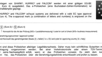

hmmm, laut Zulassungsbescheinigung 93 dB/A im Standgeräusch bei 3875 U/min. Gemessen wurden 91 dB/A. Grenze 95 dB/A.
Das Messgerät sollte idealerweise geeicht sein. In D gibt es ein vorgeschriebenes Prozedere für die Messung. Empfänger im Winkel von 45 Grad hinter dem Motorrad im Abstand von 2 m glaub ich. Fester Untergrund (auf Rasen wird es leiser).
Da bin ich mal gespannt, wie die Kieberer das beweiserheblich messen wollen. Die 3875 sind auf dem Mäusekino-Drehzahlmesser auch nicht strikt einzuhalten. Deswegen ja der Sprung auf die 106. Kurz vorm Drehzahlbegrenzer stand die Anzeige auf MAX und Ende-Gelände! -
Auszug aus Beipackzettel für die DSX 7-Anlage. Mehr technische Daten waren bei Lieferung nicht dabei.
Eine Messung bei 3500 U/min ergab 91 dB/A. Bei 4000 sind es schon 104 dB/A, wobei das Gerät das als max-Wert aufgezeichnet hatte.
Bei mir war es sehr schwierig, den Motor exakt auf der angegebenen Drehzahl zu halten. Dadurch kam es zu dem Maximalwert.
