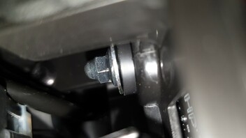

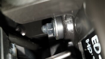

    Update:
    Heute nach WHB ausgebaut. habe zu der verbauten gummigelagerten Distanzhülse eine Unterlegscheibe eingebaut, da mir das Spiel zu groß schien.
    Ist jetzt immer noch gummigelagert, vermittelt aber nicht mehr den Eindruck, lose zu sein.
    [attachment=1]20190825_181358 (Groß).jpg[/attachment]
    [attachment=0]20190825_181352 (Groß).jpg[/attachment]
    Hatte dem FHH auch das lustige Video, wie er antwortet, geschickt.
    Er meint, gummigelagert, wäre normal so.
    Dann müsste aber Kaugummi verbaut sein. :o
    Also selbst ist der Schrauber. Leider nicht so einfach, wie oben beschrieben.
    Laut WHB muss die mittlere Heckverkleidung und der hintere Träger ausgebaut werden.
    Mal sehen, wenn Zeit ist. :think:
