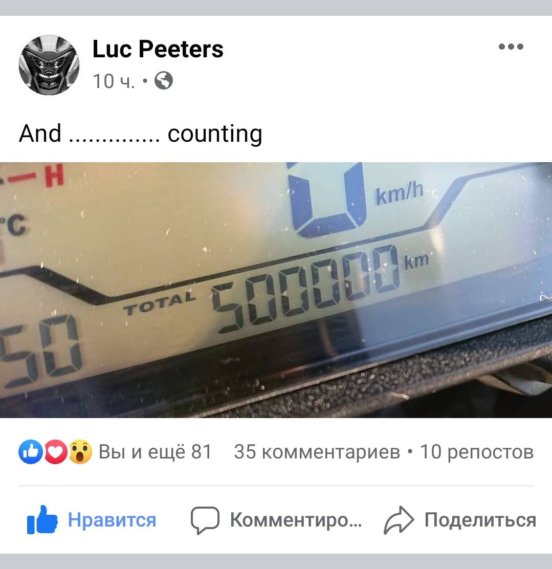

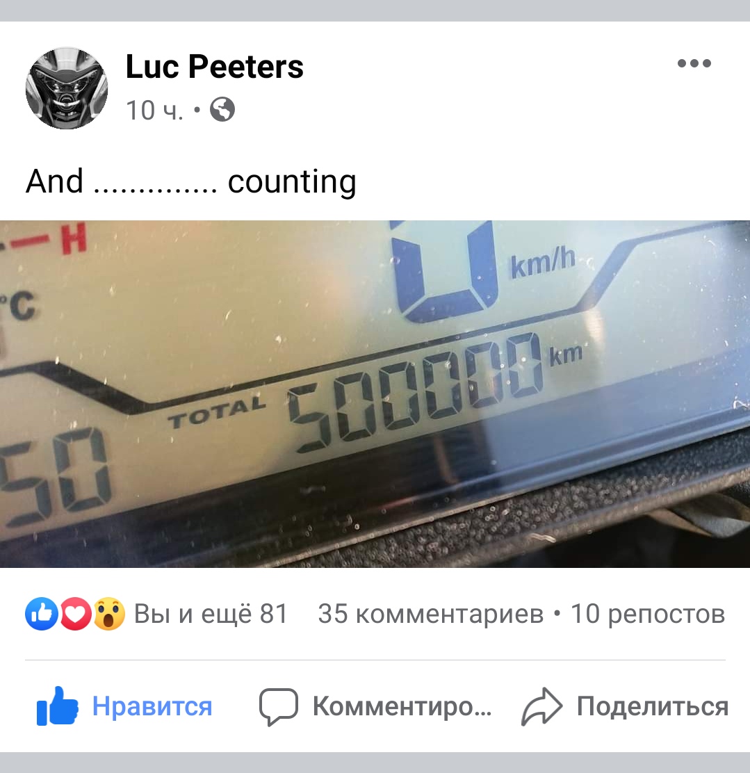

Ist ein von Belgie! Glaube das dies war ca. halbes Jahr zuruck!!

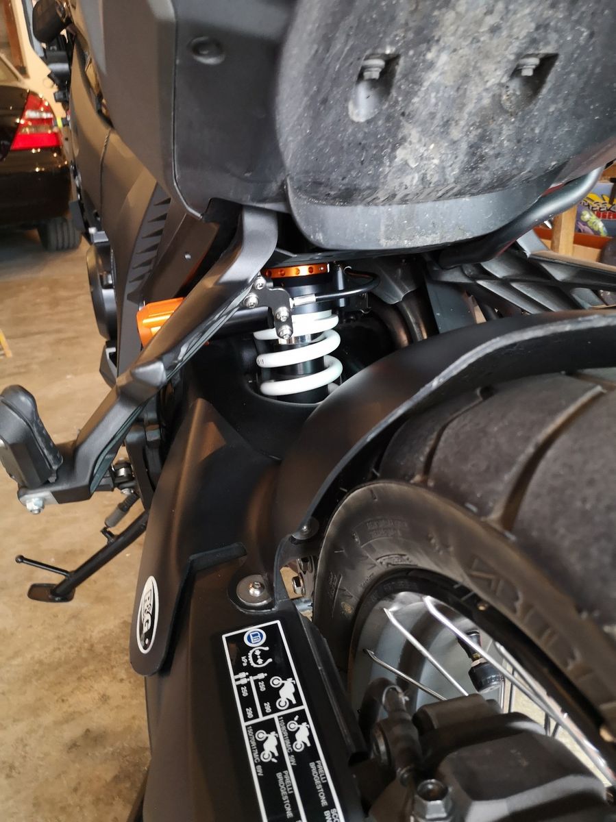

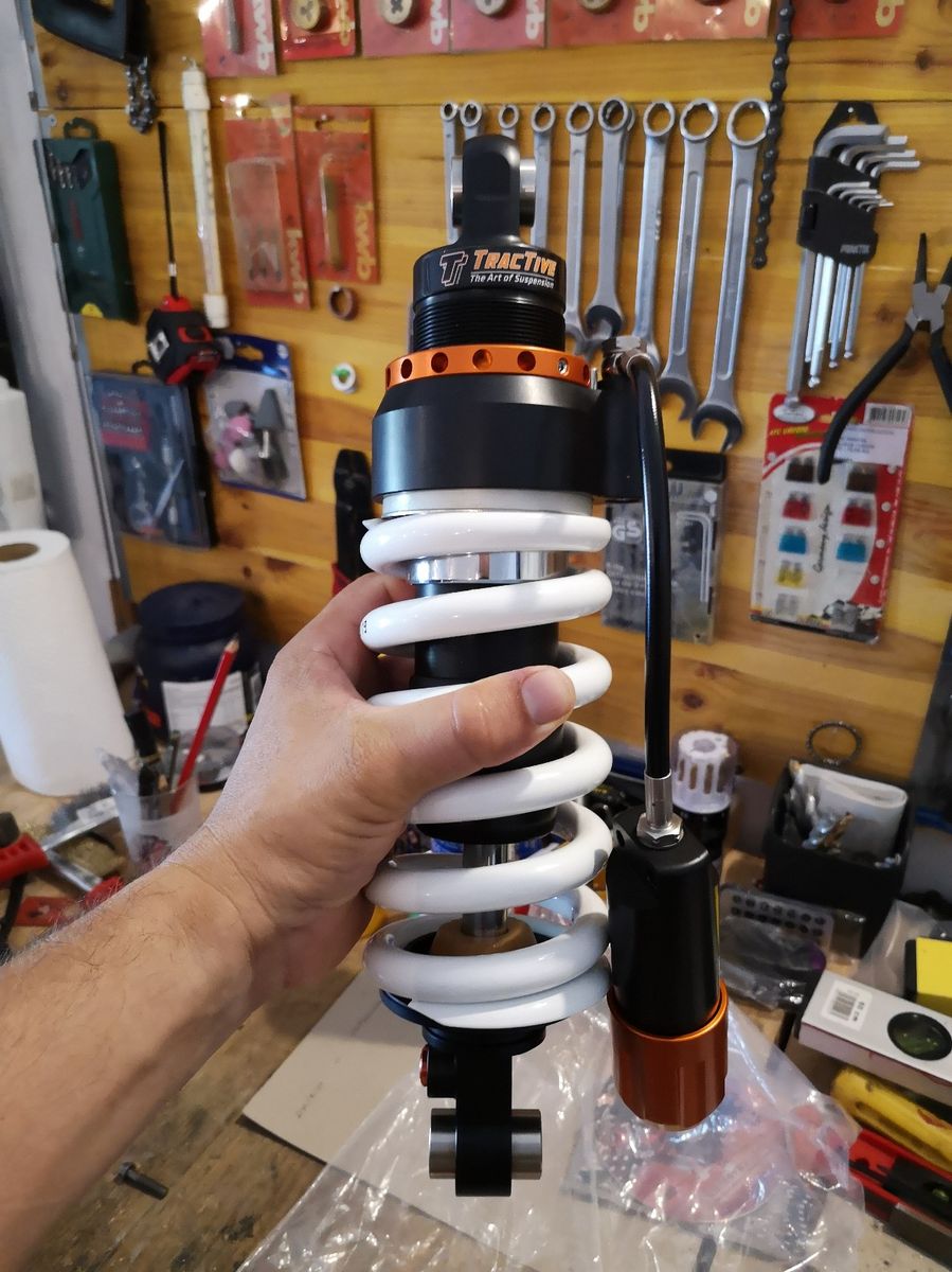

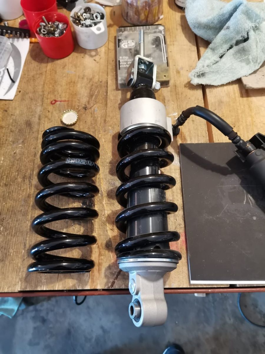

Hyperpro sind, starker dann orginal sicher aber jetz Tractive ist fur mein gewicht gemacht und hat viel mehr reserve! Ich habe 1/3 Federn weg mit mir auf demm Bike mit 5klicks von min eingestellt und da sind ca 55klicks bis max!

Hallo miteinander 🎉
Eine Frage an die Fahwerks-Experten unter euch:
Gibt es eine Austausch Feder für das Original Federbein, die stärker ist also mehr aushält? (Höhere Federrate)
Wir sind immer zu zweit unterwegs mit Gepäck, da kommt die Feder schnell an seine Grenzen! Aber grundsätzlich taugt mir von Druck und Zug Stufe die Einstellung 👍
Weis jemand die Abmessungen und Federrate der Original Feder 😁
Danke gleich mal im Voraus
Lg Thomas

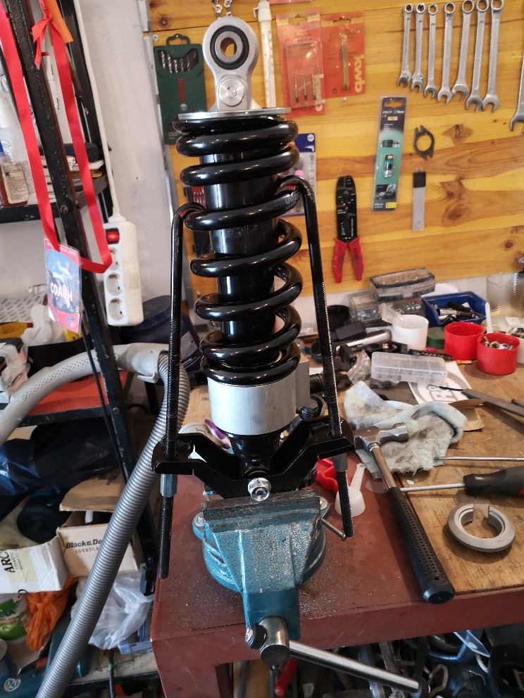

Ich habe Hyperpro Feder auf orginal Federbein instaliert und es war besser (starker) wie orginal! Spater ich habe das ganze Federbein ausgetausht (Tractive) und jetzt is noch besser!

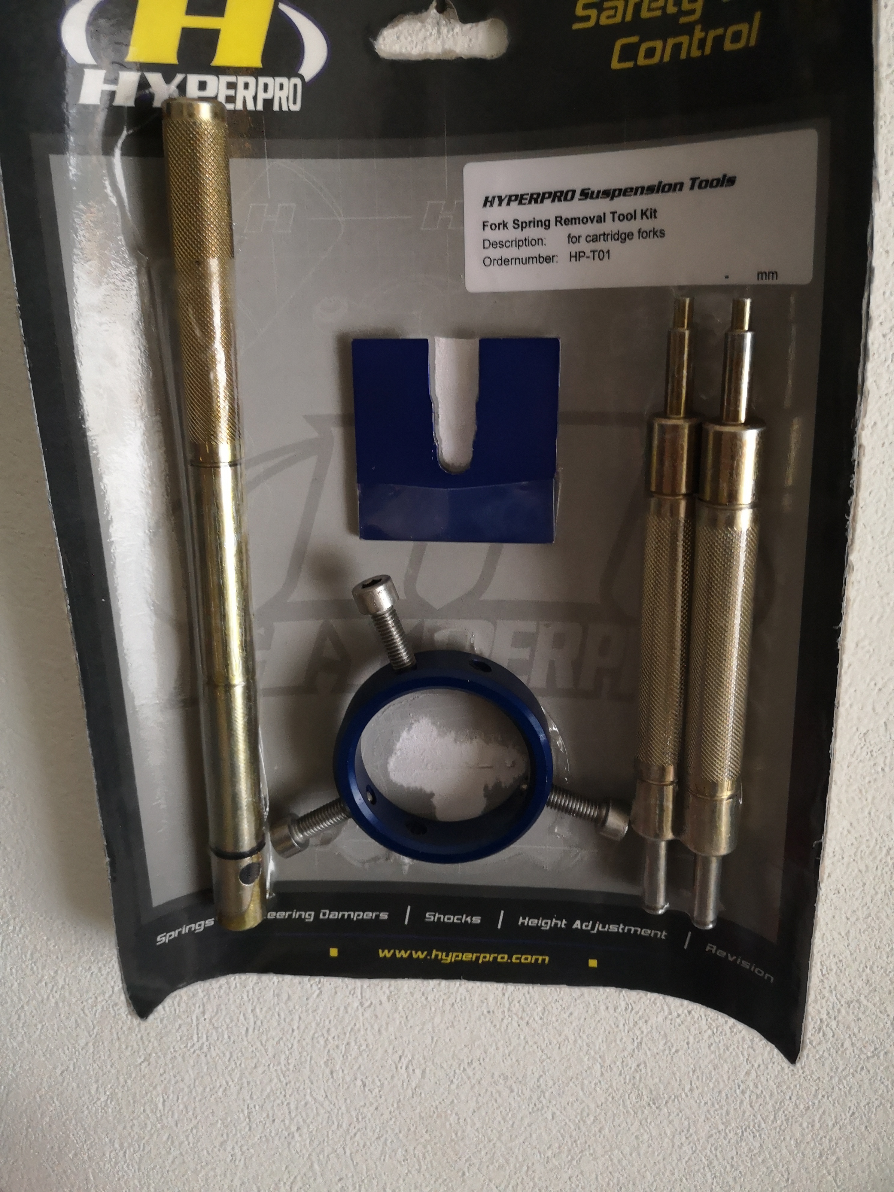

Gestern war es auch bei meiner, DCT Crosstourer 03/14, soweit, dass die Gabelholme undicht wurden! Meine Frage ist, hat schon jemand die Simmeringe selbst gewechselt oder braucht man dazu irgendwelches Spezialwerkzeug???
Mfg Rupert aus Pöndorf
Hej! Habe selbs Federn u Simmerringe gewechselt, ist kein grosse Filosofie aber du brauchst ein par Gerate und noch jemand gabel zu halten einbischen! Habe alles selbs gemacht aber es is besser mit hilfe!😃
Ein link zur Tema Simmeringe wechsel!
