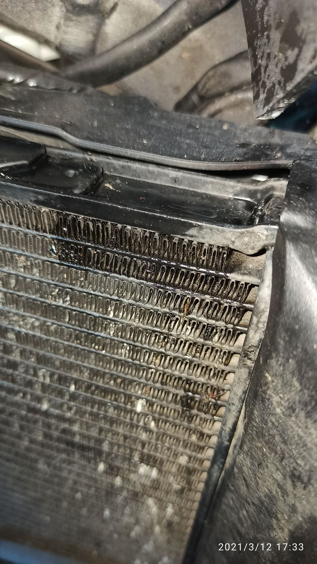

Thread erspart, Kühler muss neu gemacht werden, deswegen war auch beim Drucktest alles dicht.
Japp, auf jeden Fall lass ich den reparieren!Die Ersatzteilpreise bei Honda sind eine Unverschämtheit: Neue Bremsscheiben halt >200 €, für 15 Schrauben für die Bremsscheiben zahlt man mit Märchensteuer usw. 145 €!!! Also 9,66 im Durchschnitt für eine dämlich Schraube, die nicht mal aus Titan besteht...
also Bremsen sind gemacht, alles funzt gut.
Allerdings scheint über den Winter mein Kühler oben rechts undicht geworden zu sein. Wenn die CT auf dem Seitenständer steht, bildet sich nach einer Stunde ein Kühlmittelfleck.
Anzumerken ist, dass es erst nach einer Fahrt (ca. 30-45 min) die Sache auftritt, nicht nach längerem Stehen.
Wir haben auch schon einen Drucktest des Kühlsystem durchgeführt mit ca. 1,5 bar und es war alles dicht!
Öffnet sich ggfs. irgendein Ventil am Kühler, erst wenn man fährt?
Vielen Dank vorab für eure Rückmeldung.
