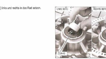

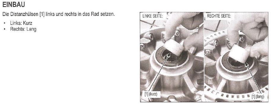

Alles anzeigenMoinsen!
Ich hab meiner Crossi neue Schuhe gegönnt und nun musste ich feststellen, dass links und rechts unterschiedliche Hülsen zwischen Rad und Gabel montiert sind. Welche kommt wo hin?
In Fahrtrichtung die breite recht und die schmale links? Oder doch anders herum?
Das ist ein Bild aus dem Werkstatthandbuch!
Grüße
