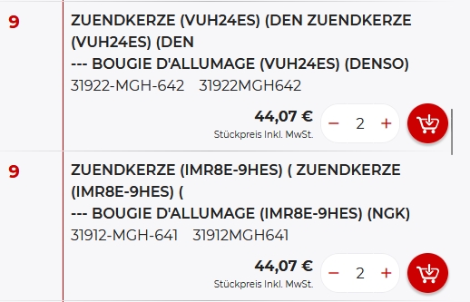

    Da würde ich mal aus dem Bauch sagen - Schrott. Für 20 Tacken pro Stück können das keine Originale sein.
    Zumal ein nicht geringer Teil der Arbeitszeit schon für das "freilegen" draufgeht.
    Seitenverkleidungen runter, Tank abbauen und so weiter. Und das Ganze will dann
    natürlich auch wieder zusammengebaut werden.
    Wäre eigentlich logisch, da hast du schon recht. Ich bin da wohl über die Stückzahlen
    gestolpert, 2 und 2. Sieht für mich etwas irreführend aus.
    Wäre mal interessant zu wissen, was Gnurzl für die Kerzen gelöhnt hat. Die Preise
    im Internet schwanken grob zwischen 16 und 80 EUR pro Stück.
