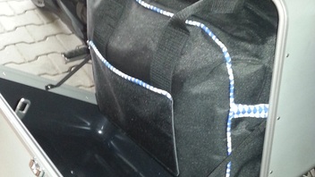

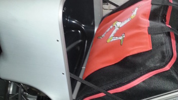

Hat mir meine Schwester angefertigt:
http://www.honda-crosstourer.d…iewtopic.php?f=50&t=2382+
