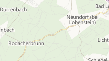

In Oberlemnitz ist mir das nicht passiert, aber in Neundorf in Richtung Rodacherbrunn und die Umleitung war nicht so gut ausgeschildert. Ging so in Richtung Bad Lobenstein, wenn ich mich recht erinnere und dann hat mich das Mamba im Kreis geschickt und ich war dann wieder in Neundorf und zwischendurch in Schlegel. Kurze Pause gemacht, das Lumia rausgeholt, Karte auf und einen Umweg gesucht. Hier ist das Zoomen in viel kleineren Schritten möglich. Ja, Ortsnamen verschwinden dann auch, aber die grobe Richtung für den Umweg und mit einem neuen Zwischenziel, in unserem Fall Wurzbach, weil wir weiter nach Südwesten wollten, und wir waren wieder auf Kurs.
BTW: Mein olles Navgear GT-43 von vor fünf Jahren kann importierte KML Routen nachträglich bearbeiten, habe ich gerade nochmal ausprobiert
Und das Zoomen ist in feineren Stufen als beim Mamba möglich.

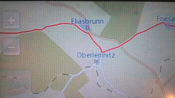

Noch ein kleiner Nachtrag zu der Kartendarstellung und Zoomstufen:

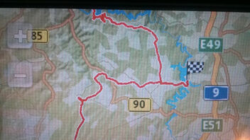

Ich bin in der Navigation und lasse mir die Route anzeigen. Jetzt ist in Oberlemnitz die Straße nach Eliasbrunn gesperrt (ist jetzt mal nur eine Annahme, weiß nicht ob die wirklich gesperrt ist) im Bild1 und nun möchte ich einen Umweg bzw. Umleitung ansehen und tippe einmal! auf das Minus und dann ... die nächste Stufe ist unbrauchbar siehe Bild2 ![]()

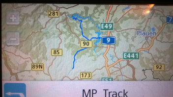

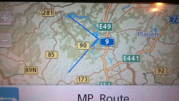

Erster Zwischenstand meiner Tests:
Die GPX und KML (4.2) habe ich mit dem Motoplaner.de erstellt. Einfache Route, von Hohenwarte über Bleilochtalsperre zur Mauthaustalsperre (Thüringen und Franken).
Test mit jeweils Track und Route als KML und GPX.
Ergebnis:
- die GPX Dateien werden als Tracks im Navi aufgeführt, die sich umkehren lassen
- der GPX Track kann als Route berechnet werden
- die GPX Route läßt sich nicht zur Berechnung bewegen
- KML Route wird als Route angezeigt und ist nicht bearbeitbar
- KML Track ist nirgends zu finden
Ich habe die Dateien mal mit angehangen.
