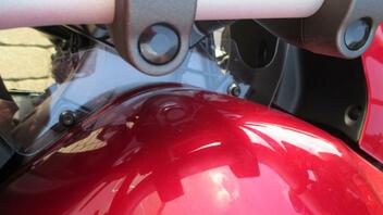

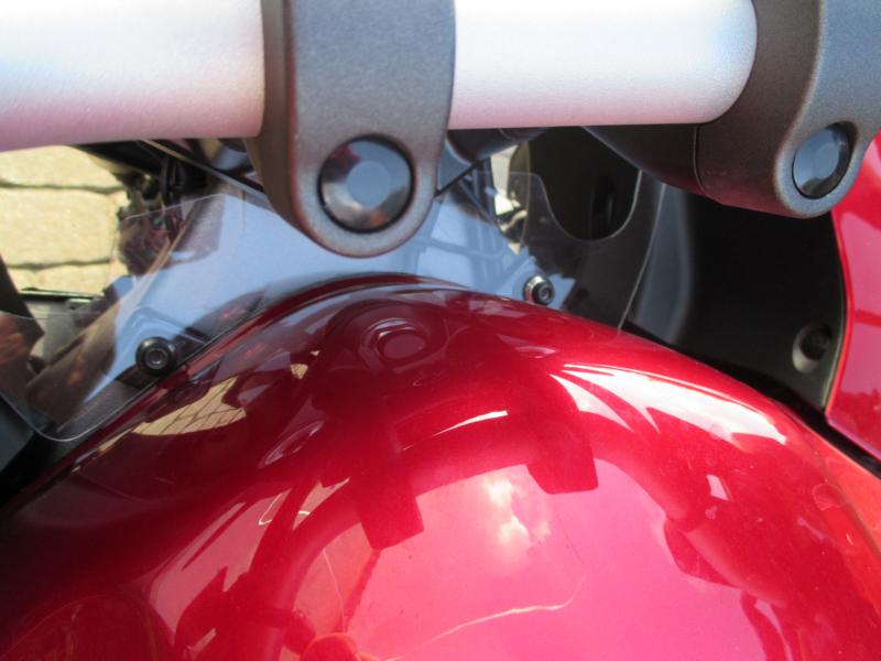

    Habe mir so ein Windabweiser aus flexibles gebaut,
    Bin dann so ca 300 km gefahren, meine Meinung ist das es hinter der Scheibe nicht mehr soviel verwirbelungen gibt, habe die große Honda Scheibe montiert ,es geht auch ganz entspannt mit offenem Visier zu fahren habe das mal bis 150 km/h getestet, konnte keine Veränderungen am Fahrverhalten feststellen, werd aber noch mal über die Autobahn fahren und mal sehen was dabei rauskommt

    Moin Moin hier noch mal ein Bild von dem Teil was ich mir gedremmelt habe,hätte nicht gedacht das es soviel bringt
