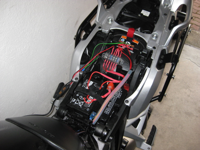

    meine Beleuchtungsanlage ist inzwischen fertig.
    Zuerst mal ein Foto der Stromversorgung. Unter Der Sitzbank wurde ein Sicherungskasten
    und 2 Relais befestigt. Der Silikon Schlauch läuft unter dem Tank zur linken Verkleidungs-Seite und
    beherbergt die Stromführenden Kabel ( + Pol )

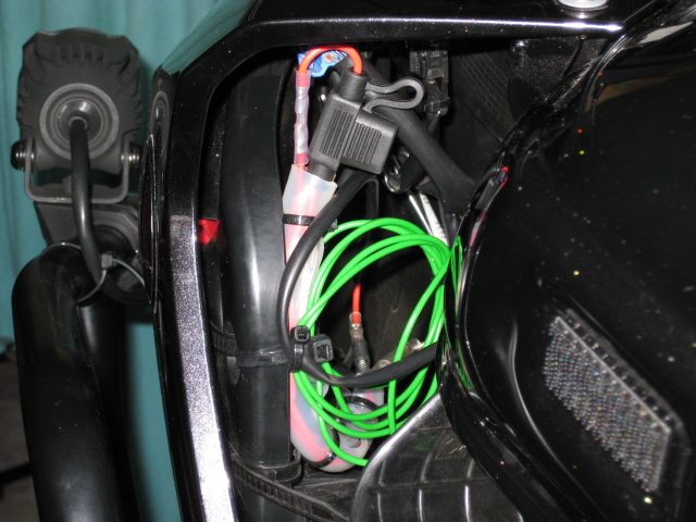

    Da ich nicht unnötig einen neuen Thread öffnen möchte, schließe ich mich Jans Thread an und zeige noch Bilder der Scheinwerfer (SW Motech LED) an der Crossrunner.
    Karim
