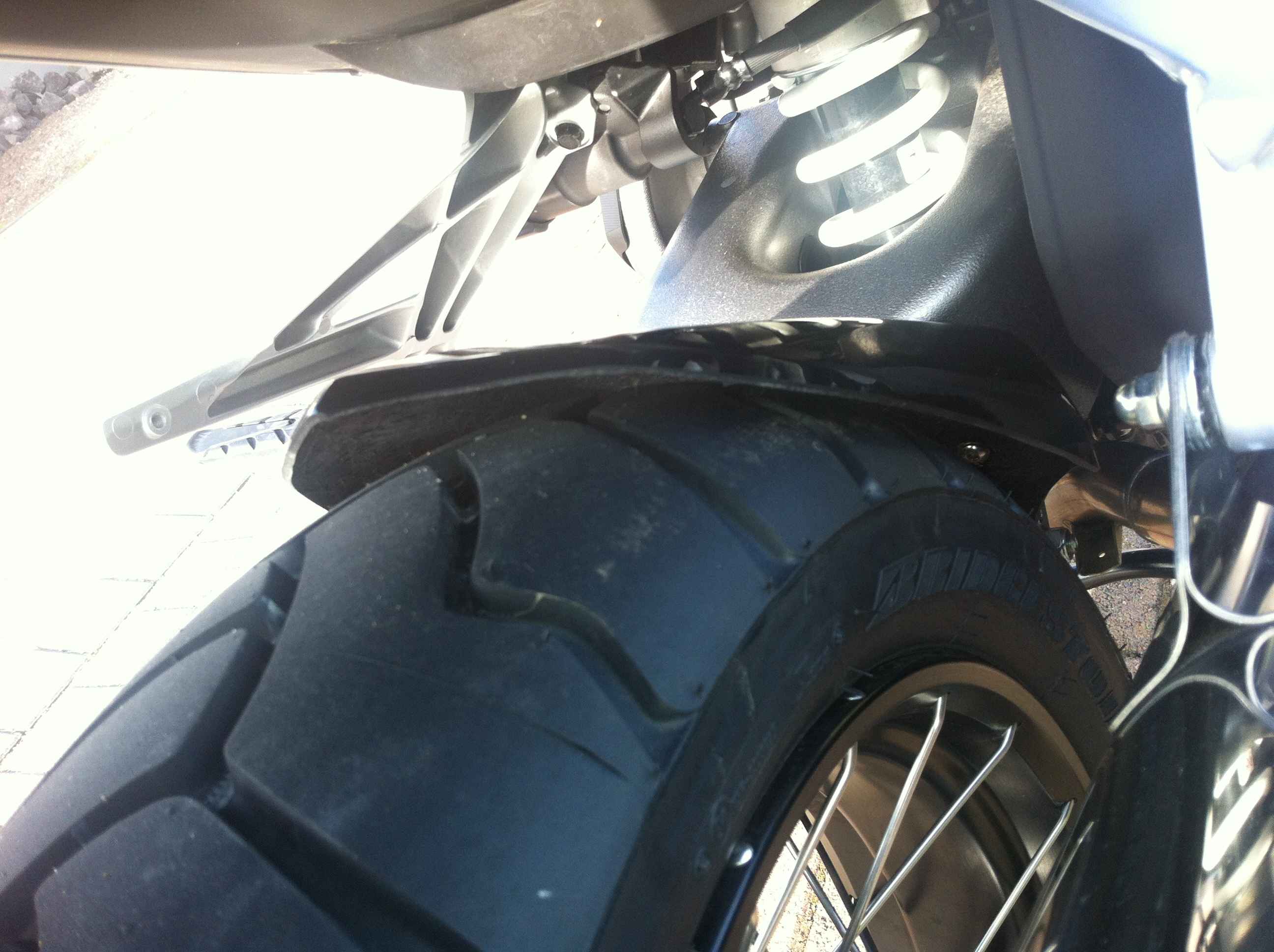

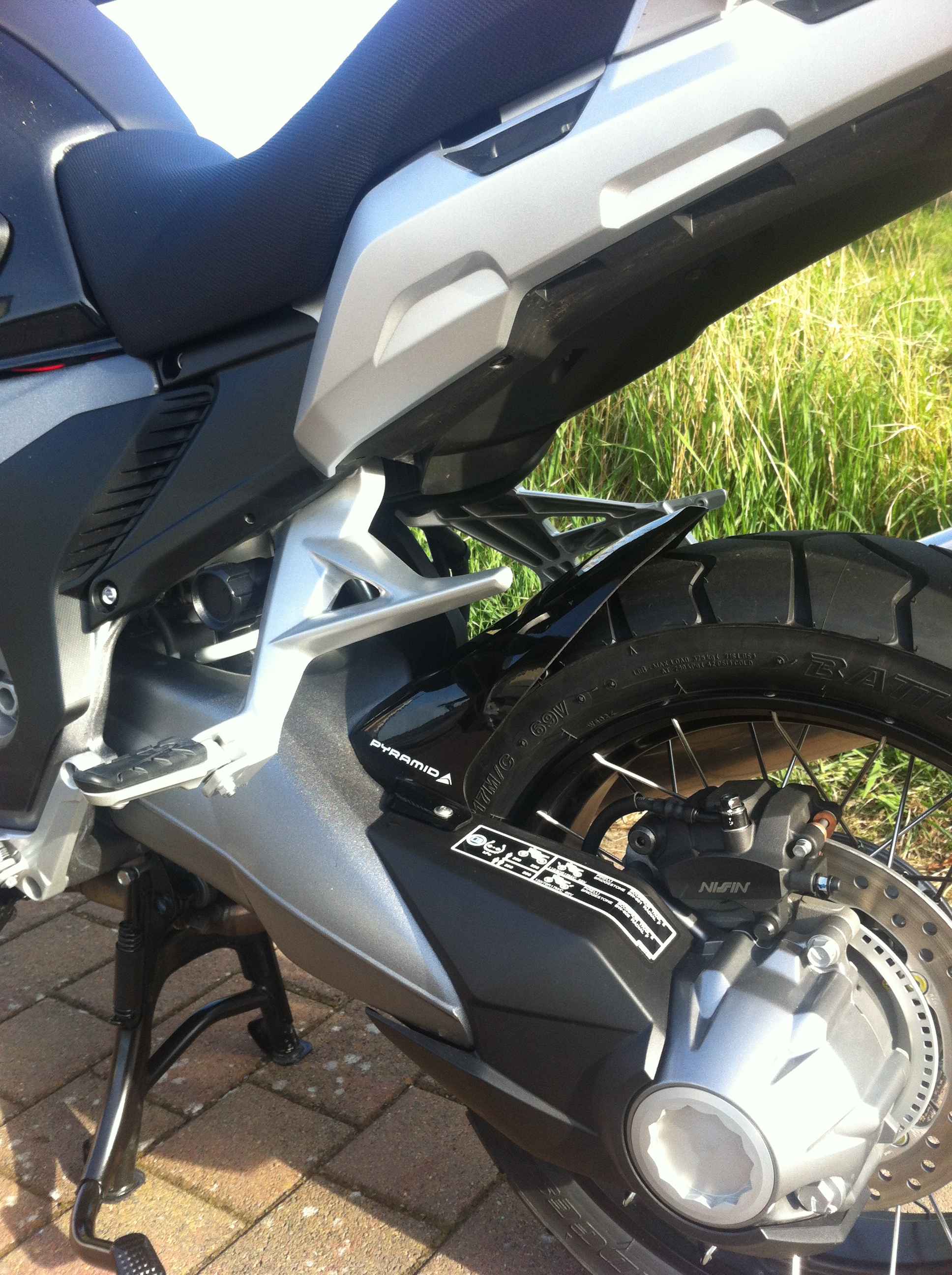

#54 Hi,
ich hab die Hinterrradabdeckung von Phoenix in glänzend schwarz installiert!
Ist nach ebay für die VFR1200 und an der X noch nicht probiert worden und ich hab den Testkandidaten gemacht!
Ich kann es nur empfehlen dieses wunderschöne Teil!Montag habe ich ohne Hinterradausbau hinbekommen. In der Schwinge sind zwei hellgraue Propfen, dahinter kommen zwei wunderschöne Gwinde zum Vorschein. Der dritte Befestigungspunkt ist die Abdeckung vom Kardan mit einer Schraube. Im Lieferumfang enthalten sind drei Schrauben und drei entsprechende Unterlegscheiben. Achtung der Abstand je Schraube ist ein anderer. Weiße Unterlegscheibe kommt unter die Kardanabdeckung. Schwarze dicke in Fahrtrichtung rechts und schwarze dünne in Fahrtrichtung links.
Das ganze zu einem super Preis von 139,90 € + 6,90 € Versand!
Anbei ein paar Bilder.
Gerd -
#56 Hallo Gerd
Sieht gut aus, vielen Dank für die Infos und die Bilder
