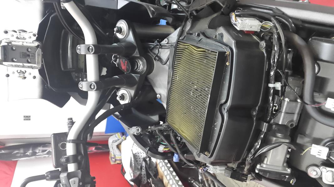

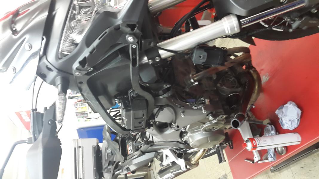

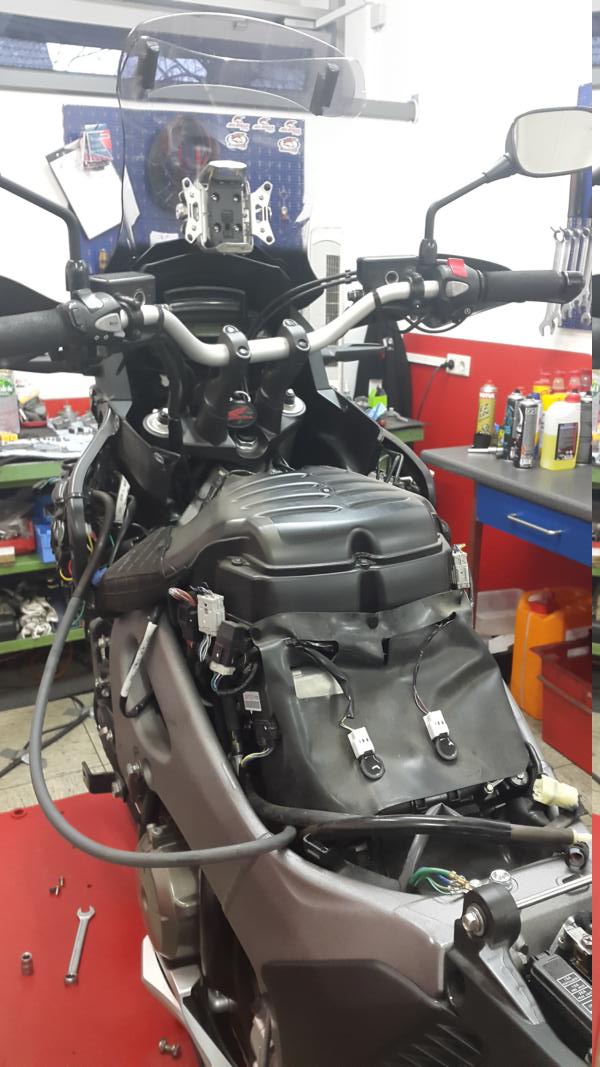

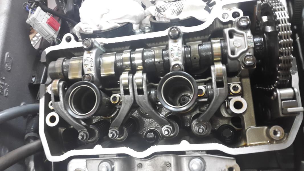

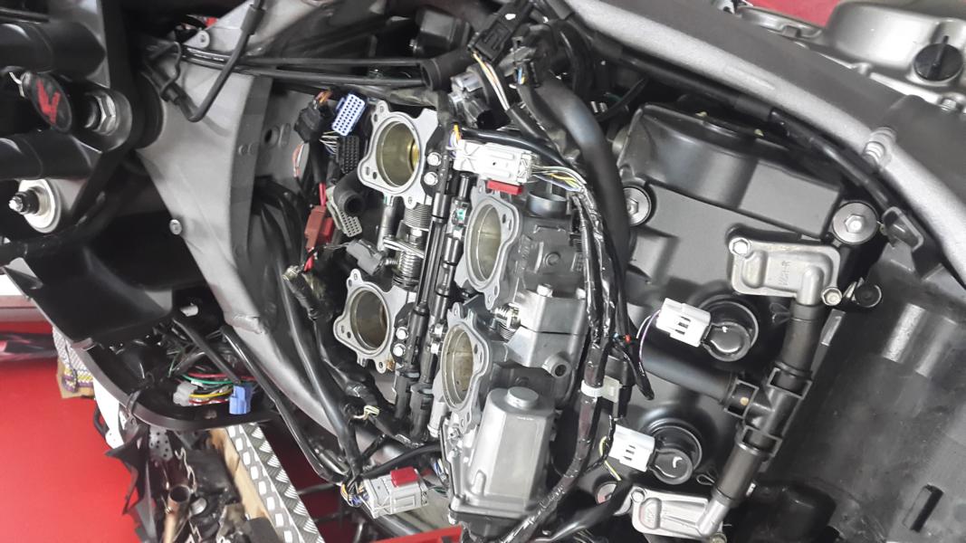

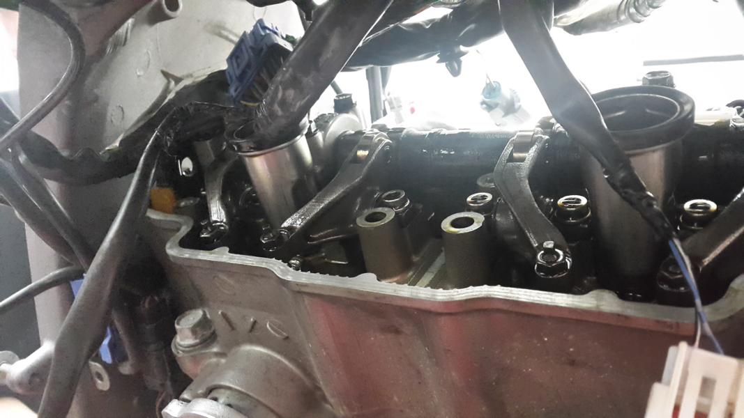

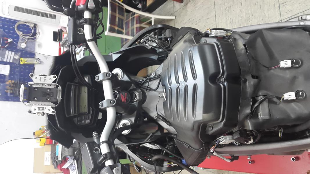

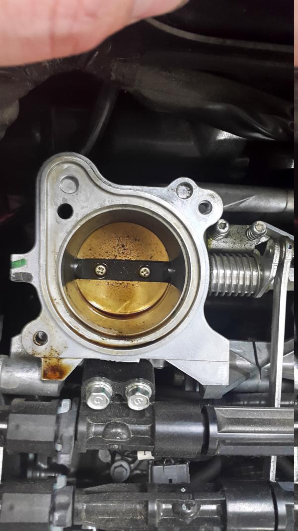

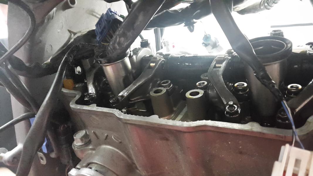

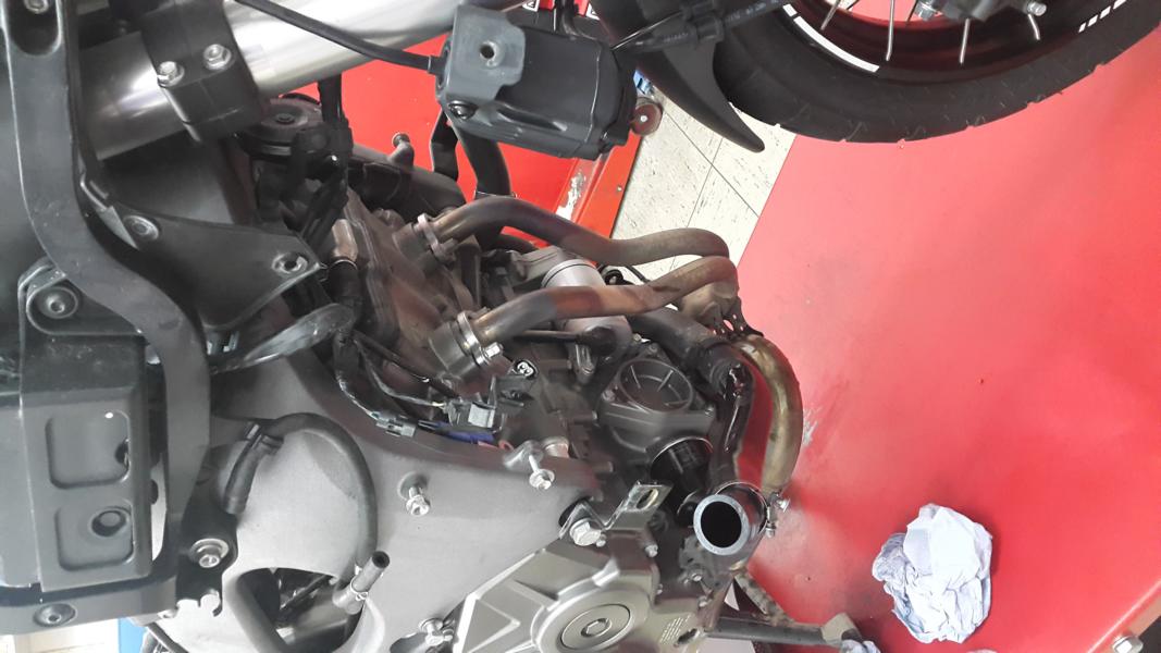

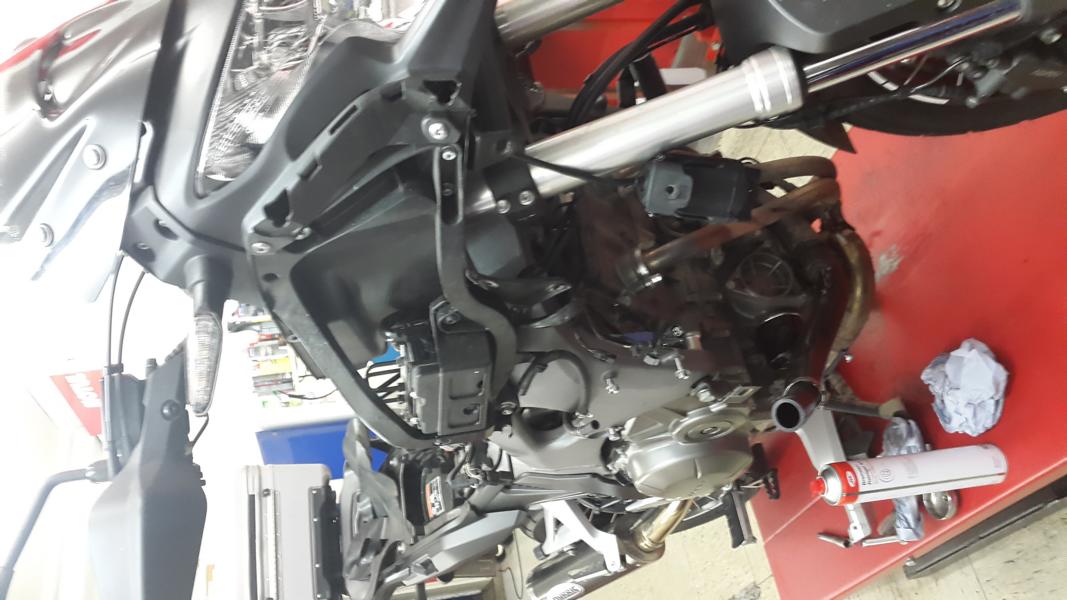

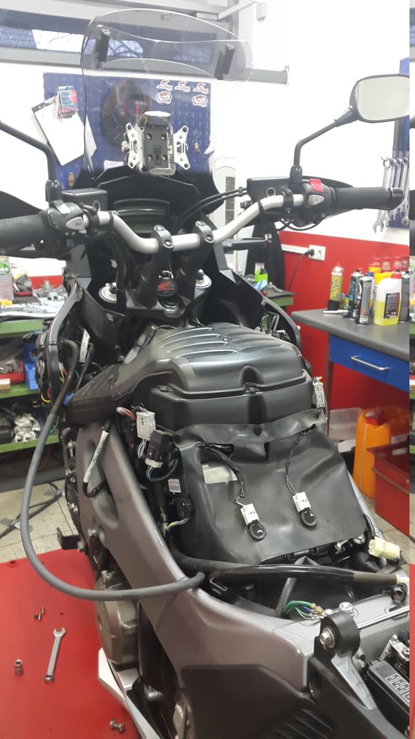

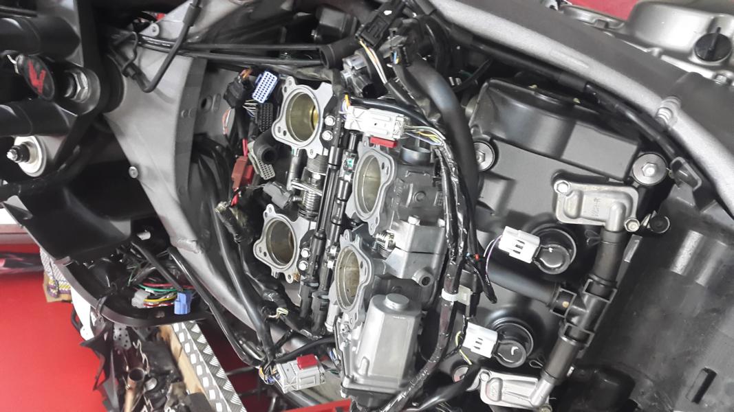

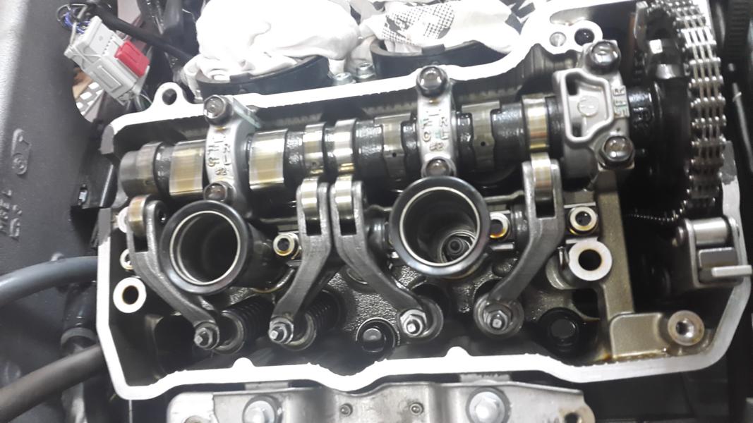

    Hi Leute habe heute die 24tkm Inspektion an meiner Crossi durchgeführt .
    Ich musste 1 Auslassventil am hinteren rechten Zylinder nachstellen (zu viel Spiel ) an dem Vorderen Zylindern mussten beide Auslassventile nachgestellt werden (zu viel Spiel ) alle Einlassventile waren perfekt und mussten nicht nachgestellt werden.
    Um genug platz zum arbeiten zu haben (für mich angenehmer!) habe Ich das Kühlwasser abgelassen und den Kühler demontiert .
    Auf der vorderen linken Drosselklappe war ein leichter Ölfilm festzustellen für mich aber unbedenklich. Die Ventilteller sahen auch aus wie neu Ölkohleablagerungen waren nicht festzustellen also alles I.O. und der Ritt für weitere KM mit meinem dicken Weißen Roß können kommen :D .Hab noch ein paar Bilder gemacht wenn dies nicht erlaubt ist steinigt mich ruhig .
    In diesem sinne schöne Grüße aus OWL

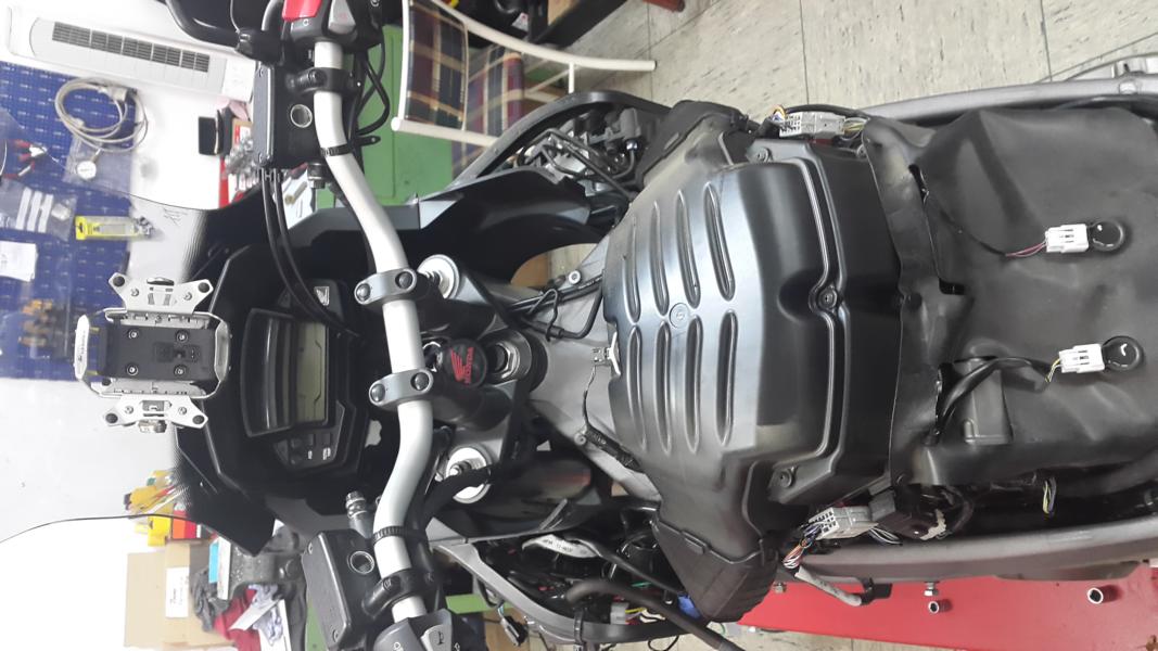

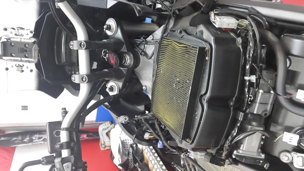

    Deswegen habe ich K&N verbaut immer wieder verwendbar .
    Und so wie auf den Bildern zu sehen ist sah meine am ersten Tag
    schon aus , weil Luftfilter K&N reinkam und Elektrik verlegt worden ist .

    Hallo Nachbar,
    Hast Du selber so eine Profiwerkstatt in Deiner Garage?
    Der Luffi war wirklich mehr als fällig. Danke für die Bilder.
    jetzt kann ich es mir besser vorstellen was mein FHH Schrauber meinte
    mit Einlassventile unter der Nockenwelle , Auslass über Rollenkipphebel.
    Und nur eine Nockenwelle pro Zylinderpaar. :handgestures-thumbupleft:
    Ja sorry, hatte noch keinen V offen gesehen.
