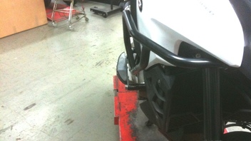

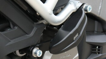

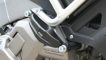

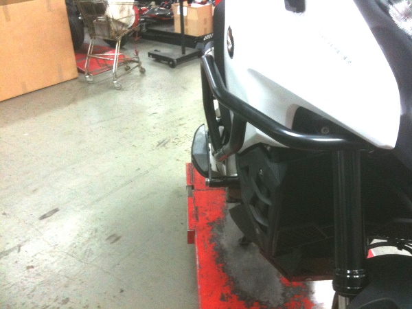

    nachdem GSG es vormacht mit dem originalen Honda Dekorrahmen, hab ich das bei HB crashbar auch so montiert
    [attachment=3]GSG pad vfr1200-006.jpg[/attachment]
    [attachment=2]GSG pad vfr1200-003.jpg[/attachment]
    [attachment=1]GSG - l-HB- k.JPG[/attachment]
    [attachment=0]GSG - re-HB- k.JPG[/attachment]
