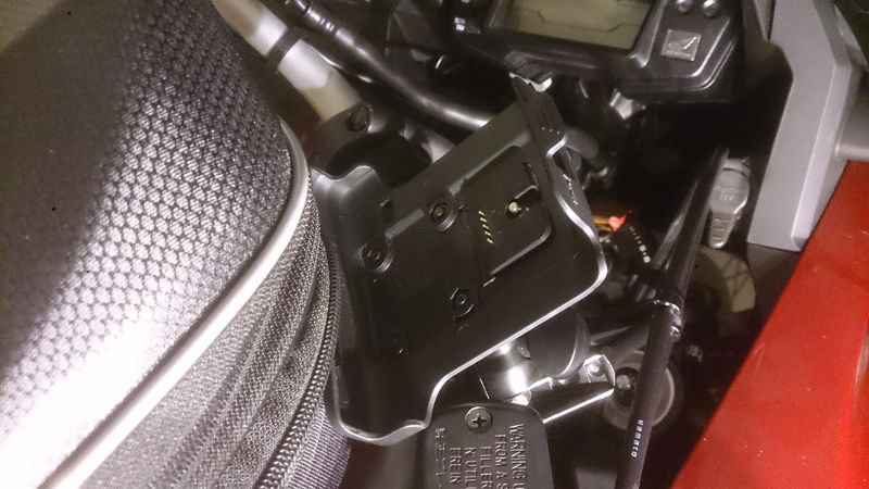

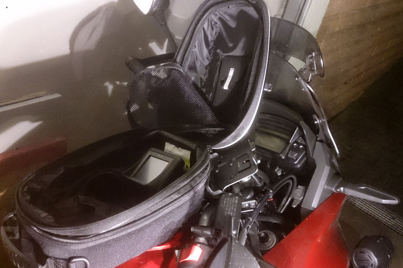

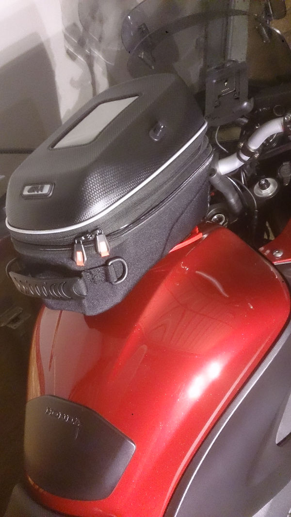

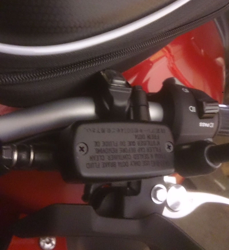

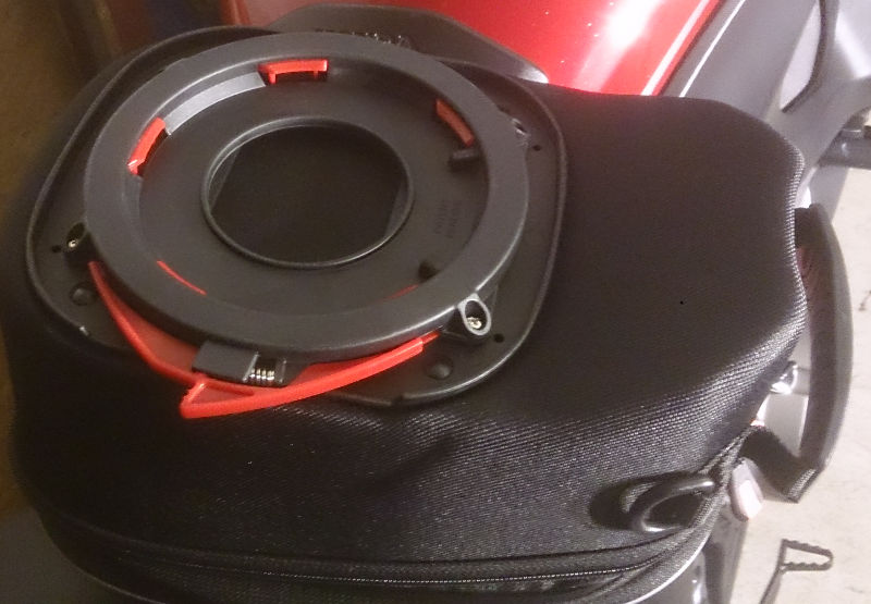

#56 Nachtrag:
Ich vergaß zu erwähnen (weil ich es heute erst mitbekommen habe), dass sich der TRS-Mechanismus komplett verlagern lässt. Man schraubt ihn mit den 4 Schrauben unten ab und schraubt ihn um ca. 1 cm versetzt wieder an. So hat man einen Zentimeter Abstand zum Lenker gewonnen. Und alles ist gut.
Und wie gesagt, schon in der ausglieferten Position passt er. Nur nicht mit meinen angebauten Teilen der Navihalterung und des Zusatzleuchtenschalters. Da muss man notfalls über eine andere Anbaustelle nachdenken. Aber jetzt passt ja alles auch so. -
