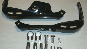

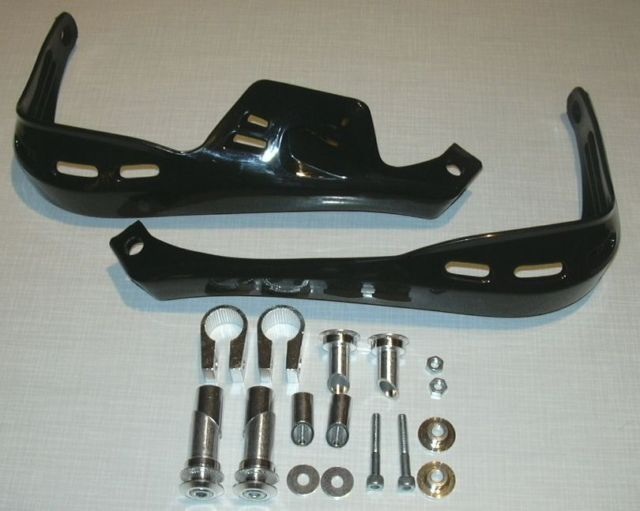

    bin neu hier im Forum, möchte aber meine Erfahrungen mitteilen mit Handprotektoren für die Crossrunner.
    Ich finde die ACERBIS DUAL ROAD Handguard sehr gut geeignet, diese habe ich verbaut und optisch sieht das sehr gut aus und ist ein prima Windschutz.
    Allerdings hatte ich das Problem, dass die Innengewinde für die Lenkungsdämpfer aus dem Original-Lenker nicht auszubauen waren ohne diesen nachhaltig zu beschädigen.
    Ich habe dann einen LSL-Lenker (SW-Motech) inkl. Erhöhung montiert mit offenem Lenkerende und die Acerbis haben da super drangepaßt.
    Ich hatte Bedenken, dass sich durch Vibrationen die Handguards lockern. Ist aber nicht der Fall - sitzen auch noch fest nach Touren über schlechte Strassen von Gebirgspässen.
    Hallo RudiP, Danke für Deine Fotos und Deine Erfahrungen! Die Protektoren sehen wirklich gut und nicht zu klobig aus! Was mich aber schon wieder ärgert ist die Tatsache mit dem originalen, plastikverkleideten Lenker. Da bekommt man eigentlich nix dran gebaut. Beim Anbau einer Steckdose, eines Schalters für die Handgriffheizung und die Halterung für das Navi bin ich schon fast ausgerastet! Man kann nur etwas auf die LEnkerverkleidung kleben oder mit rum-und abfeilen an den Halterungen dann irgend wie in die kleinen Zwischenräume am Lenker friemen. Eigentlich wollte ich mir keinen SW-Lenker zu legen. Gibt es da sooolch großen Unterschied zum Original-Honda-Lenker von der Sitzhaltung und dem Handling her?

    Die Acerbis benötigen offene Lenkerenden, da ein Klemmstück mit Verdrehsicherung eingebaut werden muß. Bei Verwendung von normalen Schlossschrauben am Original-Lenker ohne Verdrehsicherung verdrehen sich die Guards.
