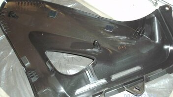

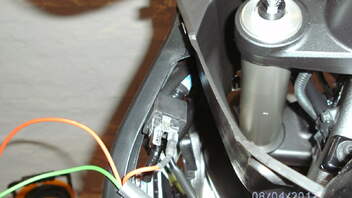

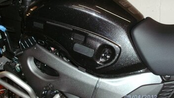

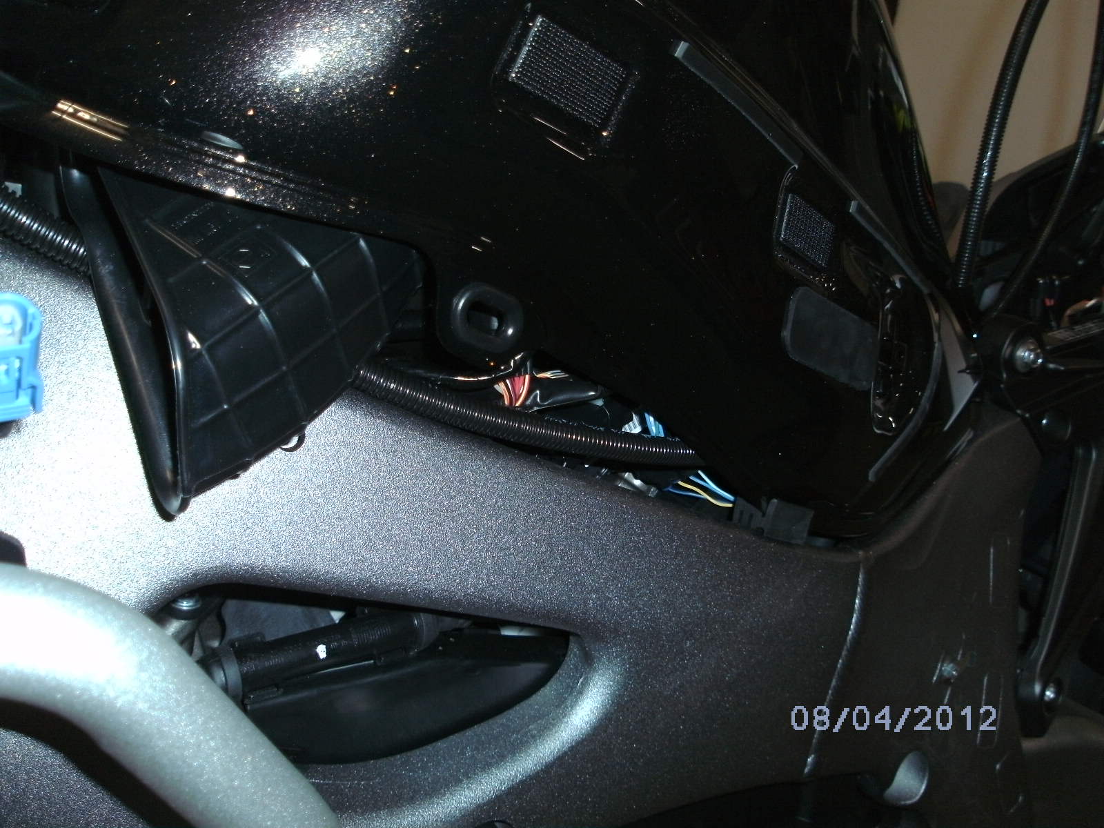

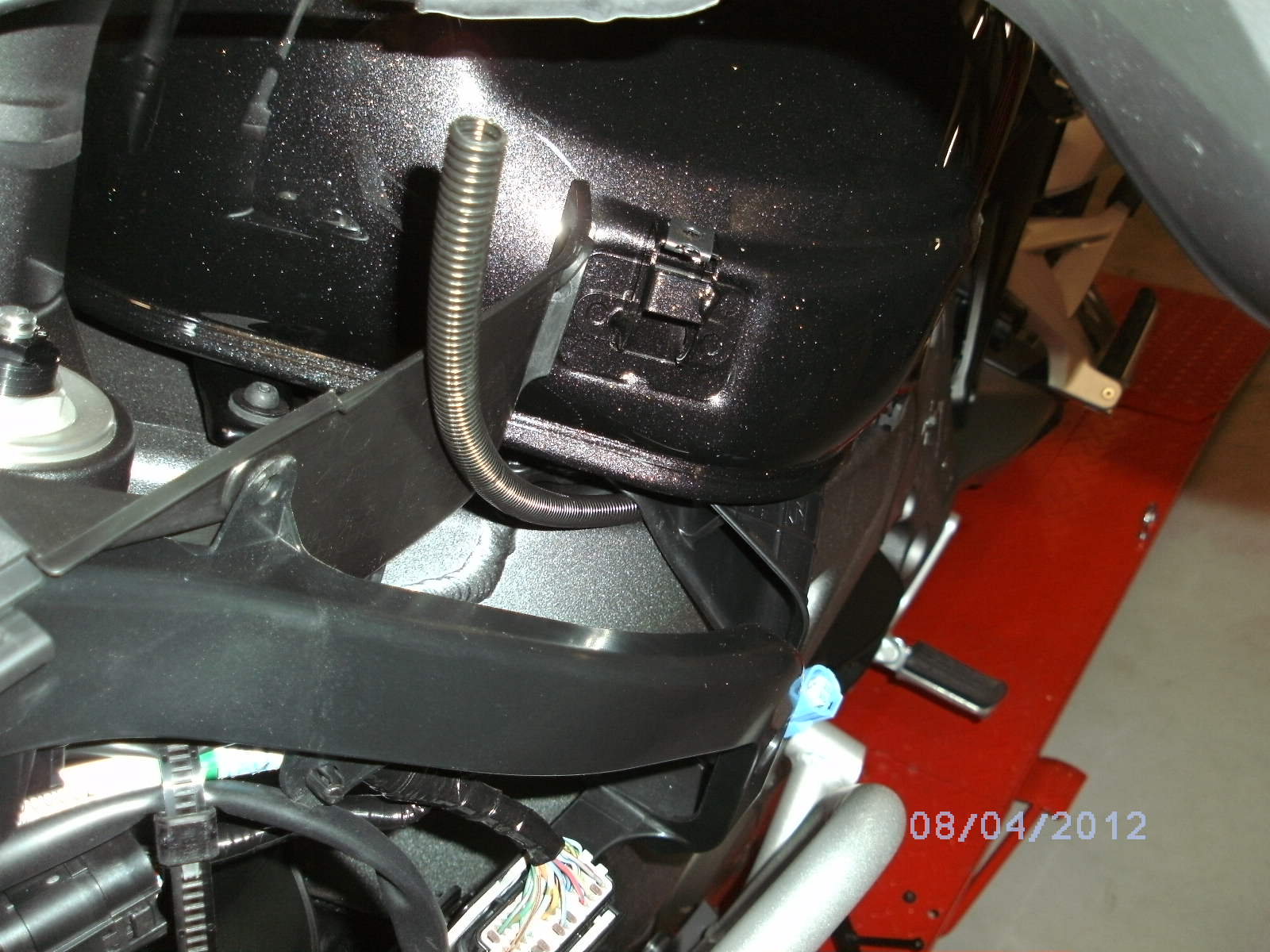

    Kann mir mal bitte einer von euch "Bastlern" :) genau erklären, wie ich die linke Seitenverkleidung abbekomme? Ich habe Angst etwas zu zerstören. Denn das kann ich leider ganz gut. :( Möchte mir eine Steckdose anbauen.
    Gruß,
    Mario
  • #33
    Hallo Mario,
    erstmal die Fragen von mir.
    Dekohrahmen (Sturubügel) ja nein ?
    DCT ja nein ?
    Grundsätzlich ist die Verkleidung nur mit den Imbusschrauben und den Plastikstopfen fest.
    Plastikstopfen befinden sich auf der Innenseite,eigentlich gut sichtbar,einer sitzt unterhalb vom Scheinwerfer,da musst du von vorn ran.
    Die Plastikstopfen haben ein Stift im Zentrum,diesen Stift mußt du reindrücken (kleiner Schraubendreher) dann den kpl.Plastikstopfen entfernen.
    Die Verkleidung hinten zu dir ziehen mit Gefühl und dann nach vorn mit kleinem Ruck.
    Solltest du den Dekohrahmen haben, muß du diesen auf der Seite lösen (Schraube 13 er Kopf) entfernen,Putzlappen zum Schutz der Lackierung zwischen Dekorrahmen und Verkleidung.
    Gruß Thomas
  • #34
    Danke Thomas
    Habe einen normalen Schalter und keinen Sturzbügel oder Hilfsrahmen befestigt. Werde es am Wochenende mal versuchen. Hoffe es geht nichts defekt. ;)
    Gruß,
    Mario

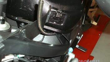

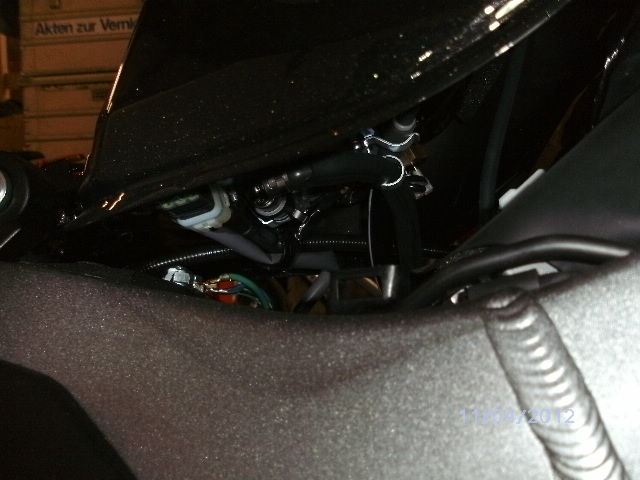

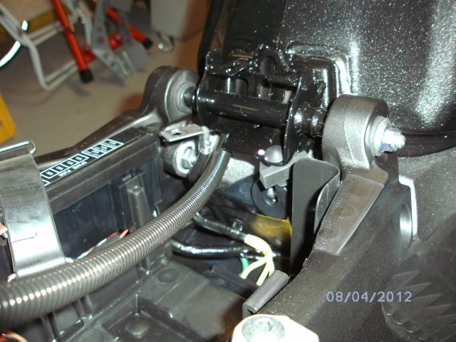

    Hallo Oliver,

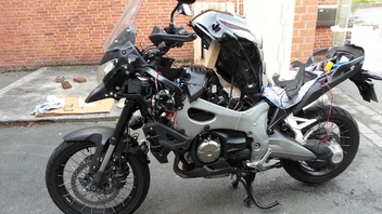

    den Tank kannst du weit genug hochklappen,
    er geht sogar Senkrecht aufzustellen.
    Dazu muß mann dann die Überlaufleitung und Tankbelüftung trennen.
    Zweite Person zum halten wäre nicht schlecht,oder Holzbretter in verschieden
    längen greifbar haben 30-40 cm sollten reichen.
    Gruß Thomas

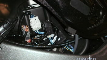

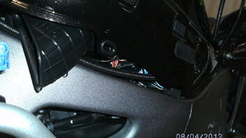

    hab mir den Thread durchgelesen und gerade mein Stromkabel für´s Navi verlegt.
    Super Anleitung!!! Hat alles prima geklappt. Und das mit den Haken ist immer so eine Sache. Die sind schnell weg wenn man nicht weiß in welche Richtung zu schieben ist.
    War wirklich hilfreich
