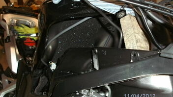

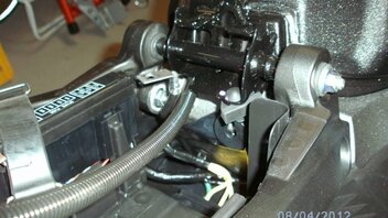

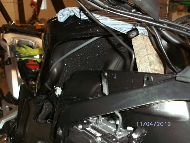

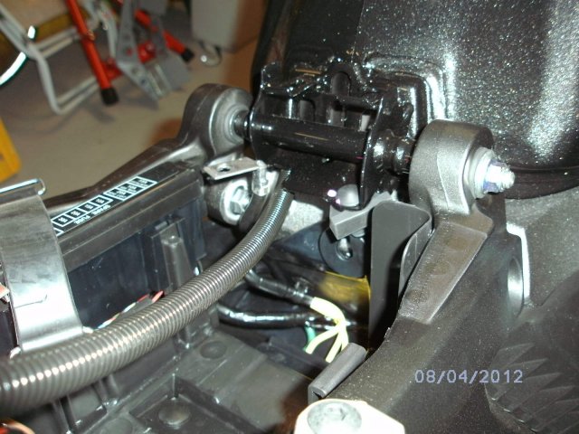

In der neuen Motorrad-News ist ein Vergleichsttest mit den vier Reiseenduros und unter anderem sind da auch Detailfotos abgebildet. Auf einem ist der Aufgeklappte Tank zu sehen und druter steht, der Crosstourertank lässt sich für Servicearbeiten hochklappen. Wenn einer nur das Foto sehen will ohne gleich die Zeitung zu kaufen, einfach Seite 16 aufklappen, links oben ist das Foto.
Hat schon mal jemand den Tank abgenommen?

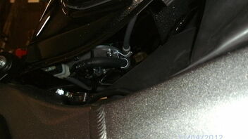

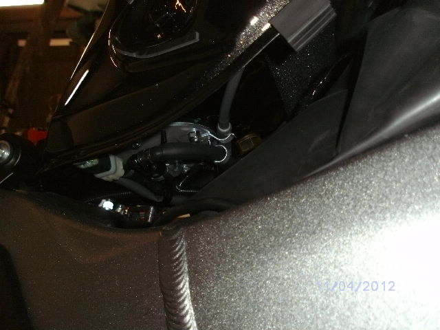

#27 wofür möchtest Du Strom ?
geschaltet Plus gbt es am 6pol.Stecker unter der linken Verkleidung,der 6pol.ist vorbereitet für Zusatzscheinwerfer.
Gelb-Schwarz ist geschaltet und kommt direkt von Sicherungskasten.
Verbraucherstrom für Griffheizungsrelais,habe ich über eine Zusatzsicherung direkt von der Batterie.Gruß Thomas
#28 Zitat von fox98wofür möchtest Du Strom ?
Danke für die Info.
Ich möchte mir auch Heizgriffe einbauen.
