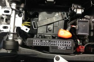

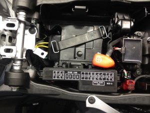

    ich bin dabei mir eine TopSellerie-Sitzbank mit Heizung zu kaufen, bei der sich der An-Aus-Schalter in der Sitzbank befindet.
    Nun hoffe ich, dass mir jemand von euch erklären kann, wo ich unter der Sitzbank mit einfachen Mittel Zündungsplus finden kann um die Heizung dort anzuschließen. Ich habe schon einmal versucht den Sicherungskasten anzuheben, jedoch sind die Kabel dort so kurz, dass ich dort nichts beiklemmen kann.

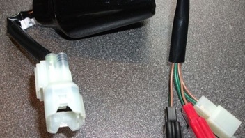

    Unter der linken Seitenverkleidung befindet sich der originale Zubehörstecker für so dinge wie Zigarettenanzünder, Griffheizung oder Zusatzscheinwerfer.
    Hier ist auch Zündungsplus vorhanden.
    Grüße aus Österreich
    Norbert

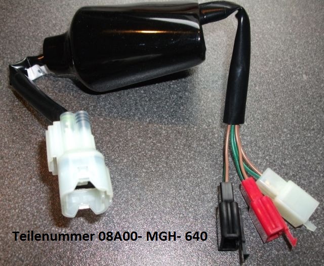

    :shifty: Da benötigst Du eventuell den fahrzeugspezifischen Zubehörstecker. Da können bis zu drei Verbraucher angeschlossen werden. Die Teilenummer findest Du sicher mit der Suchfunktion.
