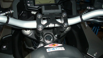

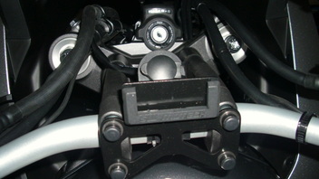

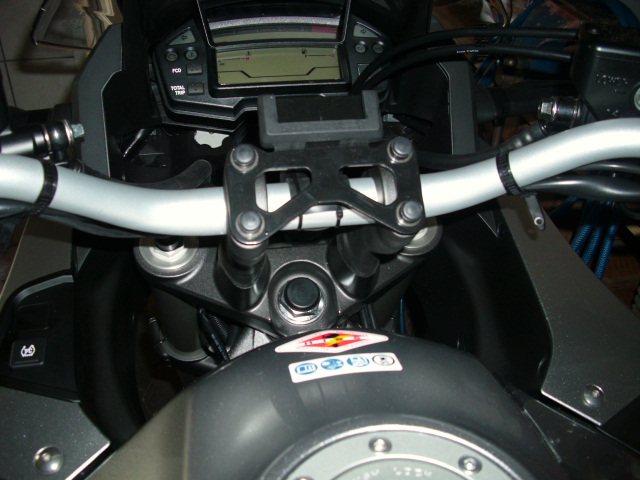

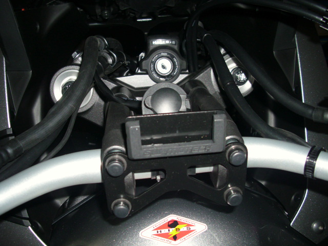

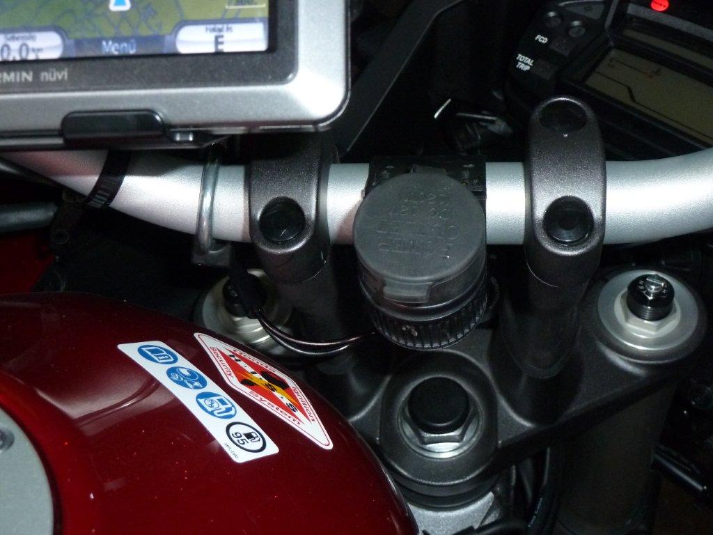

#2 Tja mich erhlich gesagt auch ! Das Kabel nach Vorne liegt bereits aber ich kann mich nicht entscheiden wohin damit !
Normalerweise verbaue ich die ein wenig Wind & Wettergeschützt in der Verkleidung im "Gabeltunnel" bzw. Verkleidungsinnenseite. Aber das haut hier nirgens hin.Im Moment favorisiere ich die Idee: Auf bzw in die Gabelbrückenschraube ! Versorgung von unten. Bin nur noch am suchen wie ich die passend befestige.
Am Lenker habe ich schon genug.
Aber ich arbeite dran .. LOL

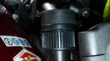

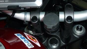

#5 Zitat von laufer3Woher hast du die Steckdose? Ich habe eine ähnliche, diese hat aber vom Lenkerdurchmesser nicht gepasst. Ich habe Sie dann seitlich links montiert (hier ist der Lenker dünner).

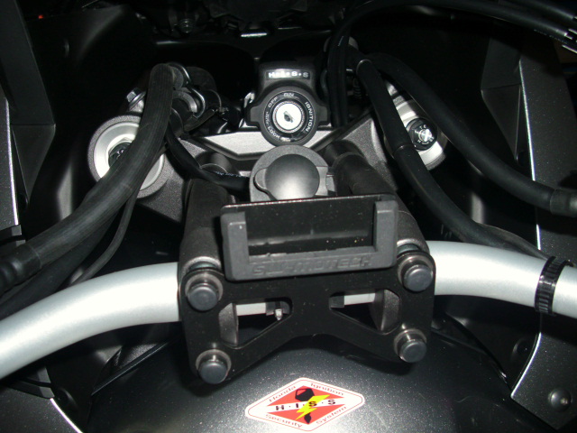

Mit den Originalschrauben konnte ich an der Lenkradmitte auch nicht installieren, sondern der Honda-Händler musste längere Schrauben nehmen, und dann ging es.

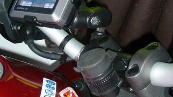

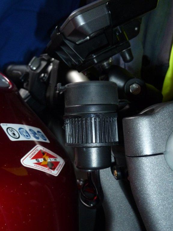

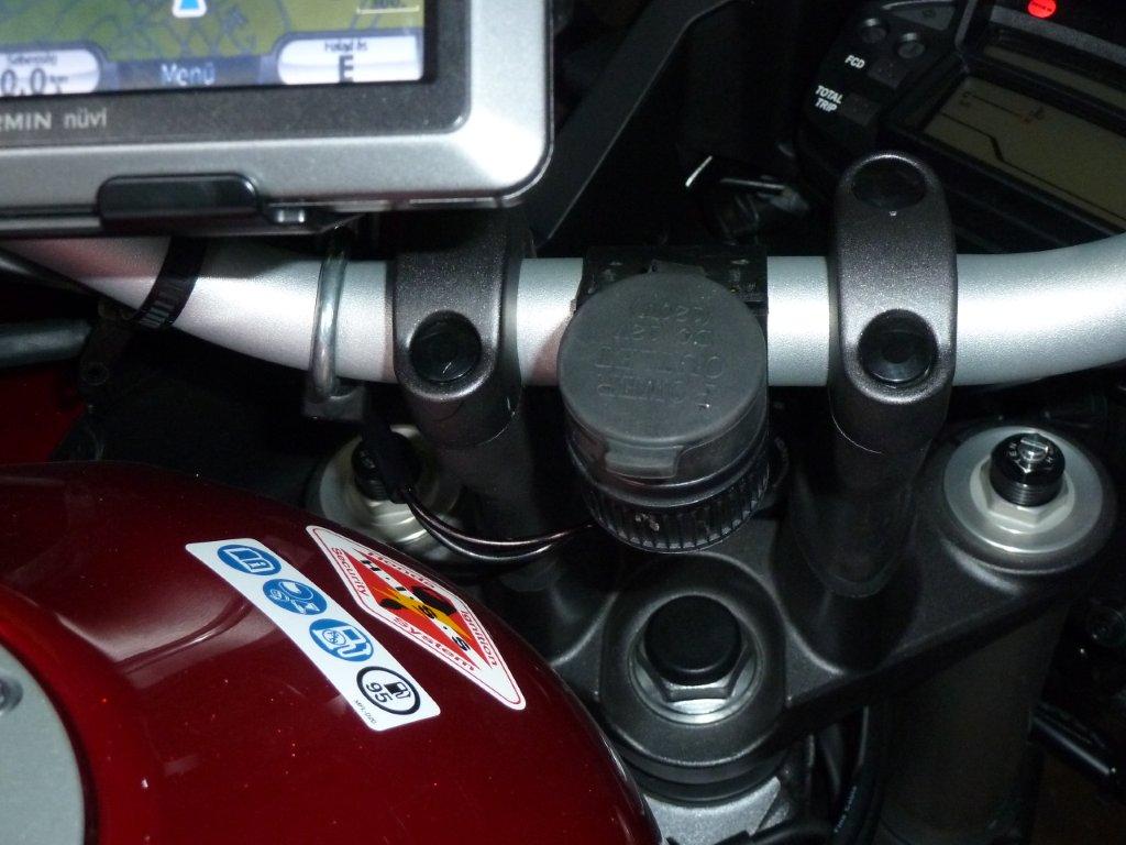

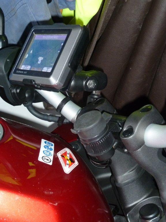

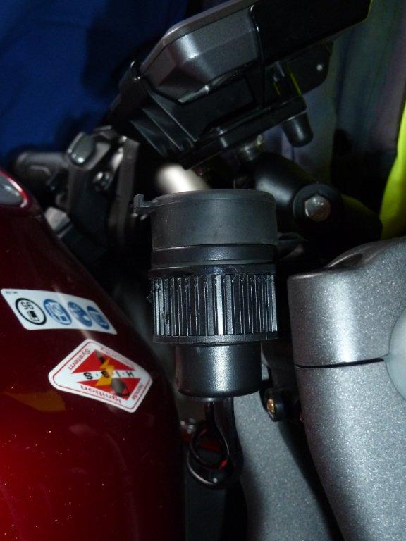

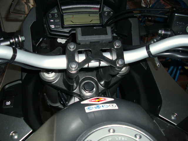

#9 Auch ich mußte feststellen das der Bügel nicht in der Mitte, zwischen der Lenkerbefestigung passt
Aber der freundliche HH hat mir ein Tipp gegeben denn vom Motech git es eine Halteplatte die am an der Lenkerbefestigung montieren kann

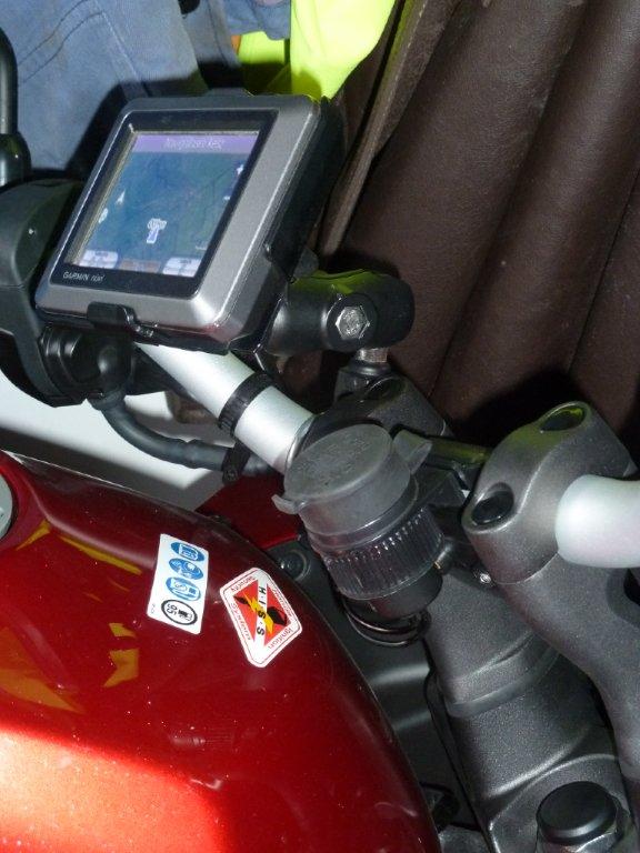

Die Steckdose habe ich gleich da drunter befestigt. Um Löcher bohren zu vermeiden habe ich die mit Kabelbinder an dem Lenker befestigt. Sitz bomenfest!
Die Steckdose ist von Louise! Habe die an der Batterie angeschlossen, Mußte aber das + Kabel etwas verlängern. - Kabel hat genau gepasst! Klar, das ich ein Sicherung zwischen gebaut habe
