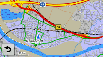

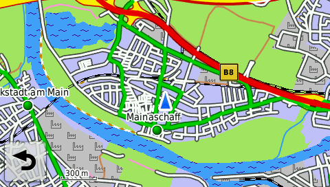

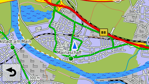

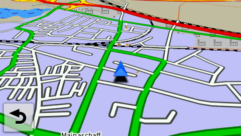

    Mit dem NTU Typfile von Heimo und einem unveränderten MapTheme "Suomi" jeweils bei identischen Einstellungen als 2D und als 3D

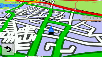

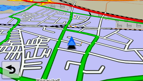

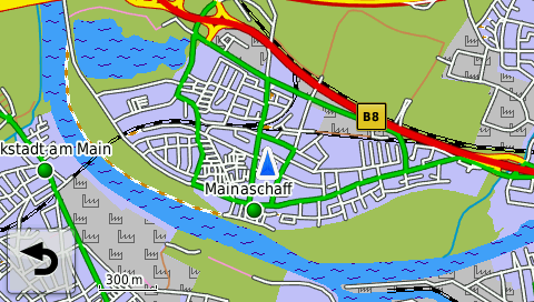

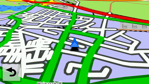

    Mit dem NTU Typfile und einem unveränderten MapTheme "Nederland" in 2D und 3D

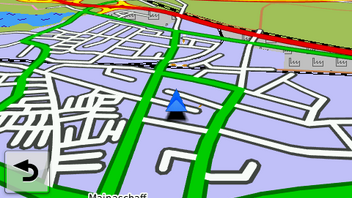

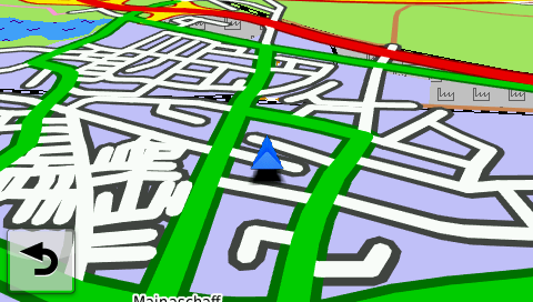

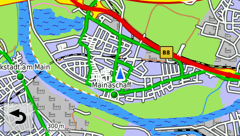

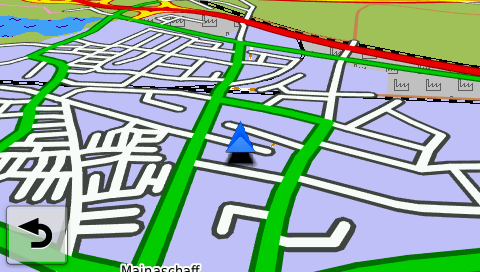

    Mit dem NTU Typfile und einem veränderten MapTheme "Nederland" (Straßenbreite Faktor 1,5) in 2D und 3D

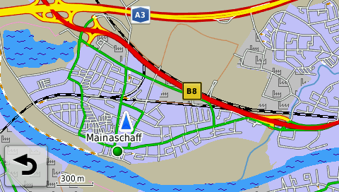

    Im Naviboard habe ich Anfang 2014 dazu mal eine Sammlung gestartet, wo geänderte Themes anderen Interessenten zur Verfügung gestellt werden - das findet sich hier: http://www.naviboard.de/vb/showthread.php?t=57199
    Wie dort zu lesen ist, war meine eigene Intension eine Farbkombi zu erstellen, die nicht nur bei heller Sonne gut zu erkennen ist, sondern auch meiner Farbfehlsichtigkeit Rechnung trägt.
    Fortführen werde ich das Thema auch in Zukunft dort im Naviboard, aber meine aktuelle Überarbeitung von gestern stelle ich Euch auch mal hier rein.

    Super...
    Werde mich mal dran machen dieses auf den 590 zu installieren. Habe gestern gerade festgestellt das am Tage das Display wirklich schlecht zu lesen war.
    Hatte es dann schon auf Nacht umgestellt. Dann ging es einigermaßen.
    Danke Pitterl :mrgreen:
    Habe gerade probiert. Es liegt auch schon im richtigen Ordner. Auf dem Gerät wird es aber nach einschalten nicht angezeigt.
    Denke es liegt an dem Zip. Habe auch schon auf entpacken geklickt. Aber nichts.
    Was mache ich falsch?

    nvgnblack20150529.zip downloaden und speichern. Im ordner Download einen Rechtsklick auf diese Datei und anschließend auf "alle extrahieren" klicken. Anschließend sollte sich ein neuer Ordner nvgnblack20150529 (ohne ".zip") im Download-Ordner befinden. Diesen Ordner öffnen und die darin befindliche Datei "nvgnblack20150529.ktmf" auf Dein Zumo in den Ordner "Themes/Map" kopieren.
    So sollte es eigentlich funktionieren. Habe es aber mit dieser Datei selbst noch nicht ausprobieren können.
    Nachtrag:
    Extra in die Garage gesprungen, Navi (Zumo590) geholt und getestet. Ergebnis: "Funktioniert" :D
    Ganz liebe Grüßle
    Jochen
    Danke...Jetzt passt das.
    Muss es jetzt nur noch im Sonnenlicht ausprobieren. Die Tourstrassen sind schon mal sehr gut zu erkennen.
    Und am Klarsten ist der Nachtmodus. Zumindest für meine Guckerle....
    Pitterl :clap: :clap: :clap:
    Ich musste hier eine zip-Datei anhängen, weil das Forum die Endung ".ktmf" nicht erlaubt - sorry, hätte ich erwähnen sollen.
    "2004" ist natürlich falsch und ein nächtlicher Tippfehler - ist "2014", wie man im Link ja auch sieht - ich kann hier selbst nicht mehr editieren, da muss ein Moderator ran :)
    Tja, wer einen LINK anklickt und lesen kann ist wieder mal klar im Vorteil :o
