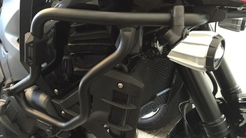

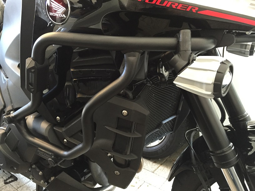

    ich habe eben meinen GIVI Sturzbügel an mein Moped mit DCT geschraubt.
    Das Teil passt OHNE etwas abzufräsen. Die Italiener haben da anscheinend was an der Befestigung geändert :D .
    Ich hab mal zwei Fotos angehängt.
    Wenn man in die Montageöffnungen nun anstatt der mitgelieferten Plastikstopfen Lenkerendengewichte montiert ist sogar das DCT etwas geschützt.

    :clap: Bingo, da ist tatsächlich etwas verändert. Meine Sturzbügel haben an der Stelle keine Ausfräsungen im Rohrgestänge. Da hat mal einer mitgedacht. Also gibt es doch eine annehmbare Alternative für Maschine mit DCT.

    Bei den aktuellen Sturzbügeln von Givi ist für die Abdeckung des DCT ein Stück aus dem rechten unteren Rohr herausgetrennt, so dass das Ding passt. Allerdings ist das Alles sehr eng und für die Demontage der Seitenabdeckung muss man den Sturzbügel lösen.
    Bei der neuesten Givi-Version ist allerdings durch separat am Sturzbügel montierte, zusätzliche Pads das DCT meiner Meinung nach auch geschützt. Ich werde demnächst mal Fotos einstellen.

    also ich habe den auch bei meiner 2015er montiert. Er hat wirklich diese Neuerung mit dem ausgeschnittenen Bereich. Dafür muss die DCT Abdeckung kurz abgenommen werden, ist kein Hexenwerk.
    Die Anleitung ist halt italienisch und hat Potenzial zur Verbesserung. Ansonsten ist der Bügel für mich der optisch schönste. Die Rohre sind etwas dicker als bei den anderen die ich bisher gesehen habe. Auch wenn es ziemlich eng ist, kann man beide Seitenteile noch demontieren und wieder montieren. Da ist etwas geschickt gefragt und ich benötige keine 5 Mintuen für eine Seite. Dafür lege ich immer ein Tuch über den Bügel als Schutz vor Kratzern.
