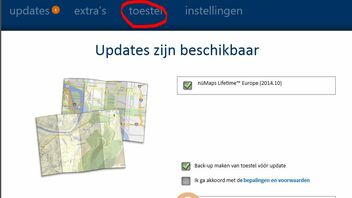

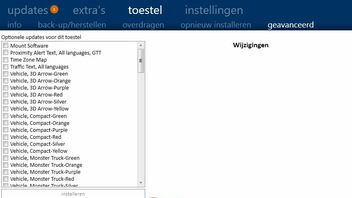

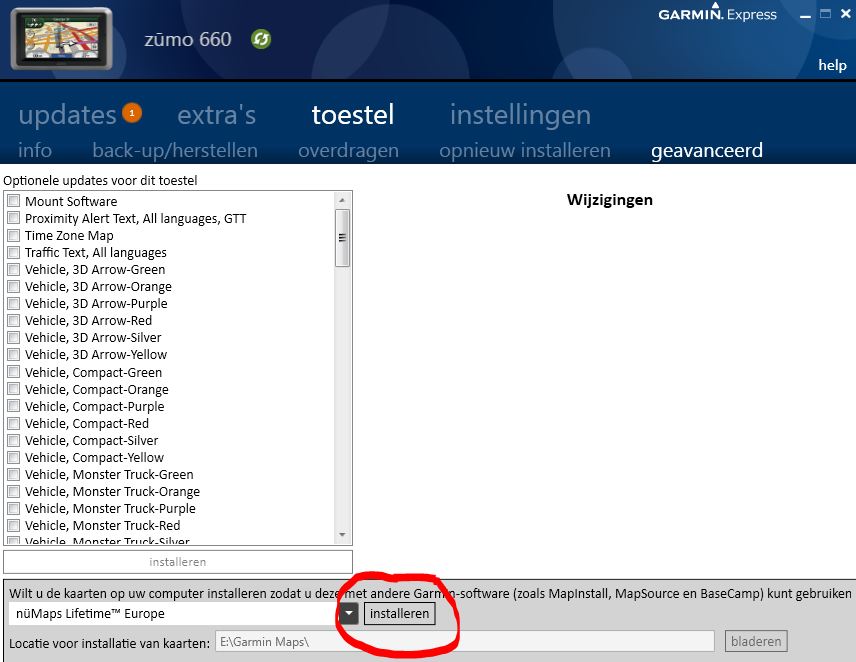

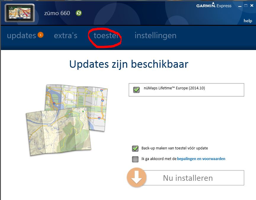

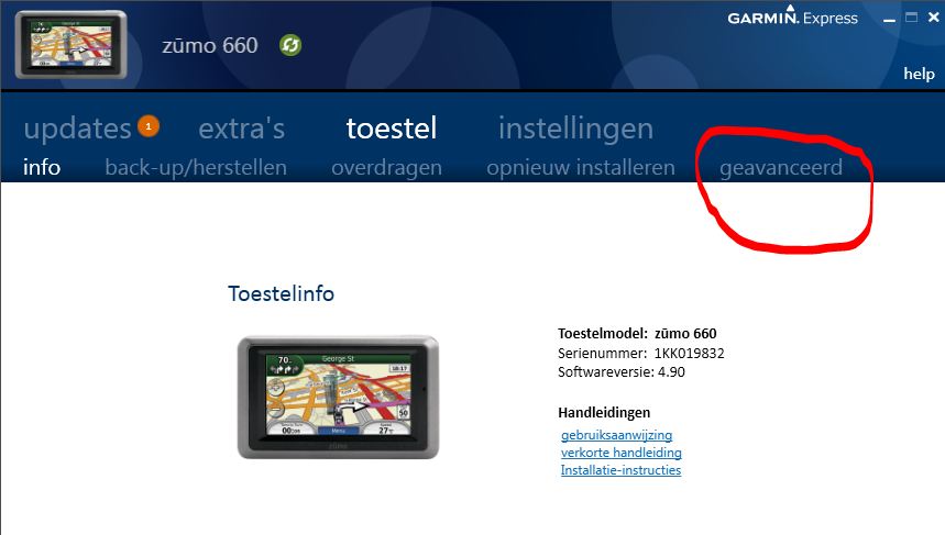

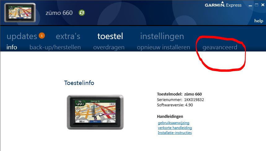

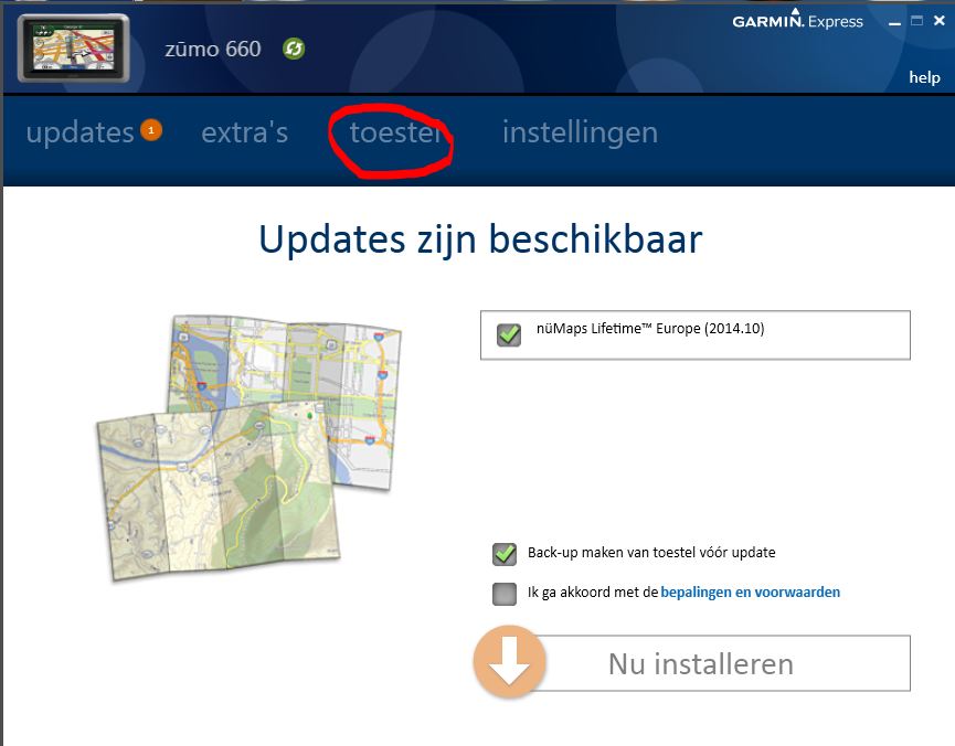

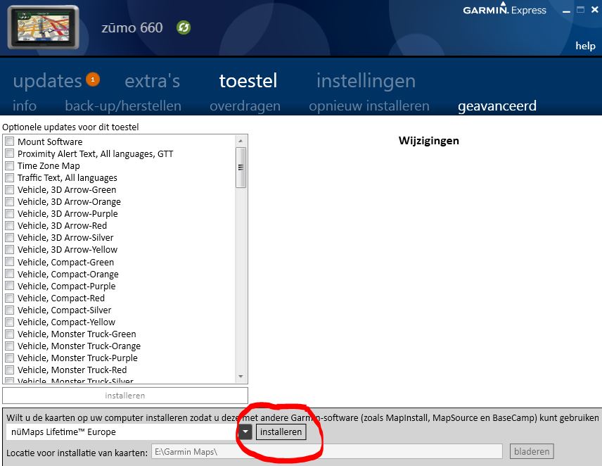

#20 Mit der neuen version von GarminExpress (2.2.14) kann man auch die Karten auf PC installieren. Das Menü ist ein bisschen versteckt. Meine version ist in Niederländisch, aber ein bild sagt mehr wie 1000 worten !
Wenn das automatisch herunterladen von GarminExpress nicht klappen soll, hier geht's auch:
