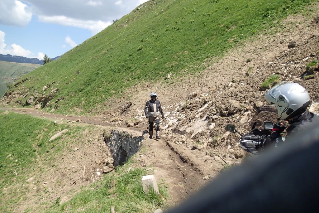

    Das man die Route erst erkundet ist eigentlich eine grundsätzliche Regel, so sieht das dann aus (hier sind wir übrigens mit Deauville durch), ich bin der der richtung Kamera läuft, bin die Strecke mal kurz abgelaufen um sicherzugehen wo was ist, war auf dem Paso del Mare Westlich des Garadasees:
    [attachment=0]offroad.jpg[/attachment]
    Und ja da hätte man ABS nicht ausschalten müssen und beim 2014er zumindest das TC auch nicht.
    Gruß Mario
    Also wenn ich das Bild sehe, dann weiß ich, warum ich kein Trial fahre. Ich bin erst kürzlich vor einer ca. 15- 20% Abfahrt auf Schotterpiste mit Geröll abgestiegen, habe mir die Sache angeschaut und dann beschlossen, umzukehren - was übrigens auch schon eine Herausforderung war ...
    Für solche Sachen brauche ich noch mehr Training, um Vertrauen in den schweren CT zu bekommen und vor allen Dingen möchte ich dann einen richtigen Crossreifen drauf haben.
    Morgen,
    da kann ich Dir nur empfehlen mal ein Offroad Training oder gar ein Trial Training bei Elmar Heuer zu machen. Das hab ich letztes Jahres mit meiner Frau und einem Freund gemacht, ein Trial Training. Sind zwar komplett andere Maschinen, aber über handling und wie man bestimmte passagen fährt lernt man viel. Nach dem Tag hatte ich Muskelkater an Muskeln die ich noch gar nicht kannte ;)
    Uns hat das jedenfalls einiges gebracht, deswegen sieht man mich dort auch hoch laufen (entgegengesetzt der Fahrtrichtung) weil wir dort gelernt haben niemals blind in solche Halden einzufahren. Also erstmal vor gelaufen , lage, spur, hindernisse, untergrund checken ....
    Da der Crosstourer nur 10kg schwerer als die Deauville ist, mach ich mir mal ums Gewicht jetzt keine Gedanken. Und die scorpion reifen sind dafür sicherlich besser geignet als die reinen Straßenreifen Angel GT die ich bei dem Bild drauf hatte.
    Gruß Mario

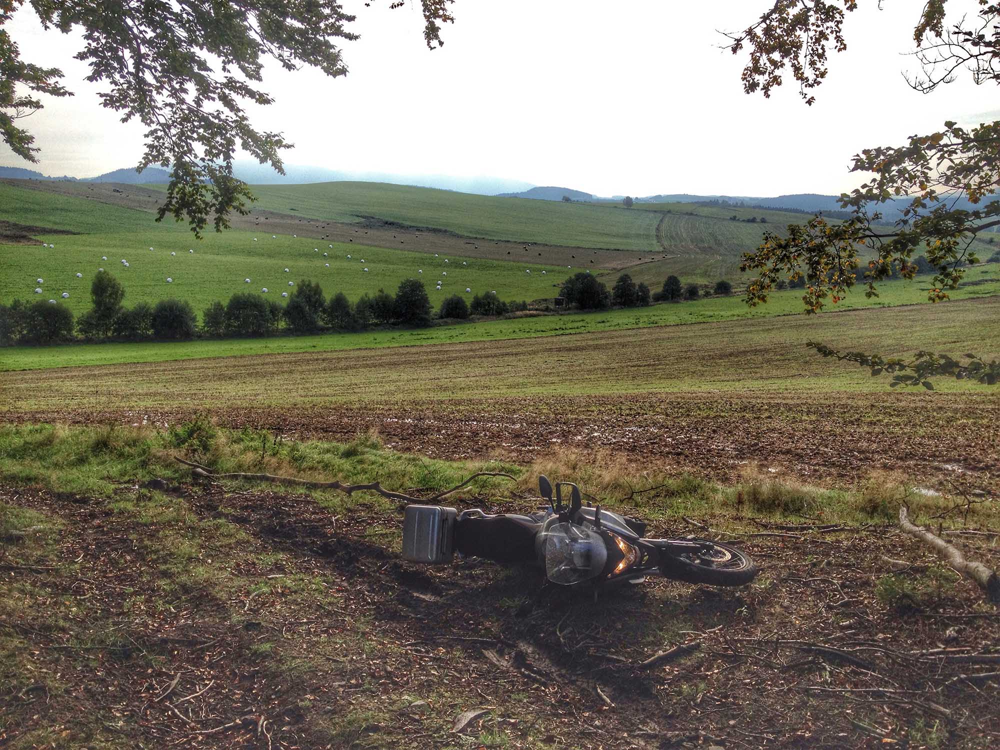

    ABS abschalten geht aber ich weiß nicht mehr wie. Da ich heute einen kleinen Abstecher in einen matschigen Waldweg im böhmischen unternommen habe und unplanmäßig flachparken musste habe ich festgestellt das man das ABS irgendwie doch abschalten kann.
    Nachdem ich mein Moped hingelegt hatte habe ich den Killswitch betätigt. Nach dem aufrichten war ich erst mal auf die Strecke konzentriert. Aber als ich wieder festen Untergrund unter den Rädern hatte, ist mir aufgefallen das die ABS Lampe leuchtete dauerhaft über mehrere km hinweg.
    Dann habe ich die Zündung ausgemacht Motor gestartet und siehe da nach 3m geht die Lampe wieder aus. Anscheinend gibt es da einen Trick das ABS abzuschalten. Hätte es gerade nochmal Probiert aber ich konnte es nicht mehr reproduzieren.
    Gruß Stefan
    [attachment=0]Foto 18.09.14 16 46 47 Kopie.jpg[/attachment]
    Das gute Stück auf den Hauptständer, Motor an, Gang rein, Gas geben - ABS Fehler, da Vorderrad steht und Hinterrad dreht - losfahren ohne die Zündung auszumachen....
    Nach Zündung aus und wieder an und normaler Fahrt funktioniert auch das ABS wieder, es bleibt aber ein Fehler im speicher des Steuergrätes erhalten
